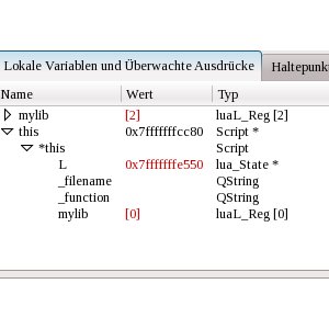

Ich habe einfach mal folgendes ausprobiert:
Header:
Code:
   luaL_Reg  mylib [] ;
.cpp:
Code:
Script::Script()
    luaL_Reg mylib [] =
                   {"example", l_example},
                          {NULL, NULL}
    L =  luaL_newstate();
      luaopen_mylib(L);
    luaL_openlibs(L);
Nun wird mylib befüllt, allerdings nicht das aus der Klasse (!?). Sondern eines wird neu definiert.
Aber eigentlich bin ich doch im Namensbereich der Klasse? Ich verstehe das nun wirklich nicht mehr. Das angehängte Bild zeigt, was mein Debugger sagt.
Gruß,
badday

Meinst du mit "Header den "Innenteil" der Klasse?
Lass das "luaL_Reg" weg, du hast mylib schon definiert, du kannst auch "this->mylib" schreiben.

So, nun scheint es zu gehen. Ich habe nun einfach in der Deklaration des Arrays eine Größe angegeben, den this-Zeiger benutzt (wie du geschrieben hast) und schon wird es befüllt.
Das reicht mir derzeit, jetzt kann ich weitermachen.
Nochmal ein herzliches Dankeschön an Blitzmerker, du hast mir wirklich sehr geholfen.
