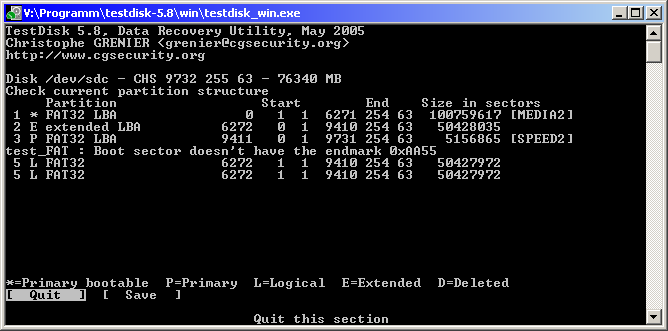

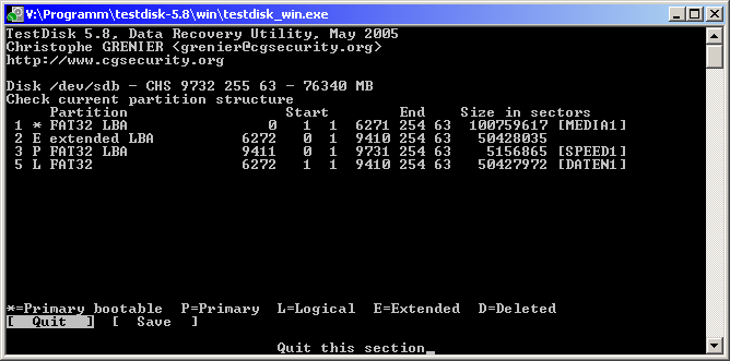

Die zwei bilder
sind bilder von Testtisk wie die Daten träger unter testtisk aussehen.
Beim Fehlerhaften Datenträger bringt Testdisk volgende meldung
test_FAT : Boot sector doesn't have the endmark 0xAA55
5 L FAT32 6272 1 1 9410 254 63 50427972
das dürfte aber nicht sein es sind eigentlich nur 3Partitionen auf dem Daten träger so wie es im Bild PartionMagic.png zu sehen ist.

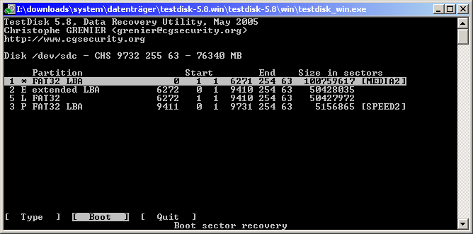

In deinem dritten Bild zeigt dein logisches Laufwerk Fat32 LBA einen Bootsektorfehler an.
Ist die Signatur 0xAA55 mit zwei Byte das der nicht gültig ist.
Starte daher Testdisk und wähle die Festplatte.
Gehe mit dem Pfeil nach rechts auf das Menü [Advanced] und bestätige mit Enter.
Wähle das logische Laufwerk aus und bestätige bei [Boot].
Setze mir einen Screenshot.
Viele Grüße
Fiona

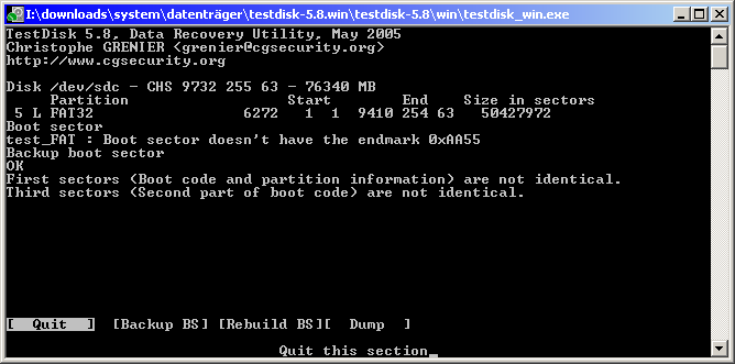

Bild 1 ist von Testdisk in Advanced Modus auf dem Datenträger 3
Bild 2 ist von Testdisk in Advanced Modus auf dem Datenträger 3 der 3 Eintrag weiter bei Boot.

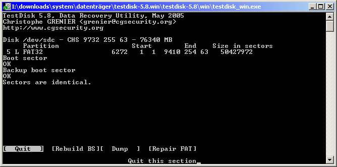

Sieht so aus, das der Bootsektor nicht gültig ist.
Gehe einfach auf [Backup BS] und bestätige mit Enter und y.
Beende Testdisk.
Starte den Computer neu.
Wenn chkdsk bei Systemstart kommen will, beende chkdsk erstmal.
Geht innerhalb von 10 Sekunden durch beliebigen Tastendruck.
Teile es mit.
Viele Grüße
Fiona
Danke Fiona, für die schnelle und kompetente Hilfe.
Es hat funktioniert und chkdsk kam nach dem Neustart nicht.
Die meldung nach der Bestätigung hab ich beigefügt.
mfg ASK24
