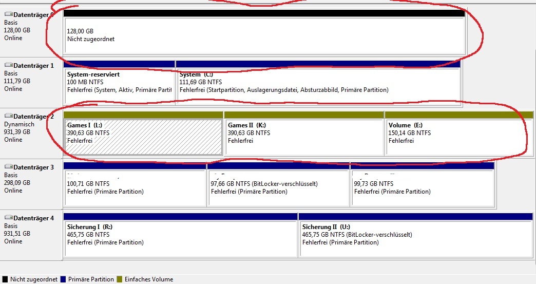

So hier wie versprochen das Bild.
Die rot makierten Festplatten sind von selber Bauart und sollten somit auch die selbe Größe habe....was sie leider nicht haben.
Vielen Dank für eure Hilfe aber ich habe das Problem bereits selbst gelöst.
Unter BIOS habe ich meinen SATA Controller auf IDE (compatible) gestellt gehabt und das Programm HDAT2 per Boot-CD gestartet.
Unter dem Befehl "Set Max Adress" konnte ich dann den gesamten Speicher wieder freigeben.
