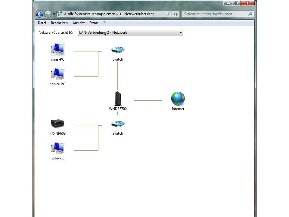

so das ist der netzwerk baum

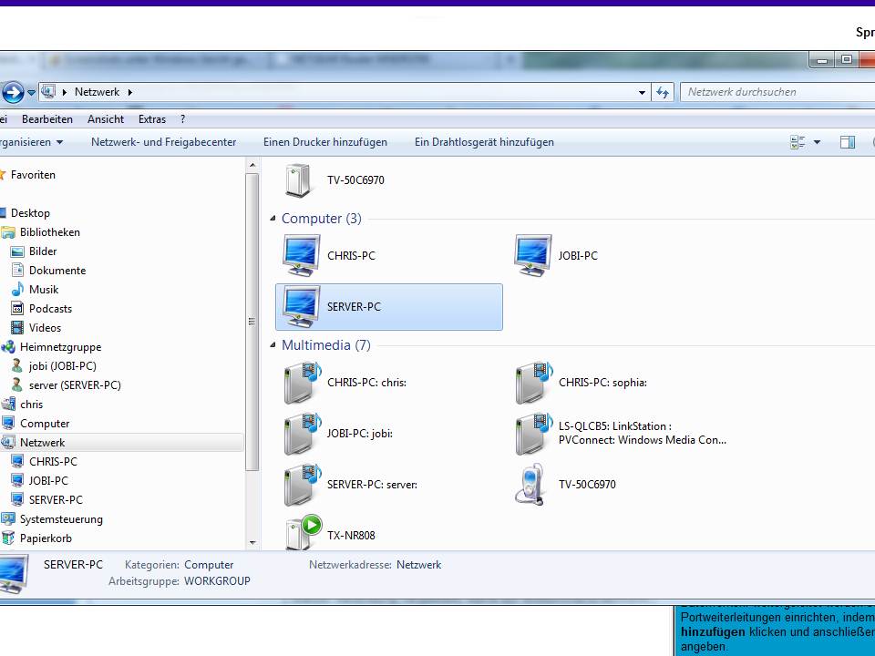

Und ich wollte ein Bild vom EXPLORER von chris-PC auf server-PC, damit man mal die Freigaben sieht.

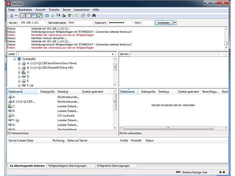

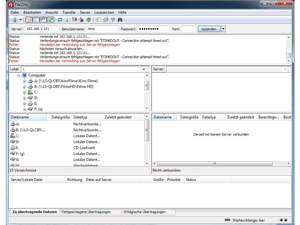

ich habe mal den einwählversuch gescreent

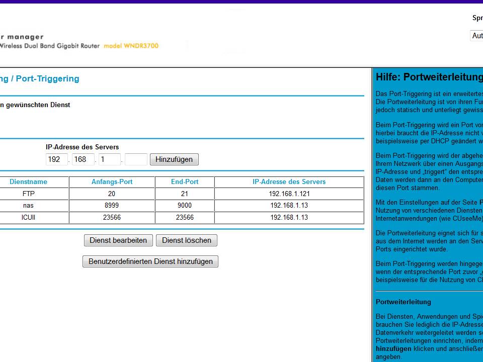

Zeig doch mal die Portweiterleitungen im Router, sofern ein Router im Spiel ist. Leider blick ich nicht mehr durch was du alles angeschlossen hast.

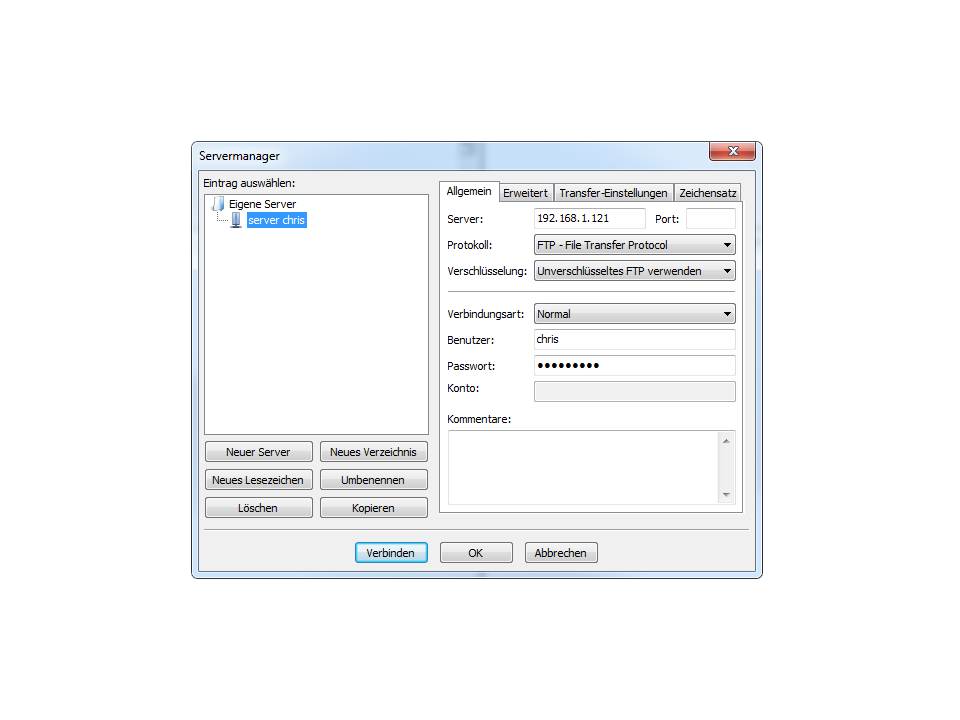

Die Leiste von Filezilla-Client, in die du deine Daten eingetragen hast, heißt Schnellverbindung/Quickconnect, was mir sagt, dass es auch noch etwas normales, langsames geben muss, und das findest du im Menü unter Datei, Servermanager Ctrl+S. Dort gibt es 4 Tabs und etliche Einträge.
Danach hatte ich dich schon längst weiter oben gefragt. Du musst das ganze Menü durcharbeiten. Geschenkt bekommt man nichts.

aber nun ist es so ich habe tatsächlich versucht von dem gleichen pc auf dan server zuzugreifen das geht nun auch aber von einem anderen rechner aus geht das eben nicht
dann passiert das ......

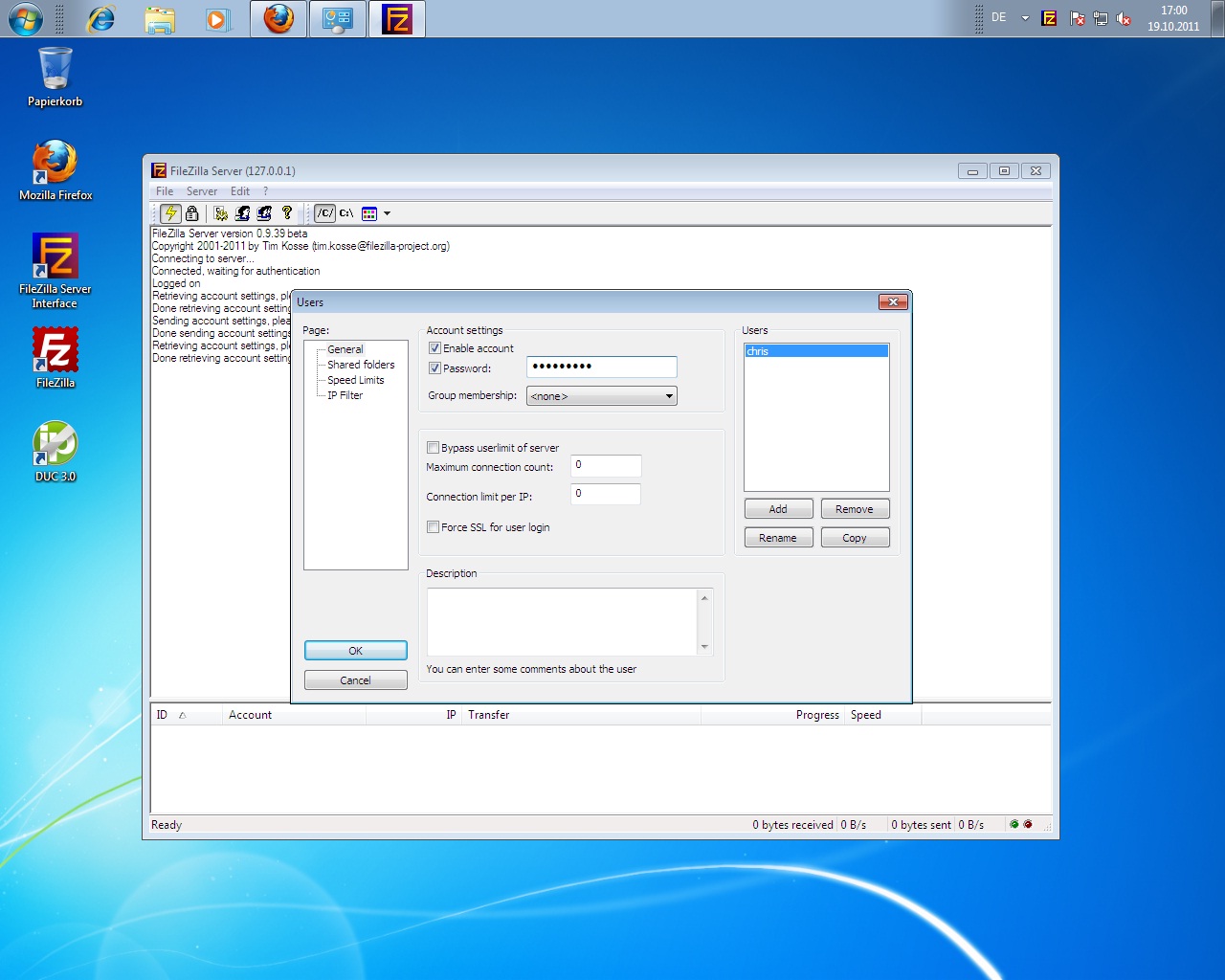

bild eins ist file zilla server (der pc mit 192.168.1.121)
Bild 2 ist file zilla client (der pc mit 192.168.1.244)

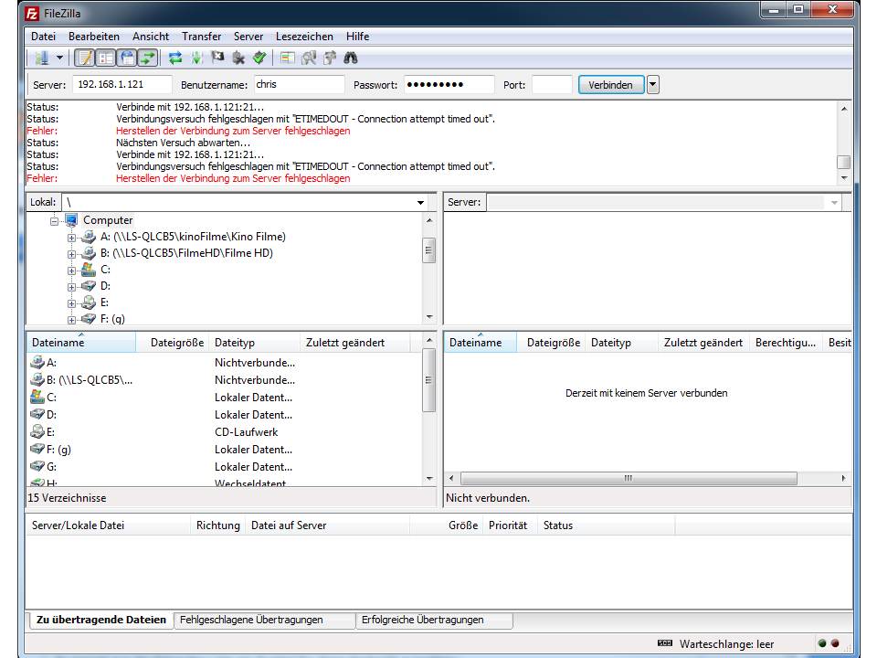

mach mal aus und schau nach ;-)
unglaublich und schon bin ich verbunden................................
warum kann ich dann extra regeln für windows erstellen?
einen hab ich aber noch ;-)
(000007)19.10.2011 18:05:18 - chris (192.168.1.244)> 425 Can't open data connection
bin ich zu blöd um ein verzeichnis richtig frei zu geben ?
es müsste die "FileZilla Server.exe" für privat und evtl public in der fw ausnahme eingetragen werden, nicht das monitor prog für den dienst

Auf dem Bild von deinem Explorer sehen die Symbole der Geräte anders aus als bei mir.
