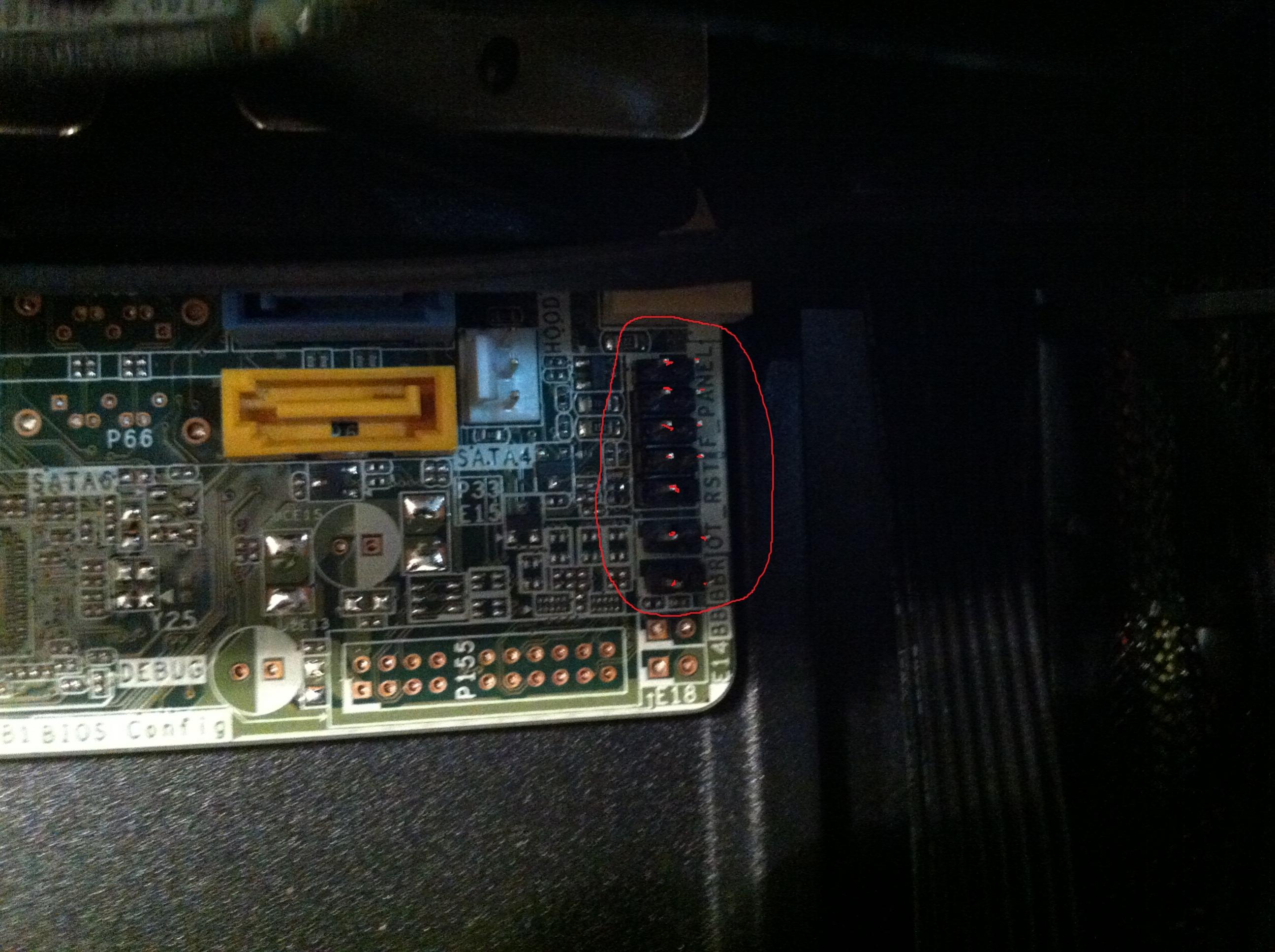

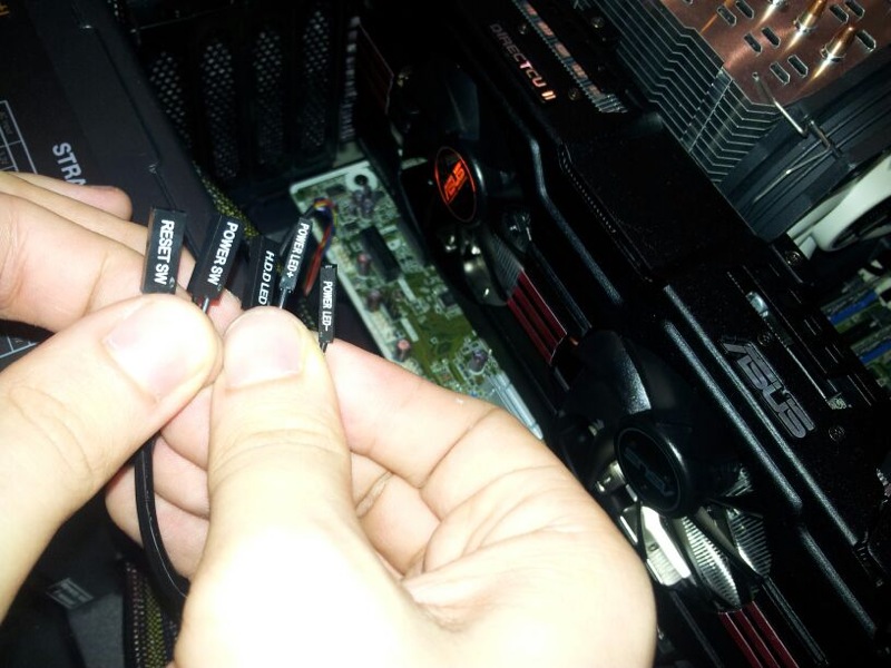

Ich habe mir einen PC zussamengebaut, dabei habe ich aber (fürs erste) mein altes Mainboard behalten nun habe ich das Problem das ich nicht weis wie ich die gegebenen Reset,Power, HDD LED, Power LED+ und Power LED- Stecker anordnen soll
Ich hoff ihr könnt mir da weiterhelfen :)

Bilder Stecker + Ansteckplätze (Sonst gibt es keine anderen Steckplätze nur für Font USB etc)

Eben nicht ! Oder ich hab es nach 3 maligen durchgucken übersehen :)
AW: Problem mit Font Panel Anschlüssen :/
Wirklich nicht da steht alles daruebr außer wie man diese 5 stecker anschließt die "original Stecker" des alten Gehäuses sind auch gebündelt in zwei Stecker
Bei HP steht nichts und auch bei Bitfenix
Das hilft mir echt nicht weiter !

Danke, das hat mir geholfen diesmal :)
Nur geht der Reset-Knopf nicht, woran könnte das liegen ich hab es richtig eingesteckt. wofür ist denn der überhaupt ? Wenn ich auf den drücke startet der PC neu ?
Eventuell mal das Kabel andersherum reinstecken (+/- tauschen), ansonsten könnte es sein, dass du die falschen Pins erwischt hast oder der Taster hat einen Weg.

Ok hat jetzt geklappt, danke :)

vielleicht hilft ja folgendes weiter:
original
Ich habe den "freien" PIN blau markiert. D.h. der Port müsste gedreht werden.
