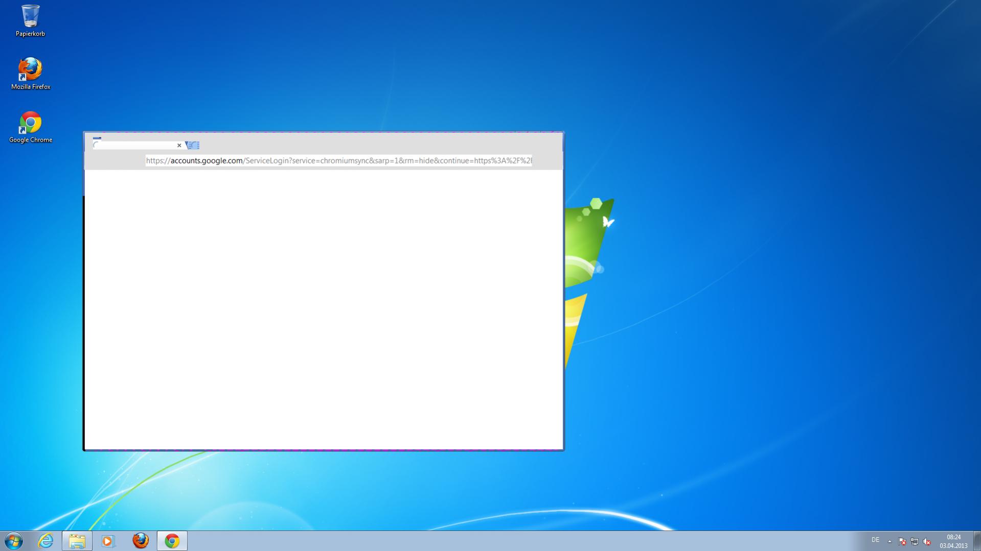

meine Arbeitskollegin hat seit gestern einen neuen PC, der leider nicht funktioniert wie gewünscht.
Beim Hochfahren bleibt das "Wallpaper" erstmal schwarz, nur die Taskleiste ist sichtbar. Wenn ich dort irgendwo draufklicke, ist alles wieder OK, Wallpaper da, Taskleiste da, keine Fehler.

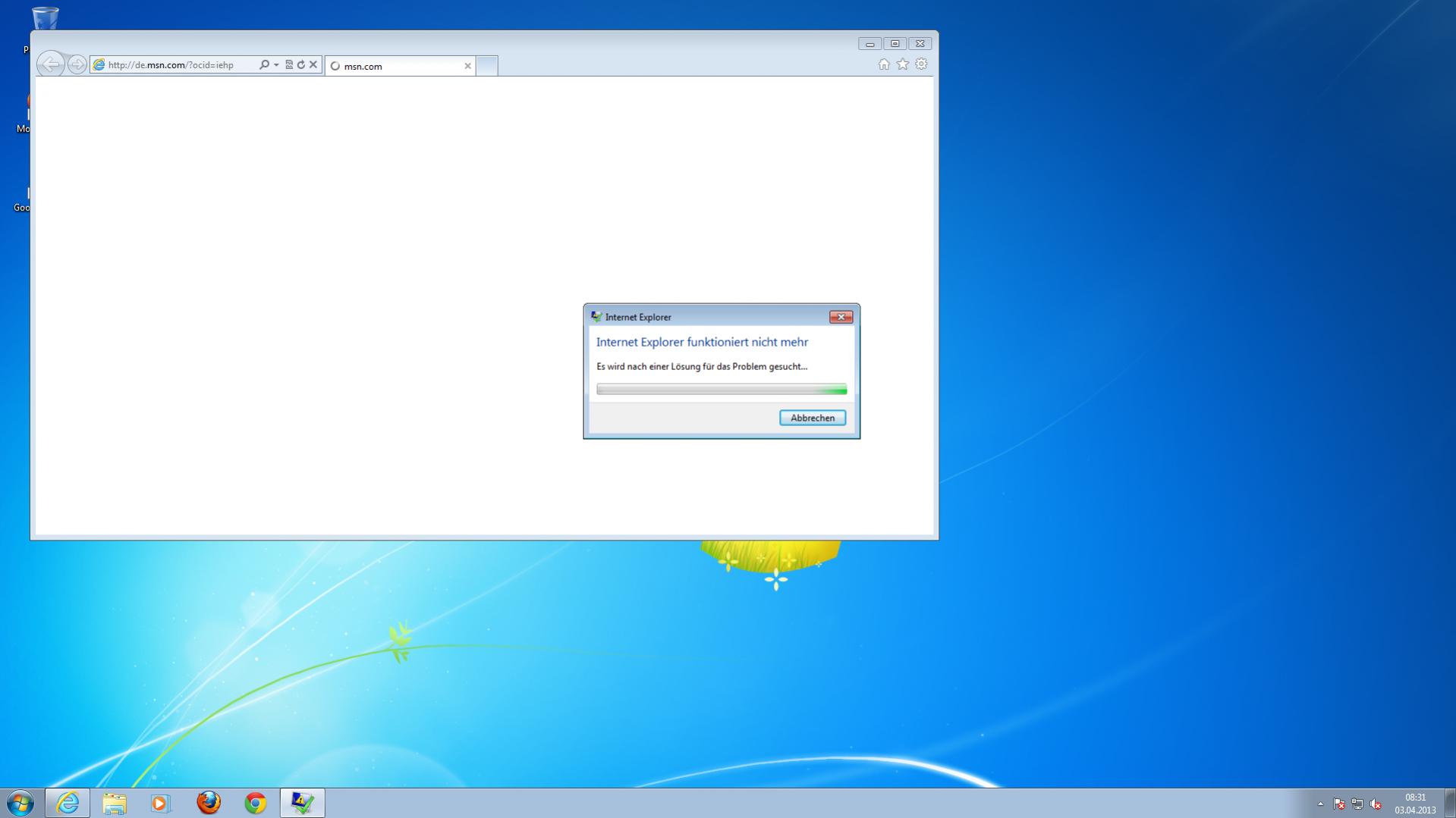

Dann klicke ich den Internet Explorer (9) an und er stürzt sofort ab ("IE regiert nicht mehr").

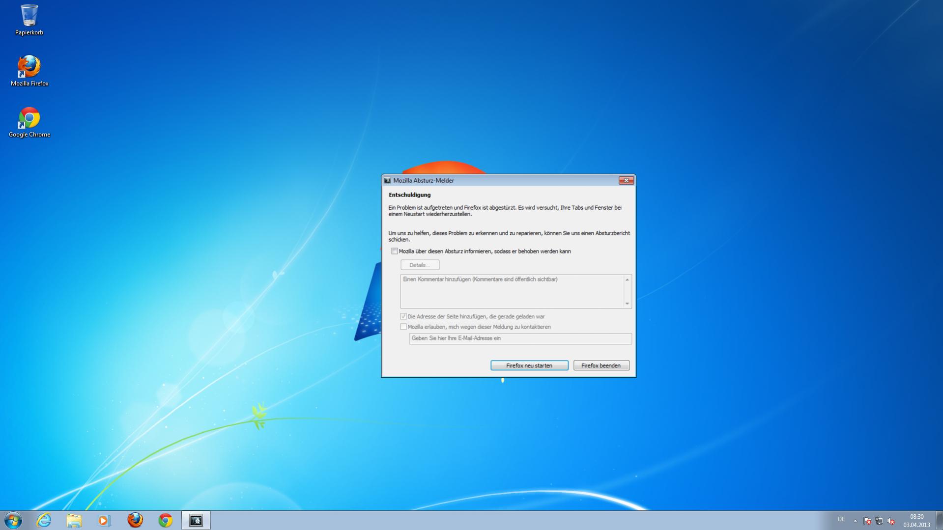

Also mal den Firefox auf einem anderen PC runtergeladen und installiert. Anklicken und klatsch: "Entschuldigung, ein Problem ist aufgetreten..."

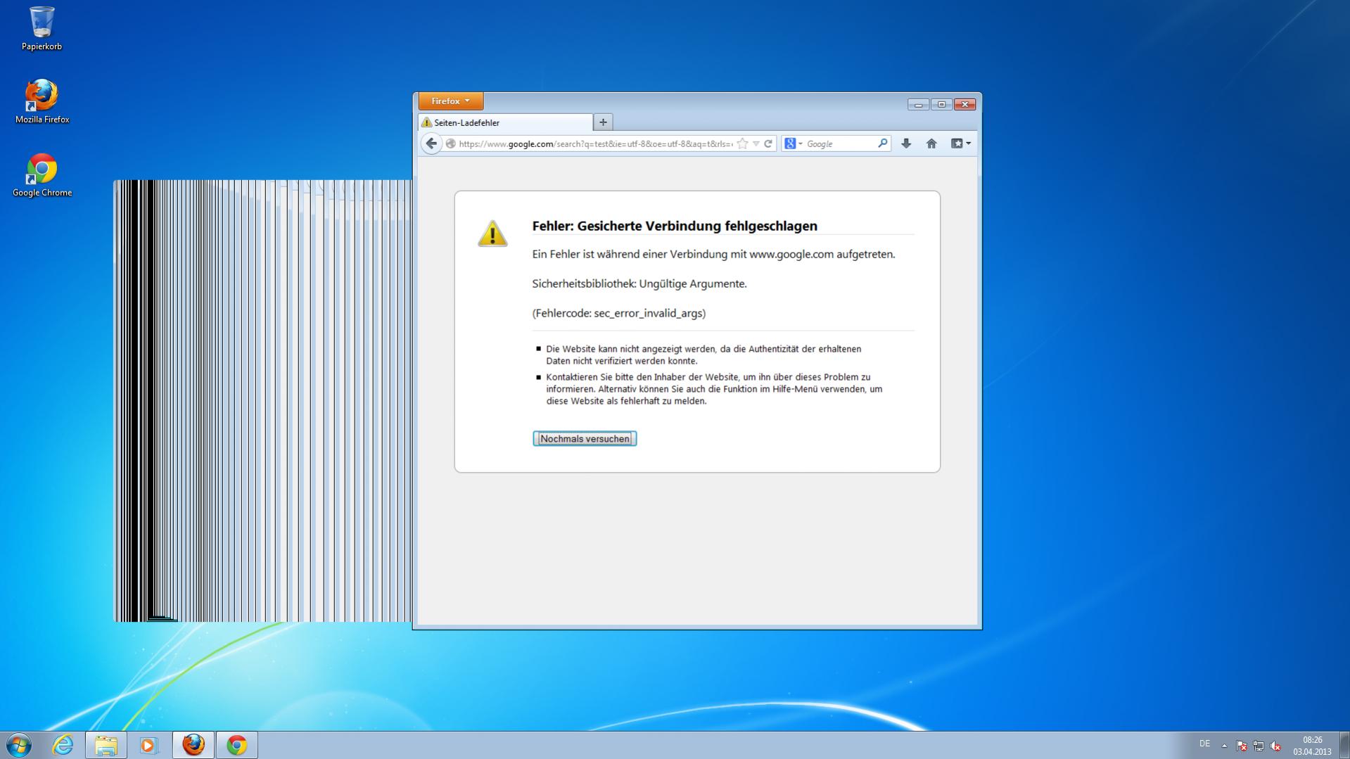

Manchmal kommt auch kein Absturz sondern es steht nur da "Fehler: gesicherte Verbindung fehlgeschlagen" und ich krieg wieder interessante Grafikfehler.
Mit Chrome hab ich es auch versucht, auch dort ein Absturz.
Installiert wurden bisher nur "wichtige Windows-Updates" und der neueste Grafikkartentreiber. Gebracht hat das alles bisher aber nichts.

Würde als erste die Temperaturen von der CPu und GPU prüfen.
Sollten dies i.O. sein, dann den nächsten Schritt.
Als nächsten Schritt würde ich dann mal testweise das Netzeil austauschen,
falls eines zu Verfügung steht.
Die null-Methode ist auch hilfreich bei der Fehlersuche.
Falls es, wie ich annehme ein Garantiefall ist, dann ab zum Händler damit.
Gruss vom TTjoe
Bei komischen Fehlern ist imho der RAM auch ein Kandidat.
Außerdem ist es ziemlich leicht das zu überprüfen.
Einfach die Riegel einzeln durch testen.
Da der PC gerade neu ist, war Windows vor installiert?
Vielleicht echt einfach mal neu versuchen und sofort die aktuellsten Treiber drauf.
Wenn das nichts bringt, muss es ein Hardware Problem sein, RAM z.B.
RAM überprüfen!
Ggf. kannst Du ihm ja mal 1 Riegel testweise leihen.

Treiber ist möglich, aber erfahrungsgemäß unwahrscheinlich.
Schau mal im Bios, wie die Rameinstellungen sind. (1T/2T; Timings; Spannung). Ich denke es wird nicht lange dauern, bis "Hanne" sich hier zu Wort meldet und dir exakte Einstellungen nennt :D ...
Außerdem wären Screenshots von CPU-Z nicht schlecht - alle Reiter. Ggf. auch mal einen memtest machen.
