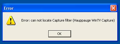

Hi,
ich hab mir jetzt eine WinTV 2000 TV Karte von Hauppauge zugelegt.
Nach dem Start, sagte er gleich, dass er neue Hardware gefunden hätte.
Während der Installation hat er dreimal den Windows-Logo-Test nicht bestanden,
aber da soll laut der Anleitung seine Richtigkeit haben. Jedenfalls, nach der Installation von Treibern, wie er vorschlug, und ich in WinTV 2000 gehen wollte, kamen untenstehende Fehlermeldungen.
Und noch was. Muss man von der TV Karte ein Kabel zur Soundkarte legen?
In der Bescgreibung stand es so!!??

Versuch mal folgendes:
Geh mal in deinen geräte manager - dort müssten jetzt rein theoretisch 2 unbekannte geräte sein. Bei den gehst du einfach mal auf treiber neu installieren und läßt den treiber von windows suchen, win sollte die darauf hin gleich den richtigen treiber vorschlagen also einfach immer weiter und dann sollte das eigentlich gehen!
Ja du musst von der TV-Karte ein kabel zur soundkarte legen und zwar vom line-out der tv-karte zum line-in der soundkarte!
So ich hoff dir geholfen zu haben :)
hm, das schaut irgendwie fast so aus, als ob du da die falschen treiber installiert hast, oder die aktuellen nicht ganz fertig installiert wurden. schau mal auf die hersteller seite, dort kannst du dir die aktuellsten treiber downloaden.
ohne kabel vom line out der tv karte zum line in der soundkarte hast du keinen sound ;)
