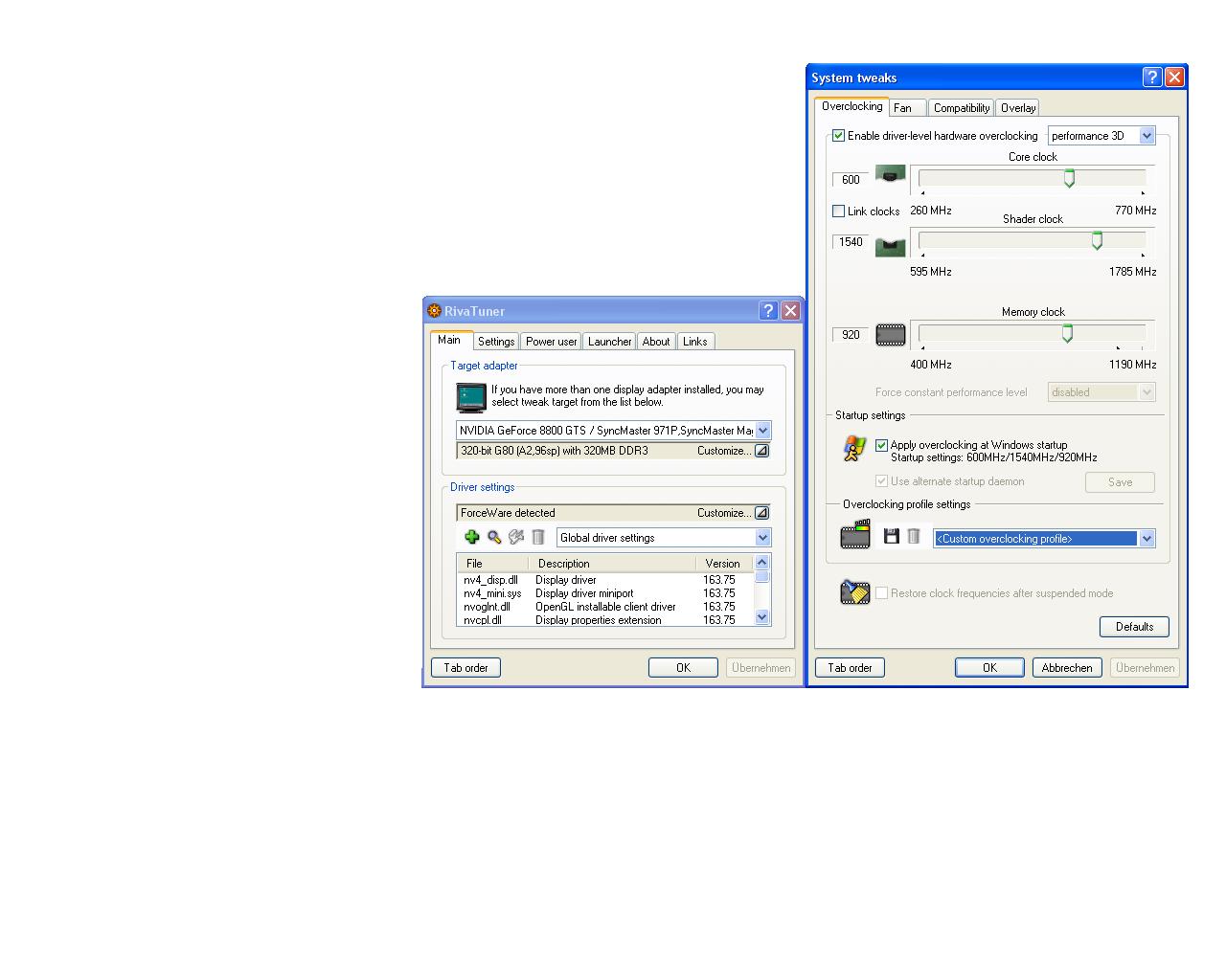

Eigentlich nicht :D
Lüftersteuerung und Taktrateneinstellungen sind zwei völlig unabhängige Sachen.
Die Lüftersteuerung würde ich wie oben verlinkt einstellen, so dass der Lüfter automatisch und temperaturabhängig geregelt wird.
Für die Taktraten einfach die entsprechenden Einstellungen unter "System settings" vornehmen:
Moros,
danke Dir nochmal für Dein Bemühen!
Habs nun gepackt! Entweder ich habe in dem Stickie was überlesen oder es war nicht vollständig. Ich musste noch im Hardware Monitor ein Plugin setzen, namens NVHwaAccel.dll!
Das wars, funktioniert nun tadellos.
Schönen Abend noch!;)
