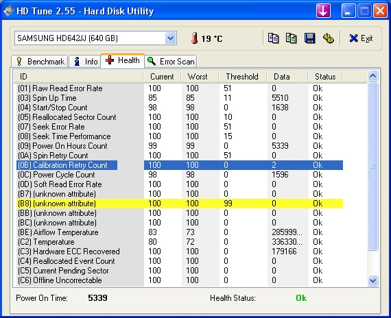

Desweiteren ist mir in HD Tune die Position "Calibration Retry Count" aufgefallen, wo neuerdings der Wert "2" steht. Vor wenigen Wochen war dort noch eine "0".
Ist evtl. meine Festplatte defekt? Vielleicht hat jemand eine Idee. Jedenfalls ist ein arbeiten am Rechner so kaum möglich..

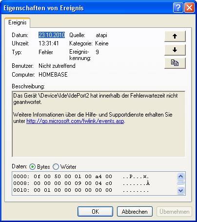

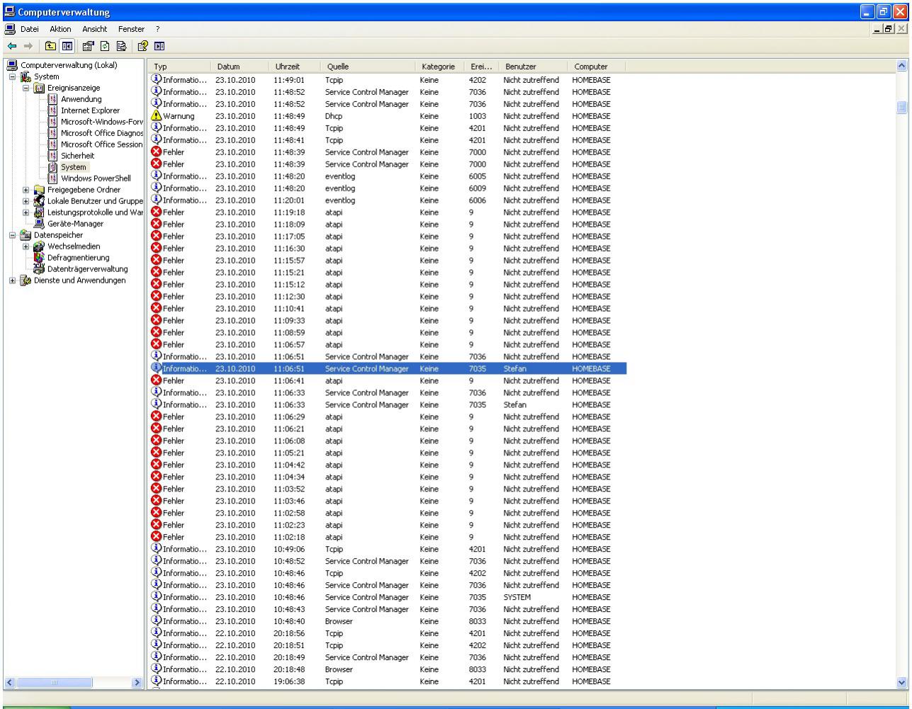

Hi, also im Ausgangspost sind 2 Bilder angehängt. Das erste ist die Fehlermeldung, welche in der Ereignisanzeige immer rot markiert ist.
Immer steht darin:
Das Gerät \Device\Ide\IdePort3 hat innerhalb der Fehlerwartezeit nicht geantwortet.
Weitere Informationen über die Hilfe- und Supportdienste erhalten Sie unter http://go.microsoft.com/fwlink/events.asp.

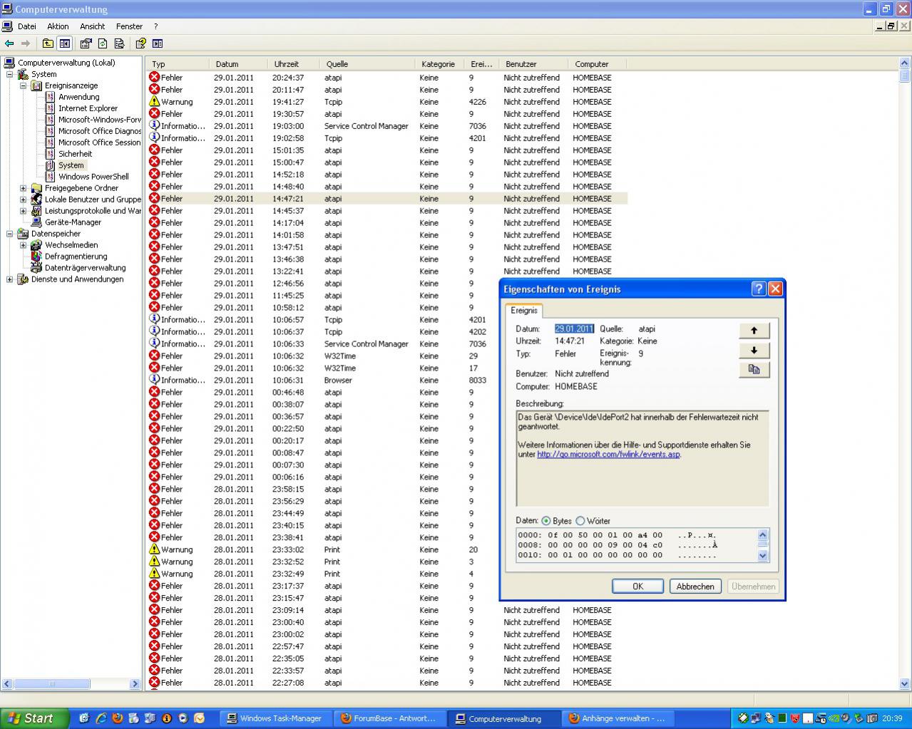

hi leute, ich muss das thema mal wieder aufgreifen, das problem tritt seit wenigen tagen wieder auf und ich weiß nicht so recht, woran das liegen könnte.
der rechner friert aller 5-10 minuten immer mal so für 10 sekunden ein, danach gehts wieder weiter bis zum nächsten freeze.
unten noch mal 2 anhänge.
woran kann es liegen? hdd im eimer oder gar das mainboard?
freue mich über hilfreiche antworten.
lg
