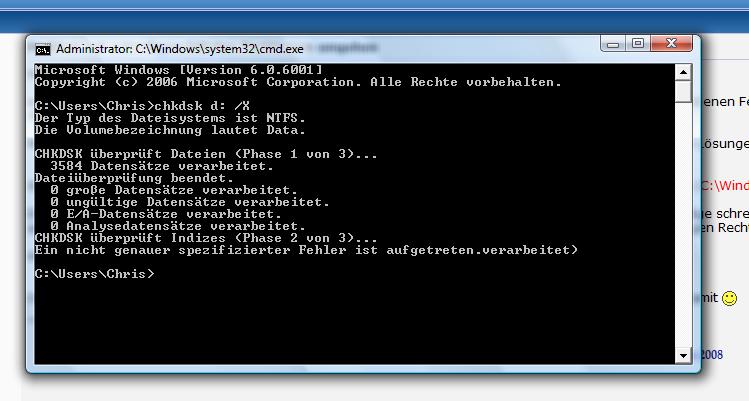

habe genau das Problem mit dem Schreibschutz mal auf der einen oder auf der anderen und mal auf beiden Partitionen (habe 3). Habe auch das oben von Mr. Snoot geschriebene ausprobiert... aber ohne Erfolg. Ich habe einen Screenshot davon gemacht... ich weiß wirklich nicht mehr weiter!!
Kann mir jemand helfen?
Vielen Dank schonmal im voraus!

Es gibt einen neuen Treiber für den JMicron Raid Controller. In den Release Notes ist das Problem als Behoben gekennzeichnet (Ab R1.17.43WHQL vom 17.11.2008). Ich habe gestern die Version R1.17.46WHQL vom 21.01.09 installiert. Bislang sind alle Partitionen beschreibbar, vorher gab es hin und wieder das beschriebene Problem. Ich meld mich, wenn das Problem trotzdem wieder auftaucht.
PS: Vorher hatte ich den von Gigabyte gelieferten Treiber drauf, war wirklich uralt, steht nicht mal mehr in den ReleaseNotes. (1.17.11 oder so??). Nach dem update muss man Booten, nach dem nächsten Start wird der Treiber wirksam. Dann noch mal booten und alles sah gut aus (Treiberversion im Gerätemanager passt). Kurzer Schock: Raid Fehler auf beiden Platten (blinken rot) nach dem 2. Booten, hat sich aber innerhalb weniger Sekunden selbst geheilt - also die Ruhe bewahren (Am besten vorher eine Komplett Sicherung machen - habe ich drauf verzichtet - bin ja kein Weichei ... oder einfach nur zu faul!?
PPS: Treiber für JMB36X für eSATA war meine Wahl, siehe JMICRON FTP Server.
