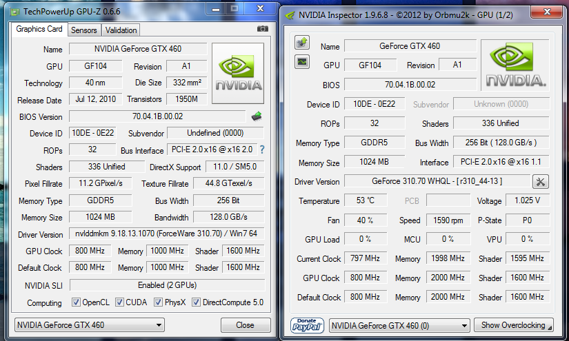

...mein System
Asus P5N-D mit Intel Q8200@ 2,8Ghz
4GB DDR2 800 RAM
1x Palit GTX 460 Sonic Platinum 800/1600/2000 1,25v
1x Palit GTX 460 Sonic mit gleichen Takten da BIOS der Platinum geflasht
einer ne Idee?

beobachte mal die gpu-auslastung, temps als auch den vram-bedarf von dem SLI-Gespann ... wie mache das? ... auf die schnelle mal mit GPU-Z.
falls anfangs alles gut laufen sollte & dann plötzlich die einbrüche auftreten, könnte dies auch auf ein überhitzen deines SLI-Gespannes (temps beobachten)
oder VRam-Überlauf deuten.
ich hatte in BF3, alles gefixed @ high + HBAO mit AFx16 u. das ganze @1680*1050 einen vram-bedarf von ~920-940MB, wohlgemerkt OHNE AA!
es könnte schon sein, dass es bei deinen gewählten settings, zu einem vram-überlauf kommt.
- daher drossle mal diese oder schraube mal wenigstens das AA herunter ... temps natürlich ebenfalls überprüfen.

^^Hey kaum zu glauben aber war! Das es echt nur am AA liegt, wär i so schnell nicht drauf gekomm…
Noch bisschen an der Lüftersteuerung/Belüftung geändert und die beiden GTX460 laufen wie geschmiert per SLI! Selbst bei einigen Details auf Ultra!!
