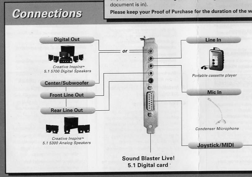

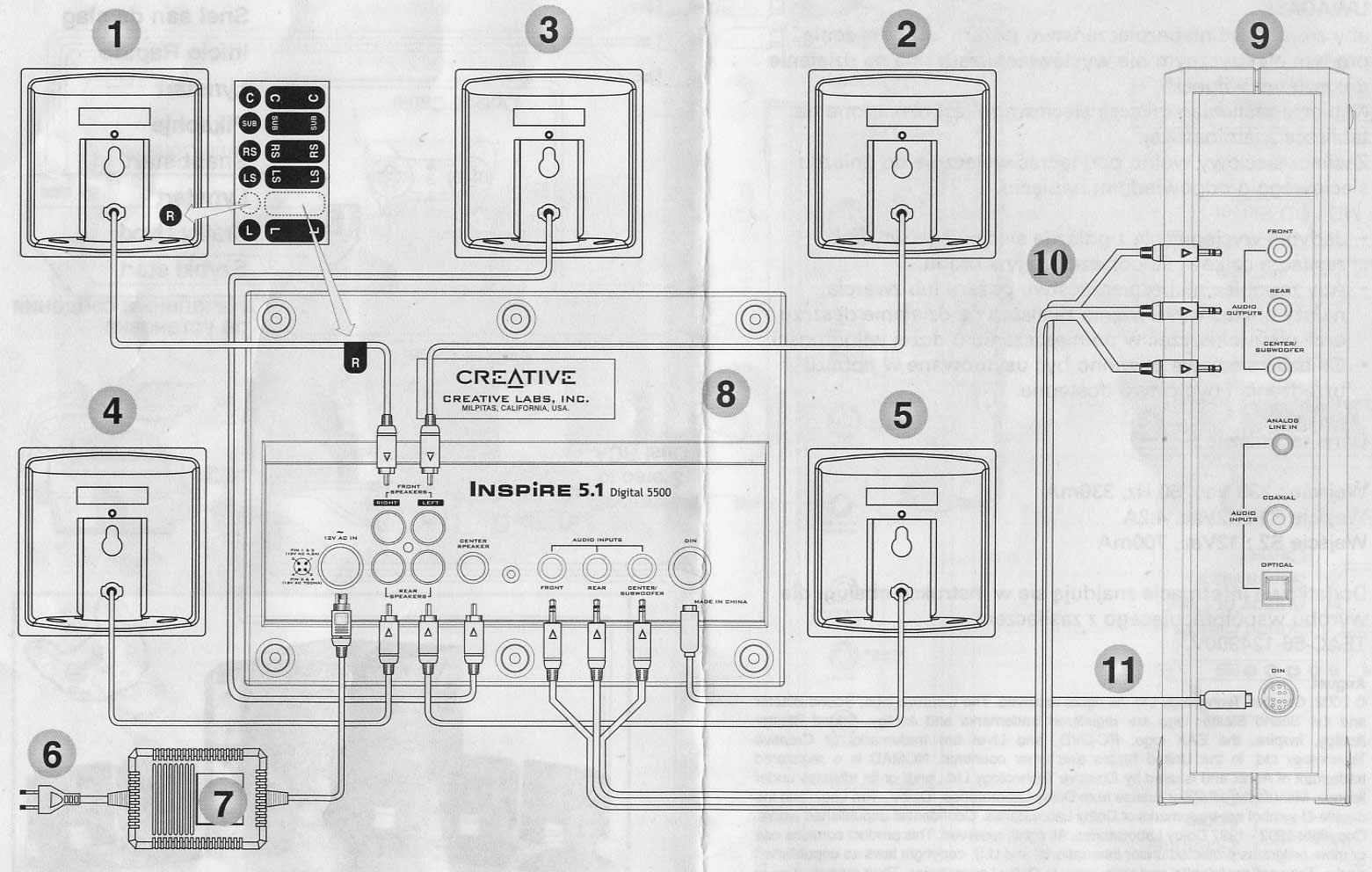

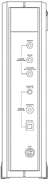

Ich habe jetzt mal meine Anschlusdiagramme gescannt, damit ich Euch zumindest mal zeigen kann, wie der Kram hier angeschlossen ist.
Habt bitte Nachsehen mit meiner Unwissenheit :)
Das 1. Bild zeigt das Diagramm, wie ich die Boxen mit dem Receiver (oder wie das Ding auch immer heisst) verbunden haben.
Das 2. Bild zeigt das Diagramm, wie ich das Digital 5500 Set mit der Soundkarte verbunden habe.
Das 3. Bild zeigt das Anschlussdiagramm, welches bei der Soundkarte beilag. Damit kann ich ehrlich gesagt gar nix anfangen :(

Ich muss meine Aussage zurücknehmen. Das Inspire 5500 hat laut deinen Bildern doch analoge Anschlüsse.
Also auf jeden Fall würde ich das System erst einmal analog anschliessen (Rear/Front/Center/subwoofer). Die Abbildung zeigt es eigentlich sehr deutlich. Bestimmt lässt sich am Boxensystem die Quelle einstellen.(analog/digital)
Für DVDs, Digitales Fernsehen kannst du das digitale Kabel verwenden ( am Inspire auf Digital stellen) und für Spiele die analogen Anschlüsse verwenden ( am Inspire auf analog umstellen)

Du musst das System zusätzlich analog anschliessen. Auf den Bilder ist das Idiotensicher abgebildet.
Das habe ich ja auch soweit verstanden. Mein Problem ist dabei, das, wenn ich die 3 farbigen Kabel vom Soundsystem nun in die Soundkarte stecke (Schwarz = Rearspeaker, Orange = Subwoofer/Center, Grün = Frontspeaker), dann sind die Boxen ja nur noch mit der Soundkarte verbunden und nicht mehr mit dem Digital 5500 (lediglich noch mit DIN-Stecker)
Der Platz des Digital-Out wäre dann somit mit dem Subwoofer/Center belegt.
Wahrscheinlich hab ich das aber wieder falsch verstanden. Ich glaube langsam ich sollte es einfach so lassen :)
Dann kannst du es eben nur analog anschließen, darum meinte ich ja auch, dass du es auf beide Arten anstecken sollst "wenn sich die Anschlüsse nicht überschneiden".

Das Inspire 5500 Digital oben auf dem Bild entspricht dem, wie ich es auch in Erinnerung hatte. Quasi ein I5700 mit abgespeckten Speakern.
Nun habe ich aber wegen MM2410 sein Problem mit Creative gesprochen und auch die Anleitung mal eingesehen.
Dort ist weder was von einer Digital Din, noch von analogen 5.1 Eingängen die Rede.
ISOstars Problem ist ja eindeutig auf eine Stereo Verbindung zurückzuführen. Dieses aller wahrscheinlichkeit, weil eine 1 x S/PDif Verbindung besteht. Vorne Links/Rechts wird dann per PCM Stereo übertragen. DD/DTS Quellen werden übertragen und einwandfrei dekodiert.
Hier ist übrigens der Link zur offiziellen Doku zum Inspire 5500 Digital. Inspire 5500 digital
Der abgebildete Decoder dort sieht aber rückwärtig ganz anders aus.
Dieser hat kein Digital Din und nur einen Stereo Analog Anschluss.
Inspire 5500 Digital Bild siehe unten.
@Isostar.
Sieht dein Decoder wirklich so von den Anschluss-Möglichkeiten aus, wie auf dem Bild 1 abgebildet?
€dit
Jetzt wird mir einiges klarer. Es ist nicht möglich gleichzeitig Decoder und Soundkarte am Soundset zu betreiben. Isostar stecke mal die drei Klinkenkabel aus dem Sub nicht in den Decoder, sondern in die LineOut Deiner Soundkarte, das könnte vielleicht funktionieren. Eine Dolby Digital /DTS Decodierung hast du dann aber nicht mehr.
