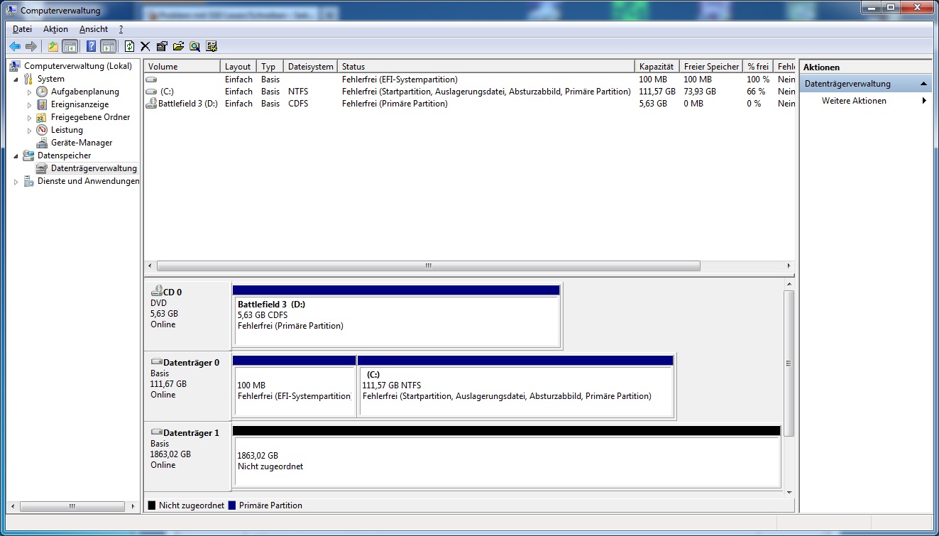

Es wurde keine weitere Partition angelegt.
Hatte übrigens im UEFI-Modus installiert. Windows 7 64bit
130 MB ist ja nicht viel. Hauptsache es läuft alles.
Das ist die Bootpartition und die legt Win7 normalerweise immer an. Überlicherweise ist die 100MB groß, vielleicht macht Windows die bei EFI aber größer.
Die SSD wurde wahrscheinlich mit GPT initialisiert, eben wegen UEFI. Und da ist das Offset eben bei 130MB. Das ist bei meinen GPT-initialisierten 3TB HDDs auch so (noch BIOS).
