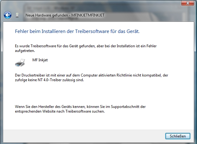

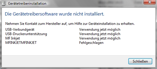

Hallo, ich habe noch ein schon etwas älteres T-Fax 5870 MMS rumstehen und wollte dies versuchen zu installieren. Da ich das ganze unter Vista mache habe ich mir schon gedacht dass es nicht funktionieren würde, so ist es auch eingetreten.
Nachdem man die Treiberinstallation gestatret hat lässt der Treiber sich von Windows installieren, das sieht dann am Ende so aus wie auf dem einen Bild im Anhang zu sehen ist, kurz danach kommt die Fehlermeldung die auf dem zweiten Bild zu sehen ist.
So, jetzt meine Fragen:
1.: Weiß jemand ob das Gerät überhaupt unter Vista läuft?
2.: Bringt es etwas wenn ich diese Richtlienie deaktiviere die die Installation zu verhindern scheint und wenn ja, wie mache ich das?

ich würde sagen, da kannst du nichts machen. Ist zwar schick formuliert mit der Richtlinie, aber eigentlich heisst es nur, dass man keien NT-Treiber unter Vista installieren kann.
Da das gerät so alt ist, hätte es entweder automatisch erkennat oder installiert werden müssen oder es läuft eben nicht.
Hast du es denn auch mit einem XP-Treiber versucht oder ist die Installations-CD so alt, dass da nur 98/2000 drauf ist?

Das Problem tritt selbst mit dem XP Treiber unverändert auf. Die Fehlermeldungen sind die selben. Ich habe auch versucht den Treiber im Kompatibilitätsmodus für WinXP(SP2), Win2000 und Win98/Me zu installieren, bei allen mit dem selben Ergebnis, bis auf letzteren, der ist gar nicht erst gestartet.
