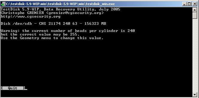

Auch nach mehrfachen testen mit unteschiedlicher Geometrie findet Testdisk die Partition nicht.
Scanne daher mal die Festplatte mit Datenrettungssoftware.
