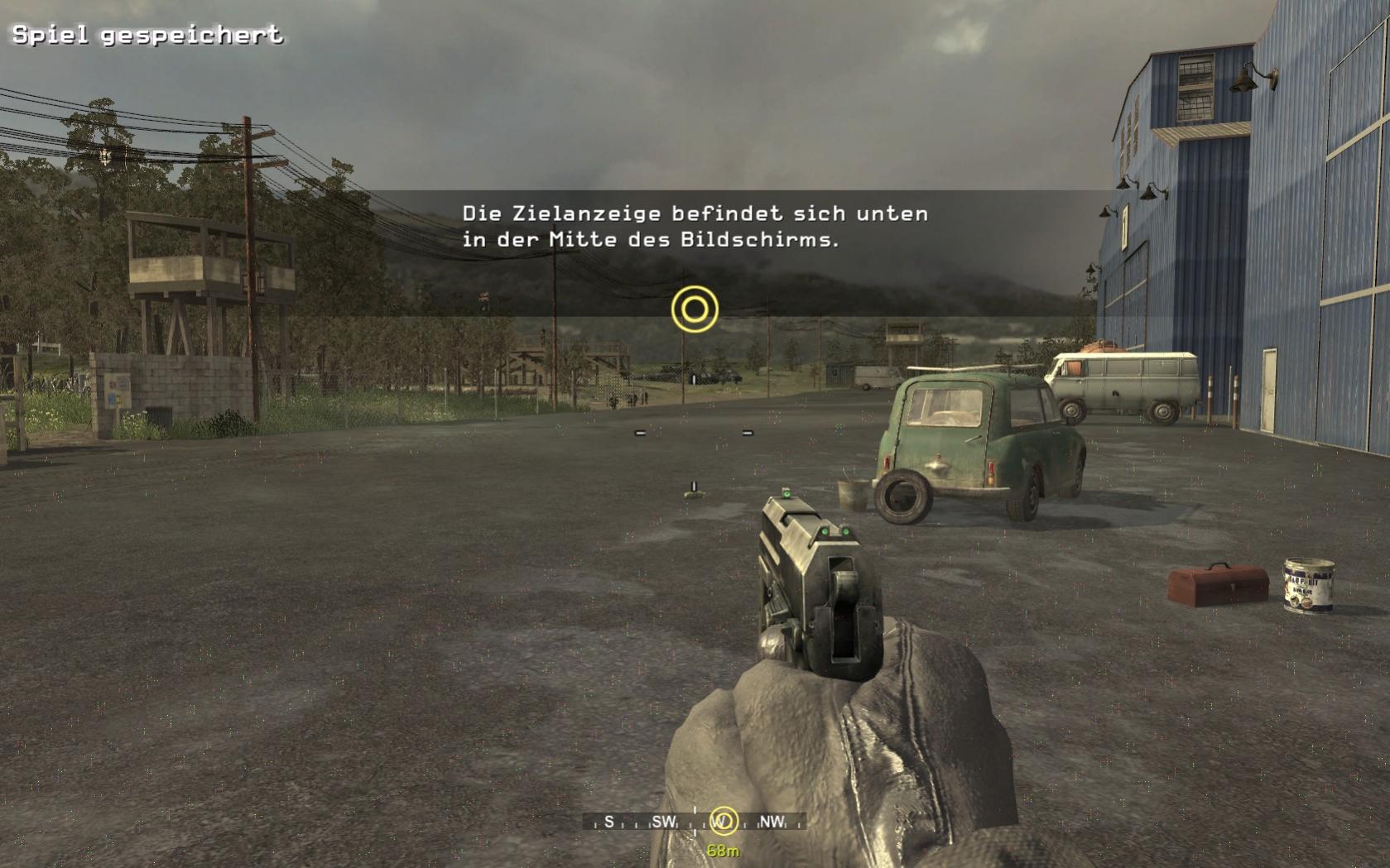

Hallöchen Community,
ich bin es mal wieder und ich habe ein Problem, wie oben beschrieben.
Mein letzter funktionierender Treiber war bzw. ist der 175.16. alle die ich danach versucht habe (175.19, 178.13 und jetzt der Beta 180.43) und bei allen die selben Bildfehler -> siehe Anhang.
Nun bin ich aber leider gerne up-to-date was es an Treibern betrifft.
Vielleicht hat ja jemand ein ähnliches Problem.
Wie gesagt, die Bildfehler treten nicht beim 175.16 auf, nur bei meinen nachfolgenden ausprobierten.
So das wars auch schon wieder, ich installier dann erstmal wieder den funktionierenden oO
Lg FR4G_o

Hm, also der Screeni schaut für mich normal aus. Bildfehler? Wo?
Btw, schon mal mit runtertakten versucht?
Mir fällt da auch nix auf. Kannst du es an einem anderen Monitor ausrobieren um Defekt des Monitors auszuschließen ?
Wo ist da eein BIldfehler hab bestimmt eine Minute draufgestarrt und nichts erkannt^^

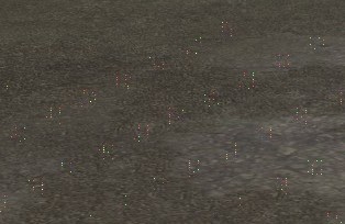

Ah, ich glaub ich seh die Fehler. Wenn man das Bild nochmal anklickt wird es groß. Die Fehler habe ich erst für Regen gehalten. Sind so kleine Punkteansammlungen, diagonal verteilt. Hm, also was ist mit runtertakten?
Ist das auch bei anderen Spielen so?
Die Fehler sind auf dem ganzen Bild in From einer naja fast # "Raute"
ist kein Regen ;)
Hier das ganze mal vergrößert.
