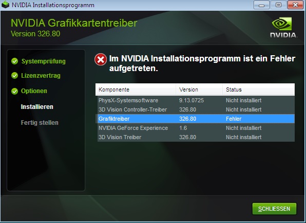

Hallo liebe Computerbase Community,
ich habe folgendes Problem. Seit einigen Wochen stürzt ab und an der Nvidia Anzeigetreiber ab.
Ich dachte mit daher, ich installier doch mal die neuen Grafiktreiber.
Aber sowohl der 320.49 und der Betatreiber 326.80 machen bei der Installation heftigste Probleme.
Ich habe schon alles versucht. Grafiktreiber deinstalliert, dann installiert, System zurück gesetzt. Registry gecleant - neugestartet, Systemwiederherstellung.
Nichts funktioniert.
Ich hoffe ihr könnt mir weiterhelfen.
Grüße
Danke für die schnelle antwort, allerding passiert auch beim 320.49 der gleiche fehler ich habe nur kein bild davon gefunden.
