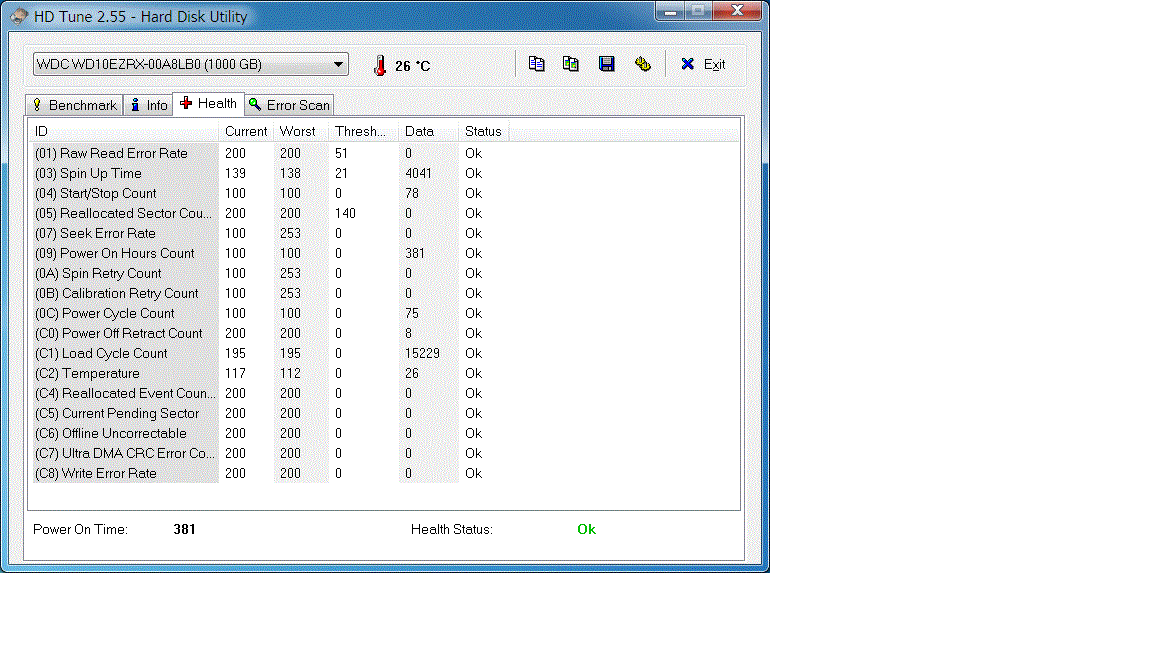

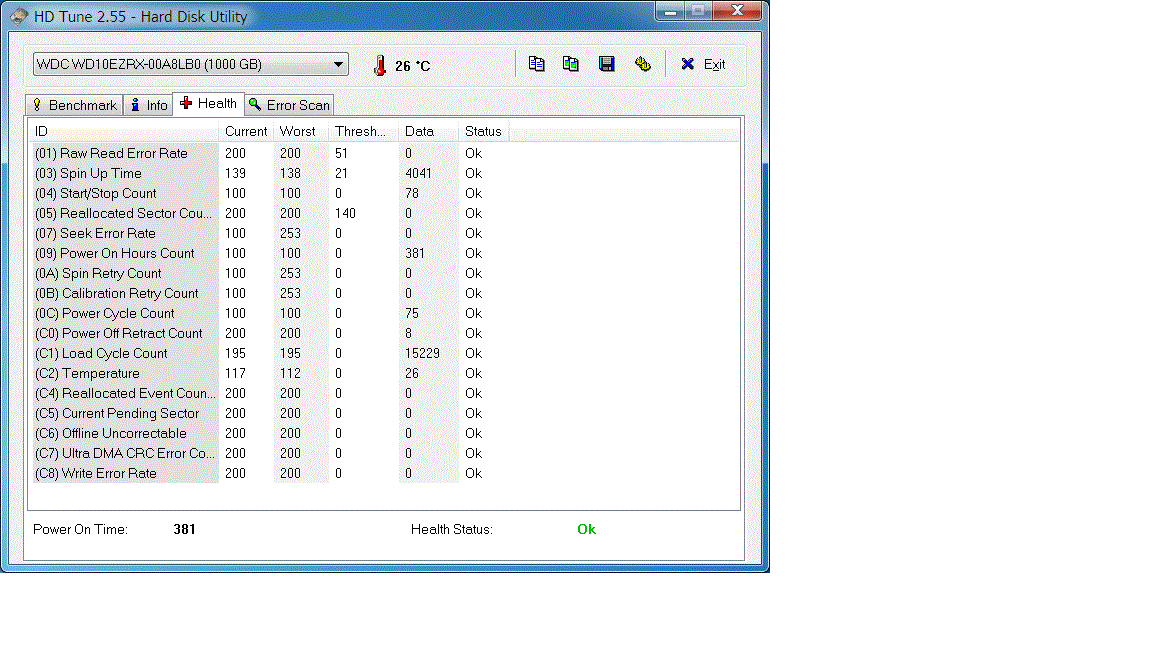

Allerdings zeigt mir CrystalInfo in den Bereichen Lesefehler zweimal 200 bei einem Grenzwert von 51...
Hast du nur den Quick Test gemacht oder den normalen?
Zeig doch mal ein Screenshot von den SMART Werten.
Könntest auch mit HDD Scan 3.2 testen. Zeigt halt dann auch die Delays an, also wenn welche Sektoren hohe Zugriffszeiten haben, oder eben ganz defekt sind.
Habe einen Screenshot angehängt...

Die Daten sind alle ok. Übrigens hat HD Tune eine Screenshot funktion (der Disketten knopf oben rechts).

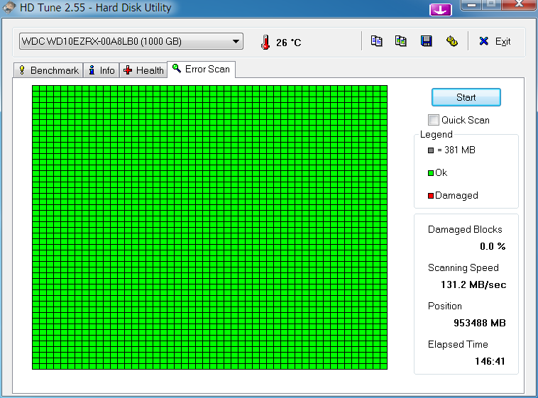

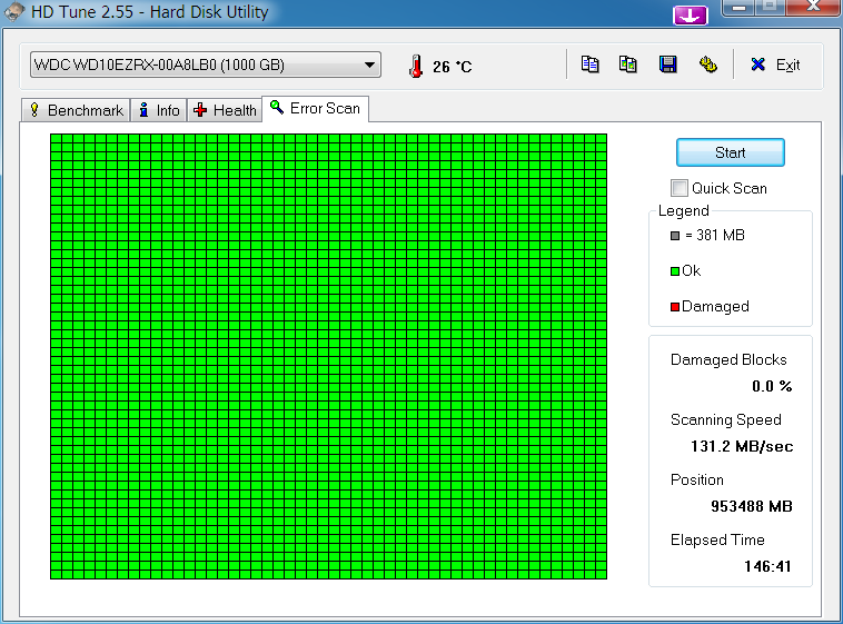

Wie gesagt, Error Scan solltest du wenn dann den normalen machen, nicht den Quick Test. Eventuell mit der HD Tune Pro version.

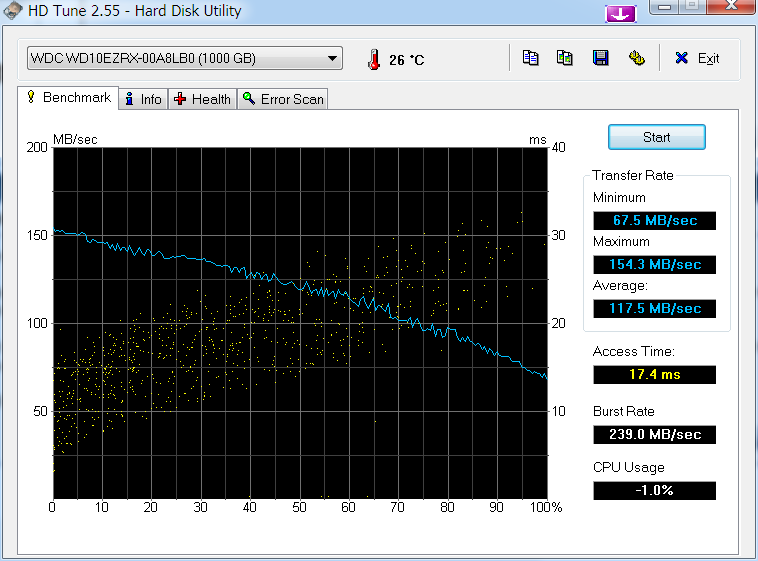

Könntest auch mal ein Benchmark Bild anhängen. Wenn das eh nur die Daten HDD ist, müsste der eigentlich normal ausschauen. Wobei das normal auch nur ein schneller test ist, und daher nicht aussagekräftig.
Also da sieht eigentlich auch alles normal aus. Wie gesagt ist das ja aber auch nur ein Kurzer Test, da schließlich nicht die komplette Oberfläche getestet wird.
Wenn du mal Zeit hast kannst du eben mal den Kompletten Error Scan laufen lassen. Eben eventuell sogar besser mit HD Tune Pro, wo zb auch höhere Delays angezeigt werden in der "Speed Map", oder mit HDD Scan 3.3, oder eventuell einem Tool von WD selber.
Kompletter Test dauert aber auch halt 2.5-3 Stunden bei deiner HDD. Aber nur so kannst du eventuell Defekte Sektoren ausschließen.

Hier das ergebnis des tests.
