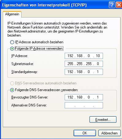

hast Du feste IP Adressen vergeben ? Wenn nein, dann solltest Du das tun. Und dann nicht vergessen im Router den DHCP Server zu deaktivieren.

Ich dachte, das der Router per DHCP die IP's zuweist. Wenn ich die IP-Nummer manuell eintragen will, wird auch nach einer IP-Nummer für den "Standardgateway" gefragt. Woher bekomme ich den diese? Oder habe ich hier etwas falsch verstanden?

beim Standardgateway trägst Du einfach die IP Adresse des Routers ein. (z.B. 192.168.0.1 - ist aber von Router zu Router unterschiedlich) Schau einfach mal ins Handbuch rein.
Oder schau mal hier: www.dslrouter-hilfe.de
Es ist schon richtig das der Router die IP Adressen automatisch vergibt. Aber sehr viele User (wie auch ich) sind der Meinung das es besser ist, die IP Adressen von Hand zu vergeben. Windows sucht halt beim Booten nicht ewig nach der Netzwerkkarte bzw. IP Adresse. Und wenn Du Ports freigeben möchtest, ist es auf jeden Fall sinnvoll eine feste IP zu vergeben.

Schau Dir mal den Screenshot von meinen Einstellungen unter Windows an...
