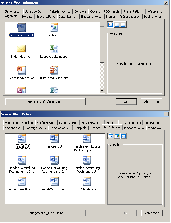

Du musst die Normal.dot nicht abspeichern, das ist nicht nötig, wenn Du den oben genannten Schritt gemacht hättest. Da alle neu erzeugten Dokumente die auf die Noramvorlage beruhen davon betroffen werden, wenn Du es als Standard einstellst, es wird in der Original "Normal.dot" abgespeichert, die Du öffnest wenn Du auf ein "Neues Office Dokument" gehst und dort die Standardvorlage (Allgemein>Leeres Dokument) öffnest. Wenn Du alle "Normal.dot" Dateien vom Rechner löscht (im abgesicherten Modus), erstellt Office beim ersten Start eine Neue Datei "Normal.dot", mach ein neues Dokument, geh in die Einstellungen wie oben beschrieben, dann sollte es auch gehen, die Normal.dot kannst Du nicht als Vorlage abspeichern, da die vorhandene nicht überschrieben werden kann, also musst Du entweder einen anderen Namen benutzen oder einen anderen Speicherort. Es würde gehen, wenn Du als Vorlage die Datei als "runner43.dot" abspeicherst in Deinem Vorlagenordner (den kannst Du auch einstellen, dann wird der in der Voransicht mit eingebunden) und diese dann als Vorlage benutzt für neue Dokumente.
Naja es geht doch, zu spät: :daumen:
