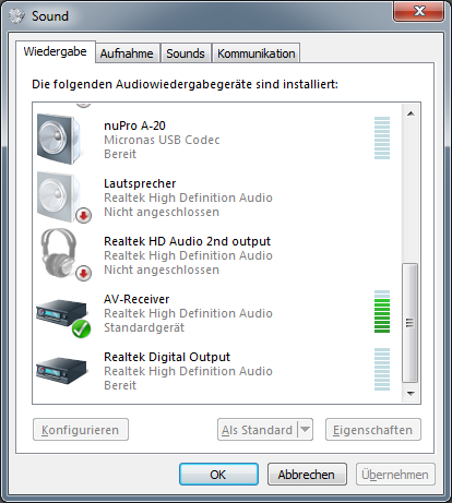

- Optischen Ausgang als Standard Wiedergabegerät in den Windows Soundeinstellungen gestetzt (auch alle anderen S/PDIF-Geräte mal durchprobiert)
- Richtigen Eingang am AV-Receiver gewählt (DVR/BDR), auch hier alle Eingänge vorsichtshalber mal durchgeschaltet.

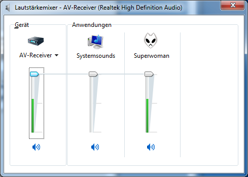

- Die Pegelanzeige unter Windows bewegt sich auch

Hast du das Wiedergabegerät umgenannt?
Bei mir ist der "Realtek Digital Output" das Wiedergabegerät bei Toslink, nicht wie bei dir "AV-Receiver".
Ist das eventuell der HDMI Ausgang?
Ja hab ich umbenannt, vorher hieß es irgendwie auch Realtekt Digital Output (optical irgendwas)
Finde das so übersichtlicher, wenn sprechende Namen verwendet werden ;)

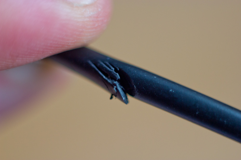

Hab mir jetzt n neues Kabel geholt und damit funktionierts jetzt auch wieder :) Das alte Kabel scheint wohl irgendwie was abbekommen zu ham.

Aber ich hab "evtl" das Problem lokalisieren können. Habe ich entdeckt, als ich das alte Kabel aus der Fußleiste gezogen hab. Weiß zwar nicht, wie das da drunter passieren kann, aber jetzt wird erst Mal das neue Kabel verlegt.
Ich werd aber vorsichtshalber erstmal die Hasen nicht mehr in das Zimmer reinlassen ;)
