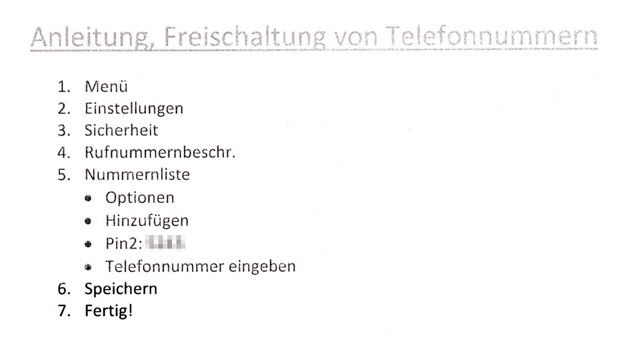

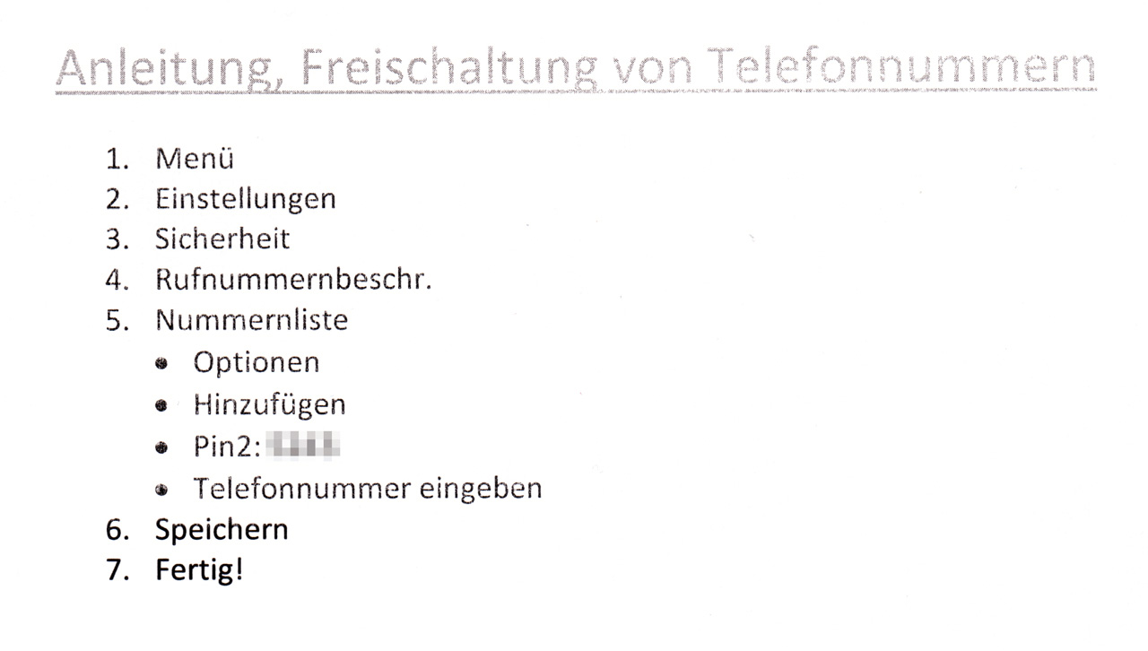

Es geht darum, dass wir vor mehreren Monaten den schwarz Toner getauscht haben, weil er leer war! Also packten wir einen original Samsung K4092 rein, dass ist der schwarz Toner :) So, da fing es dann an. Im oberen Bereich war der Druck immer sehr blass (wieso auch immer) und nach ein paar cm druck, wurde es dann richtig kräftig und hatte wieder normale Qualität (s/w Druck!). Jetzt hab ich Anfang der Woche den Toner wieder getauscht, weil der 2. Toner leer war! Und das Problem besteht leider immer noch.

Kannst du ein Beispiel hochladen?

Hab ich mal als Anhang ran gehängt... Vielleicht erkennt man es ja auf dem Bild, was ich meine.
