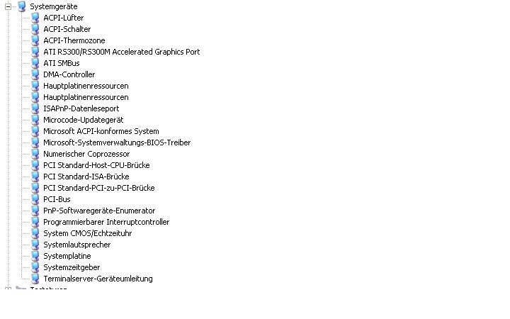

Der AGP-Slot kann ohne GART-Treiber nicht korrekt angesprochen werden, das ist richtig. Leider scheint dieser wirklich für Windows 7 nicht verfügbar zu sein. Wenn über Windows-Update auch nichts gefunden wird, dann sieht es nicht gut aus. Du könntest vielleicht noch einen Screenshot des Gerätemanagers einstellen - vor allem den Zweig "Systemgeräte".
der Screenshot aus dem Geräte Manager:
