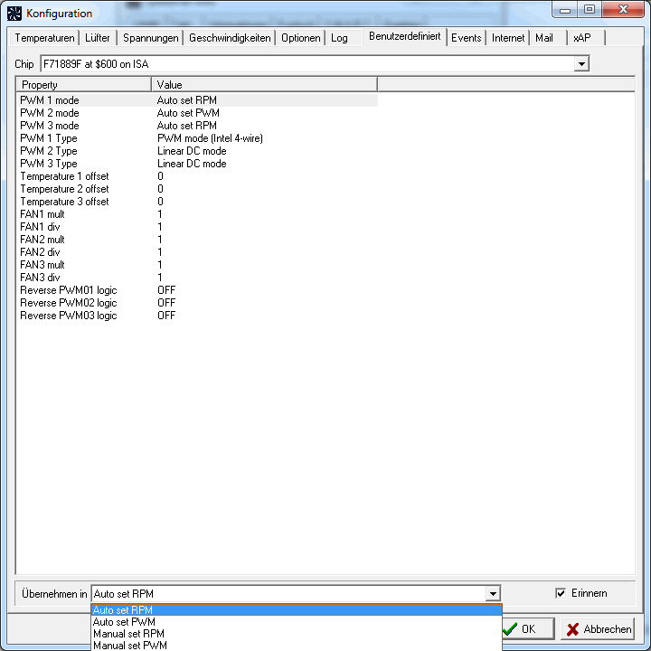

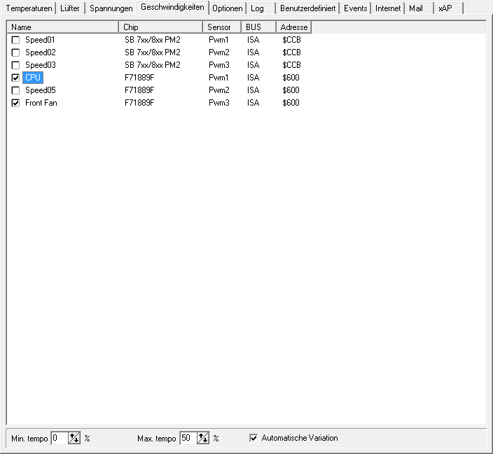

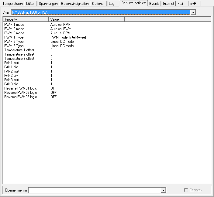

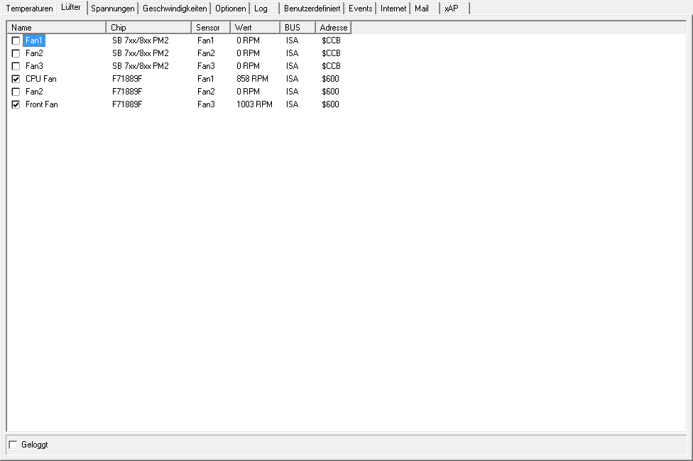

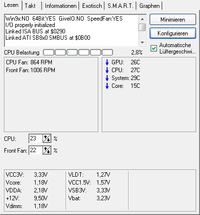

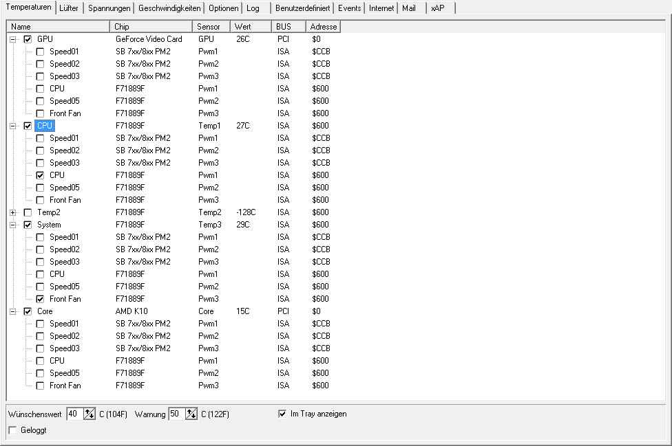

Ich habe mein neues PC-System erfolgreich zum laufen gebracht. Im Moment habe ich noch einige Probleme beim Einrichten von Speedfan. Ich hänge einfach mal meine Konfiguration in den Anhang. Der Frontlüfter geht irgendwie nie unter 1000RPM, der CPU-Lüfter schaltet leider nicht ab, wenn die CPU genug gekühlt wird, obwohl die Geschwindigkeit stets auf 0% steht, läuft er mit ca 800RPM weiter. Der Front Lüfter bei 0% mit 1000RPM. Desweiteren weiß ich nicht, was genau ich unter Benutzerdefiniert einstellen soll.

Jetzt mal ohne deine Bilder angeschaut zu haben: ist die BIOS Lüftersteuerung aus? Die regelt sonst munter weiter.

Deine Temperaturen sind aber sicher nicht richtig ausgelesen, unter Raumtemperatur hat sicher kein Teil deines PCs.

Das einzige, was meines Wissens nach falsch ausgelesen wird ist die Core. Der Rest schwankt grade von 25-35, da ich den PC grade hochgefahren habe. Das scheint in Ordnung zu sein, immerhin drehen die Werte in den 50er Bereich, wenn ich spiele. Das Control Center scheint sich nicht auf die Lüfter auszuwirken, denn manuelle Änderungen an diesem bewirkt keine Änderung bei der U/m.

Doch, dein Speedfan ist ansich richtig konfiguriert, das Problem liegt anderswo.
Deine Grafikkarte kannst du vermutlich drosseln, indem du das BIOS änderst per Nibitor. Ist halt nicht ganz ungefährlich. Bei meiner Karte gehts auch nicht unter 18% mit RivaTuner, das müsste ich dann flashen.
Wenn du Lust hast zu basteln, dann kannst du dir beide Lüfter an System1 hängen, ist ja ansich nur eine Sache von drei Kabeln abisolieren und richtig zusammenstecken. Oder du besorgst dir einen Y-Stecker und hast sie dann beide sauber an dem Sys1 Stecker dran.

Edit: versuch eventuell nochmal bei Lüfter und Temperaturen alle Haken zu setzen.

Weiß jemand wie ich den System2 Fan vom MSI 870A-G54 steuern kann? Oder wie ich allgemein die Lüfter per Programm anhalten kann? Mein CPU-Lüfter soll gefälligst ausgehen, wenn ich im Idle bin, da ich sowieso einen guten Airflow und nen großen Kühlkörper besitze. Der Frontlüfter soll nicht dauernd mit 1000RPM drehen, das ist dann doch schon hörbar.
