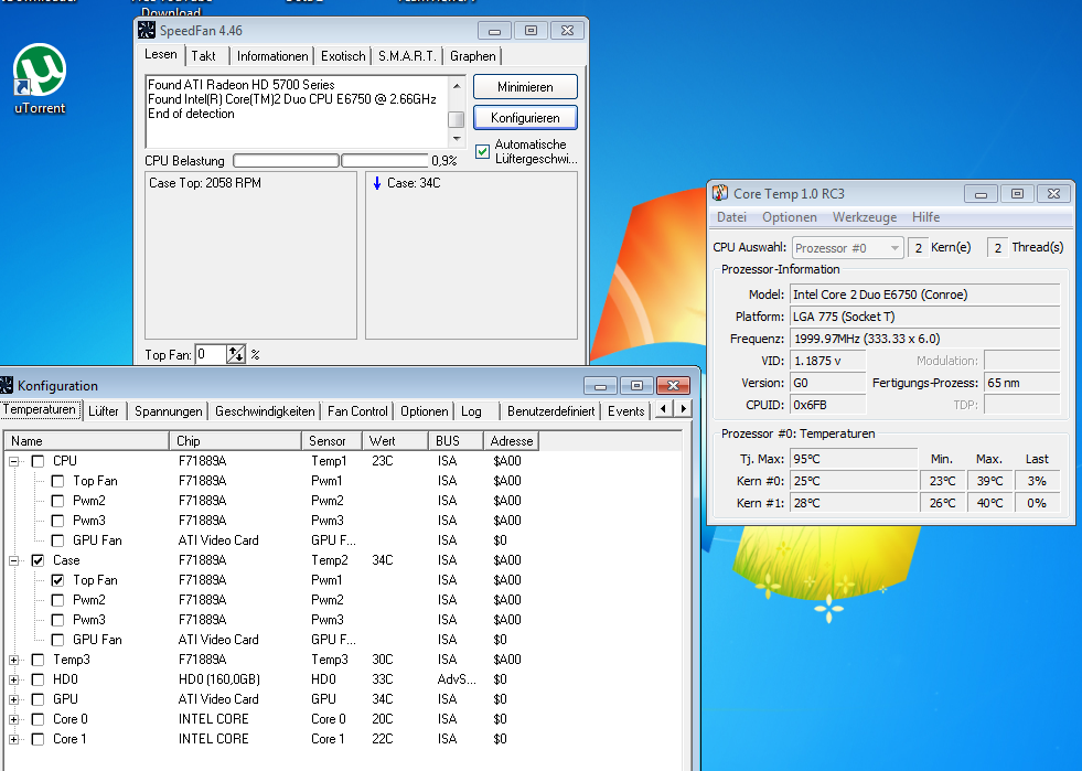

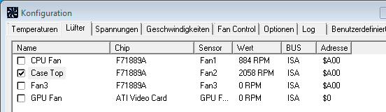

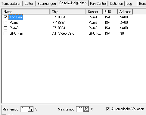

der Gehäuselüfter meines zweiten PC's is tierisch laut (Sharkoon Silent Eagle 120mm - 3 Pin) da dieser auf seinen 2000rpm läuft. Das Motherboard, MSI G41M-P23 kann über BIOS den Lüfter nicht automatisch regeln, darum muss ich zu SpeedFan greifen.
Ich hab über Google eine Anleitung gesucht, leider funktioniert das ganze aber nicht wie gewünscht
Im Anhang befinden sich die Screens mit meiner Konfiguration bzw Einstellmöglichkeiten

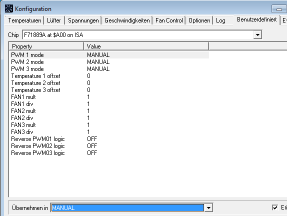

Bei Screen 4 kann ich im Dropdownfeld nur Speed, Temperature und den doppelten Eintrag Manual auswählen.
Kann mir da jemand unter die Arme greifen und mir meinen Konfigurationsfehler sagen?
Danke

im letzten bild, steht PWM1 bis PWM3 Mode --> "MANUAL"
selle dieses "MANUAL" auf "SOFTWARE CONTROLLED"
edit: und den haken bei "erinnern" nicht vergessen
Der Eintrag Software controlled ist eben leider nicht verfügbar! Den Haken hab ich gesetzt
Probiere einfach alle vier Auswahlmöglichkeiten aus. Soweit ich das richtig sehe, musst du den richtigen Eintrag bei "PWM 2 Mode" herausfinden. Bei meinem MSI-Board ist es der erste "Manual"-Eintrag.
