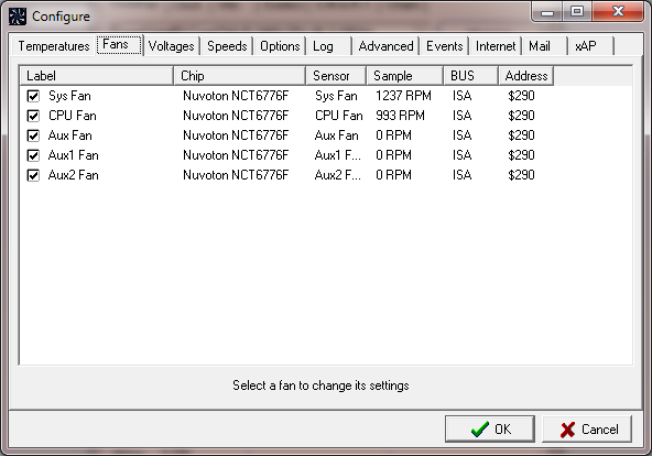

ich benütze Speedfan und habe vor damit meine Gehäuselüfter zu steuern. Allerdings gibt es da einige Probleme. Ich habe mir schon einiger Anleitungen durchgelesen, auch diese hier:
https://www.computerbase.de/forum/threads/lueftersteuerung-mit-speedfan.391152/

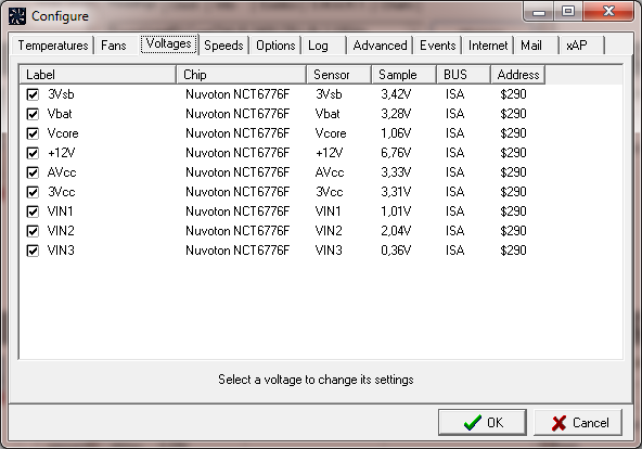

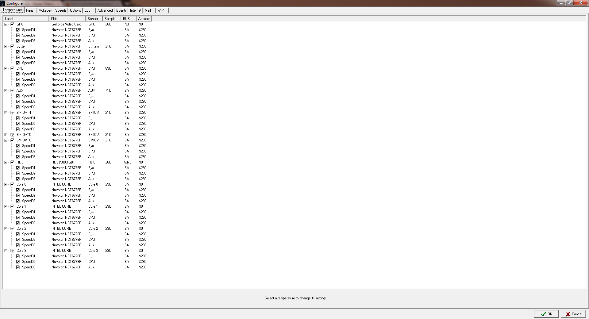

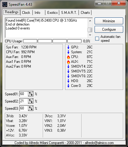

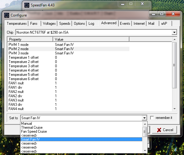

Nur leider ist die Oberfläche bei diesen Anleitungen völlig anders als bei mir (Siehe Bilder unten, habe bewusst noch keine Änderungen an der Oberfläche vorgenommen). Damit angefangen, dass die CPU-Temperatur meistens um die 80 bis 90 Grad ist, was aber nicht stimmen kann, da die einzelnen kerne nur etwa 30 Grad sind und das BIOS auch ungefähr 30 Grad anzeigt. Auch die Lüfter und Spannungen sind andere als in den Anleitungen. Außerdem gibt für die Steurung der Lüfter nicht die Option "Software controlled", sonder nur "Manual", "Thermal Cruise", "Fan Speed Cruise", "Smart Fan IV" und sonst nur noch reserved. Ich weiß wirklich nicht, wie ich das angehen soll und wie ich meine Lüfter steuern soll und hoffe, ihr könnt mir helfen.

Vieleicht kann mir einer weiter helfen.
Ich habe Speedfan instaliert und eingerichtetn. Leider zeigt das Programm mir nur den CPU Lüfter an. Ich habe aber noch 2 andere Lüfter im Case, die ich gerne regeln möchte.
Ich kann leider nur den CPU Lüfter regeln.
Gruß, Derfrie
Ich hab es selbst rausgefunden. Die Lüfter waren direkt ans Netzteil angeschlossen. --> Ans Mainboard angeschlossen und ZACK --> Es Funzt!!!!!
