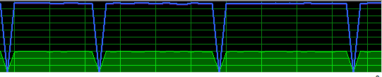

Edit: Hat alles nix gebracht :-/ Gibts noch etwas außer neu aufsetzen? Eventuell sollte ich es mal mit irgendeinem Live-OS probieren, damit ich weiß ob das überhaupt was bringen kann. Is nur die Frage ob ich mir die Transferrate gut ansehen kann. Grafik im Anhang.
Ist ein USB-TV-STICK aufgesteckt ?
Am MB sind zwei USB-Anschlüsse neneneinander - von diesen beiden NUR immer einen nutzen - Geräte untereinander anschließen / aufstecken -
die USB-Frontanschlüsse NOCHMALS genauer untersuchen - auch hinter der Frontblende vom Tower - es kann sich einer leicht gelöst haben -
USB-Legacy STORAGE detect ist fast immer der Hauptverursacher - oder im BIOS ist ein
USB-Anschluss als "HDD" / "FDD" eingestellt -
