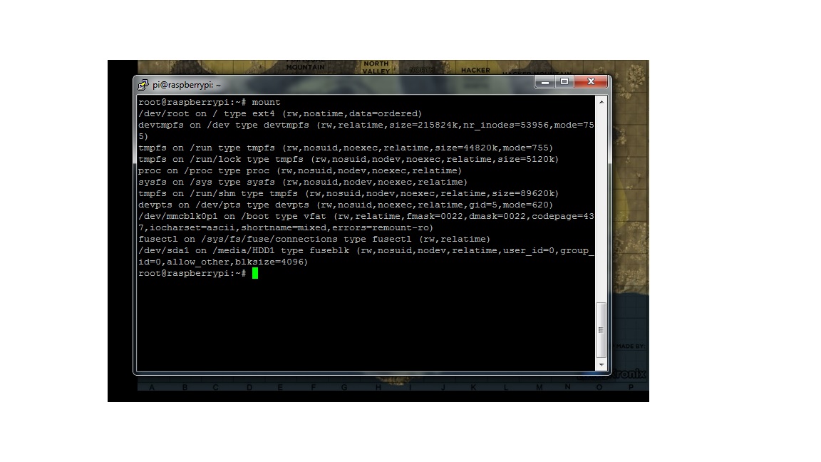

Na schau doch mal auf die Fehlermeldung. Die Platte wird bereits von irgendwas verwendet oder ist schon gemountet. Da steht sogar, wie du das herausfinden kannst.
Bin mir nicht sicher aber Linux hat ggf. Schwierigkeiten mit NTFS. Könnte mir vorstellen, dass du die Platte vorher an einem Windows Rechner hängen hattest und dort nicht sauber entfernt hast. Häng die Platte nochmal an den Windows Rechner und entfern sie danach sauber.
Falls die Platte noch leer ist kannst du als Notlösung mal versuchen ein anderes Dateisystem zu nutzen

Zu deinem Problem: wahrscheinlich hängt die Platte schon irgendwo drin, z.B. in "/media/". Lass dir mal die Ausgabe von "mount" anzeigen, ggf die Festplatte eben unmounten, "umount /pfad/für/umount"
VG,
Mad
Hört sich so an, als ob die Platte schon eingebunden (gemountet) ist -> möglicherweiße hat Linux die Platte beim anstecken automatisch gemountet.
Mit dem mount-Befehl (ohne Parameter) kannst du überprüfen, ob und wo die Platte gemountet wurde.

NTFS unter Linux macht nur bei lesenden Zugriffen Spaß. Habe an meinem NAS am Anfang auch eine NTFS HDD dran gehabt. Schreibraten von ~15MB/s waren die Folge.
Wechsel auf Ext4 und alles ist in Butter.

hab es eben in Ext4 formatiert und nun klappt es.
