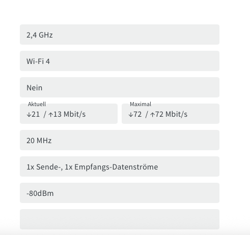

Ich habe einen Raspi Pico 2W in meinem Stromzählerkasten um meinen "moderne Messeinrichtung" auszulesen. In der "Blechbüchse" schafft habe ich trotz -80db eine ausreichend stabile Netzanbindung für die kleinen MQTT Telegramme die geschickt werden:
Mit 5Ghz wäre es vermutlich nicht möglich.
