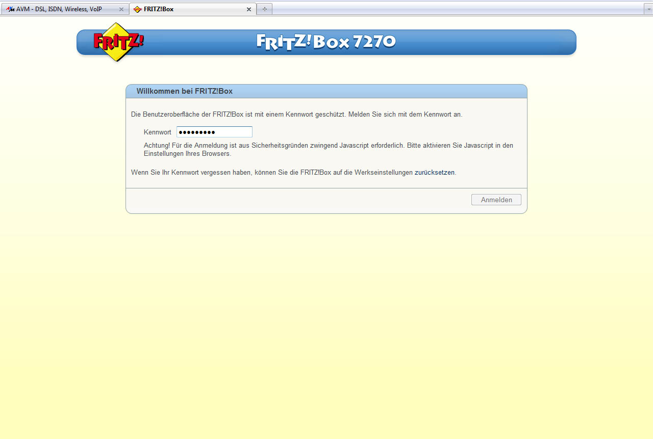

Ich habe ein Problem mit der Anmeldung bei meiner Fritzbox 7270. Wenn ich die Benutzeroberfläche mit der Kennworteingabe öffne kann ich den Button "Anmelden" nicht klicken! Auch "Enter" nützt nichts. Kennwort ist korrekt aber ich komme , bei Verwendung von Firefox, nicht an meine Einstellungen!
Verwende ich den Internet Explorer dann wird es noch merkwürdiger! Ich kann mich anmelden aber beim Klicken des Buttons "Internet" innerhalb der Fritzbox Software erhalte ich eine Virenwarnung von meinem Kaspersky Internet Security!
Ich bin ratlos! Wer kann helfen?

Ich bedanke mich für die bisherigen Antworten , habe aber leider noch keine Lösung gefunden!Das Problem ist immer noch vorhanden. Ich habe im Kaspersky IS versucht die Fritzbox als vertrauenwürdige Seite einzutragen. Leider fand ich noch nicht die Einstellung um das Problem zu beheben.
Ich habe jetzt einen Screenshot erstellt von der Anmeldeseite. Man sieht den deaktivierten Anmeldebutton.
Hat noch irgendwer einen Rat?

Ich habe in Firefox mal in die Fehlerkonsole geschaut. Dort stand folgender Fehler:
Fehler: uncaught exception: [Exception... "A parameter or an operation is not supported by the underlying object" code: "15" nsresult: "0x8053000f (NS_ERROR_DOM_INVALID_ACCESS_ERR)" location: "http://192.168.178.1/js/help.js Line: 54"]
Keine Ahnung ob es was mit meinem Problem zu tun hat. Hab schon mit ein paar Begriffen gegoogled aber keine Lösung gefunden. Ich bin absolut ratlos! Wo soll ich suchen: Javascript?
