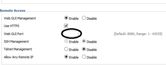

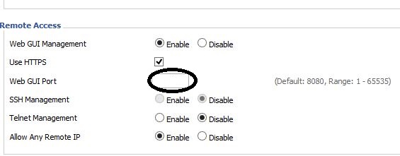

wo finde ich die jeweiligen ports die freigegeben werden müssen? habe jetzt den port genutzt, den ich für das webinterface gebrauche.

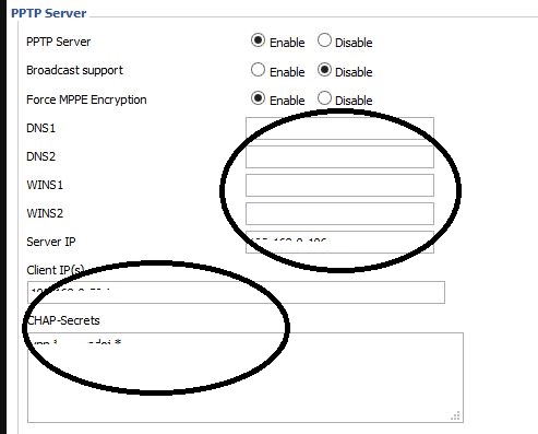

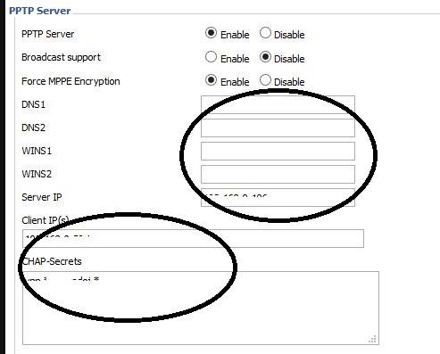

weiter denke ich, das ich einen fatalen fehler im einrichten der vpn daten mache. meine infos sind da auch etwas konfus.
was muss ich hier genau eingeben?
