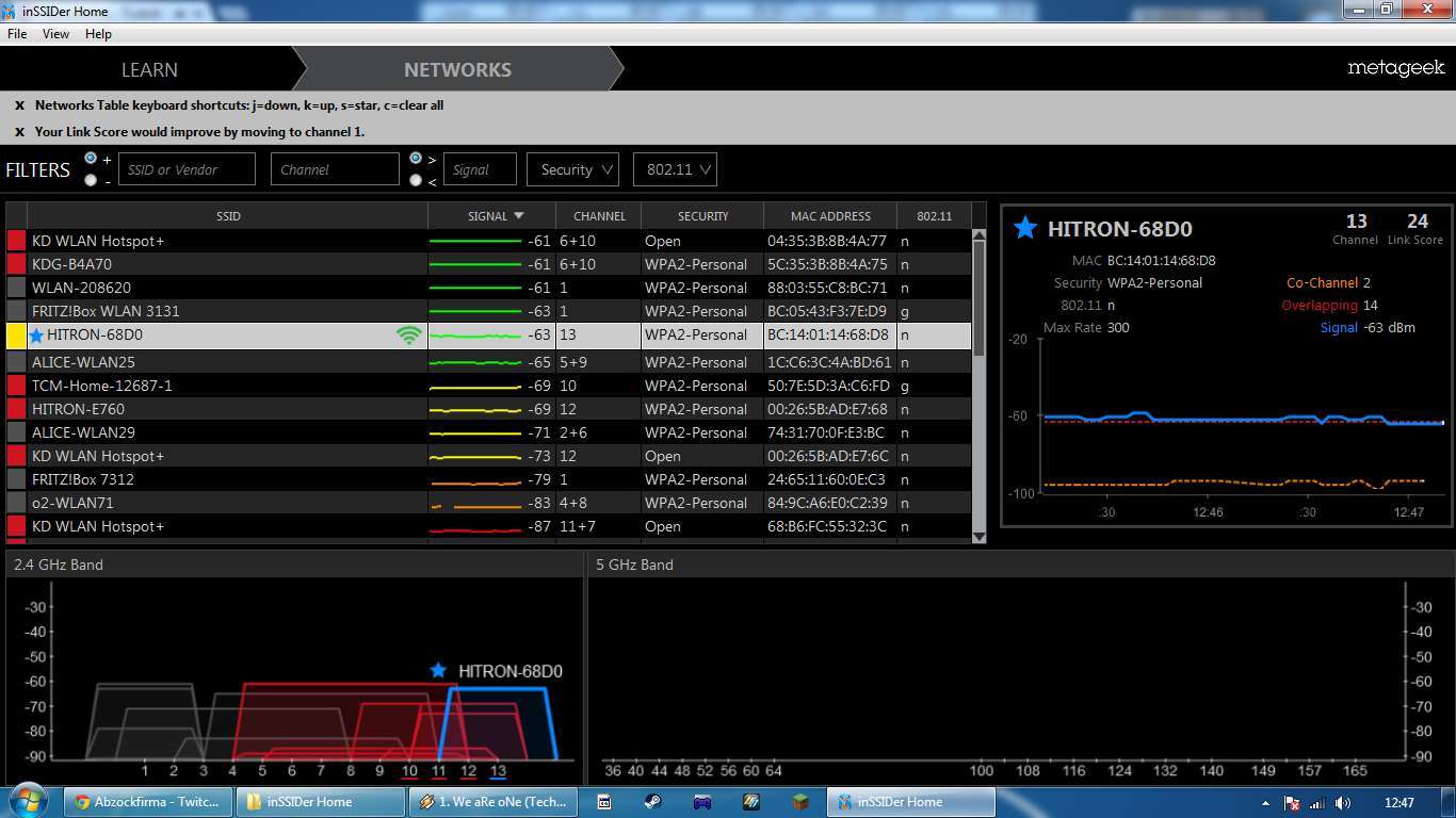

Hallo Leute ich habe ein Problem mit der WLan verbindung zum router
unzwar habe ich extreme lags bei der verbindung die mir auch von dem pingtest bestätigt werden
sieht man am besten an den ergebnis
Antwort von 192.168.0.1: Bytes=32 Zeit=2ms TTL=64
Antwort von 192.168.0.1: Bytes=32 Zeit=1701ms TTL=64
Antwort von 192.168.0.1: Bytes=32 Zeit=1ms TTL=64
Antwort von 192.168.0.1: Bytes=32 Zeit=2022ms TTL=64
Antwort von 192.168.0.1: Bytes=32 Zeit=4ms TTL=64
Antwort von 192.168.0.1: Bytes=32 Zeit=2029ms TTL=64
Antwort von 192.168.0.1: Bytes=32 Zeit=2025ms TTL=64
Antwort von 192.168.0.1: Bytes=32 Zeit=5ms TTL=64
Antwort von 192.168.0.1: Bytes=32 Zeit=2027ms TTL=64
Antwort von 192.168.0.1: Bytes=32 Zeit=2023ms TTL=64
Router ist Hersteller Hitron Technologies
Modell CVE-30360
Wlan stick ist ein D-Link DWA-140 2te revision
nun wollte ich fragen was ich alles versuchen kann dass es besser wird Kanal Einstellungen habe ich schon viel versucht mit verschiedenen Kanälen
der Standort beider Geräte kann nur bedingt verändert werden durch Standort von dem PC / Kabelanschluss
falls noch infos gebraucht werden bitte sagen
Mfg But
P.S.: ein foto von inssider ist angehangen
