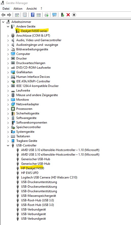

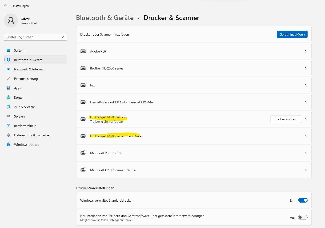

Daher habe ich den Drucke jetzt an meinen eigentlichen Arbeits-Rechner unter Win11 über USB angeschlossen. Komischwerweise erscheint dieser im Geräte-Manager sowie unter Drucker und Scanner gleich 2x. Ist hilft auch nur kurzzeitig, wenn ich den (fehlenhaften) Eintrag im Geräte-Manager deinstalliere bzw. unter Drucker und Scanner den Drucker ohne Treiber entferne.
Im Ergebnis bekomme ich in HP Smart beim Scannen immer eine Fehlermeldung, die sich auch mit dem Hilfstool HP Scan und Print nicht bereinigen lässt.

Im ersten Fenster siehst du nur das ein Teil deines HP F4500 nicht installiert worden ist, ein anderen Teil hingegen schon. Wie wurde der Treiber installiert ? Nen aktuellen von der HP Seite für Win11 runtergeladen ?
Eines wird für die Scannerfunktion und das andere für die Druckfunktion sein. Sind die anderen Drucker im Netzwerk (2. Screenshot)?

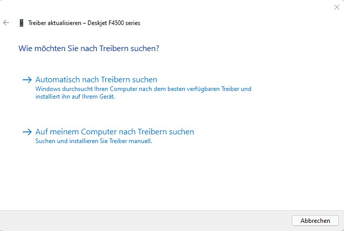

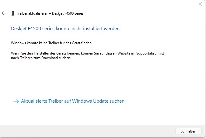

Im Gerätemanager das Gerät auswählen mit dem gelben Ausrufezeichen und Treiber aktualisieren auswählen dann "Gerät selber nach dem passenden Treiber suchen lassen" auswählen. Klappt das nicht dann die online Suche für die Treiber in dem Dialog auswählen.
Siehe Screenshots

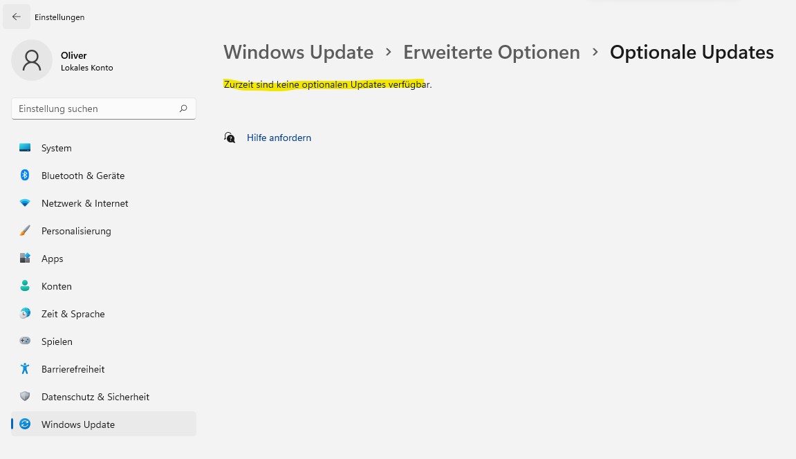

Nach Updates suchen und dann in die Optionalen rein schauen, evtl ist er da gelistet.

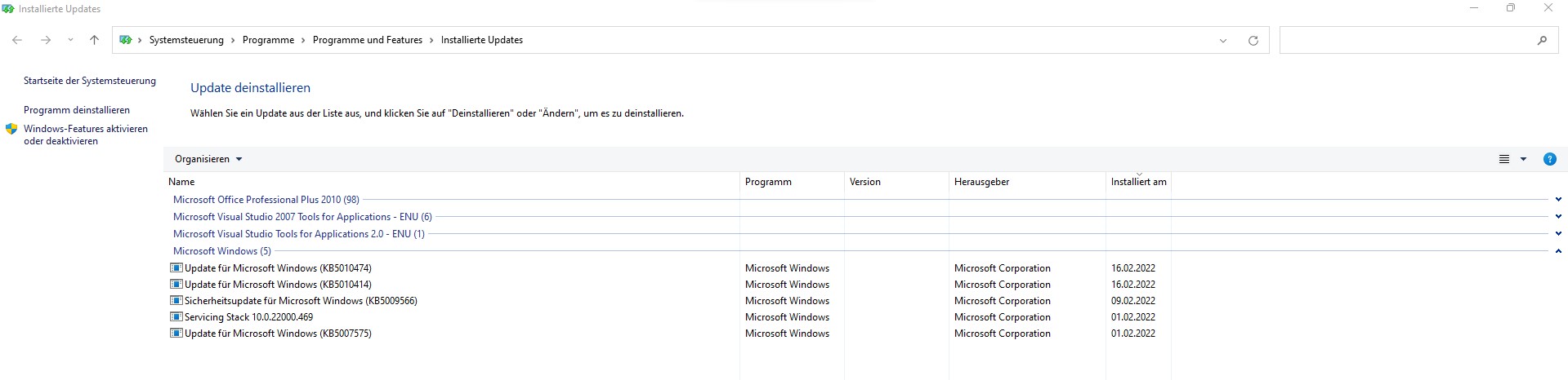

Eine Idee noch KB5010414 installiert ? Wenn ja runter damit, dann Drucker (beide Teile) entfernen, neustarten, und nochmal neu suchen+installieren lassen.
Ja, KB5010414 ist noch vorhanden. Allerdings finde ich keine Löschoption (siehe Bild).
Was meint 'Drucker (beide Teile) entfernen. Beide Einträge im Geräte-Manager ?

Windows 11 Update über die Einstellungen deinstallieren
  1. Einstellungen öffnen (oder Windows-Taste + i drücken) -> Windows Update -> Updateverlauf.
  2. Unten unter Verwandte Einstellungen findet ihr dann "Updates deinstallieren.
Quelle: https://www.deskmodder.de/wiki/index.php?title=Update_deinstallieren_Windows_11
Jepp im Geräte Manager und wenn du in der Druckerübersicht den noch drinnen hast da dann auch noch zusätzlich raus.
Genau den beschrieben Weg bin ich gegangen. Aber bei mir ist die Option löschen nicht vorhanden
Das Update angeklickt hast du ? Dann erscheint oben Deinstallieren neben Organisieren...
Das ist (bei mir) ja cool. Genau wie Du es beschreibst, ist es grundsätzlich. Bspw. bei den Updates darunter. Aber beim KB5010414 kommt das nicht
