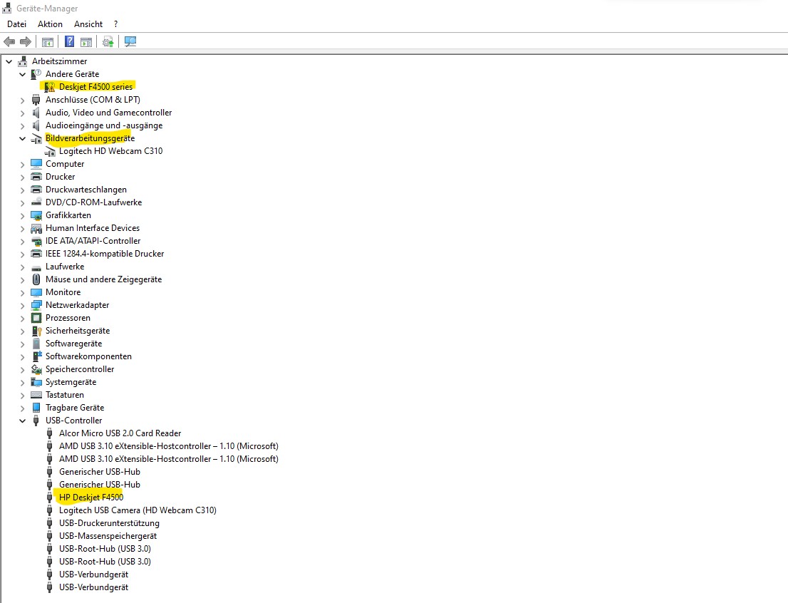

So, ich habe es jetzt durch eine Änderung der Attribute der zu KB 5010747 zugehörigen mum-Datei geschafft, diese zu löschen. Im Geräte-Manager sowie unter Geräte --> Drucker& Scanner ist der HP auch nicht mehr vorhanden.
Klaro, schließlich bin doch ich es, der um Hilfe bittet
Danke. Also laut Screenshot scheint dein Scanner zu funktionieren. Nur dein Drucker nicht.
Versuchst du Bitte mal was einzuscannen.

Wie siehst du das da raus ? Meinst du wegen Bildverarbeitungsgeräte ?

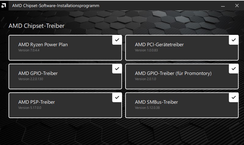

Ist das nen Ryzen System ? Welche CPU genau ? Gab da ja mal USB Probleme

Oliver.Boche schrieb:
Woraus erkennst Du den Scanner ?
Dann schalte deinen Scanner mal ein, und beobachte im Gerätemanager sich was ändert.

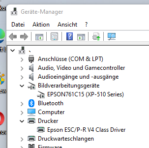

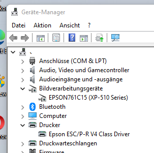

Ich schätze nicht.
Mein Epson Scanner wird auch als Bildverarbeitungsgerät angezeigt.
Mein Epson ist per WLan verbunden.
Gibt nur A0-A8, wie V80 ? Welches AGESA hat die V80 ?

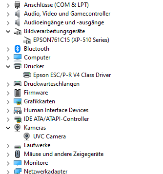

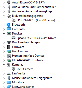

Komisch. Meine Webcam funktioniert, wird mir aber nicht als Bildverarbeitungsgerät angezeigt.
Könntest du Bitte trotzdem die Treiber von der HP Seite testen?
Hab meine Kamera auch gefunden, die wird als Kamera angezeigt. Nicht als Bildverarbeitungsgerät
