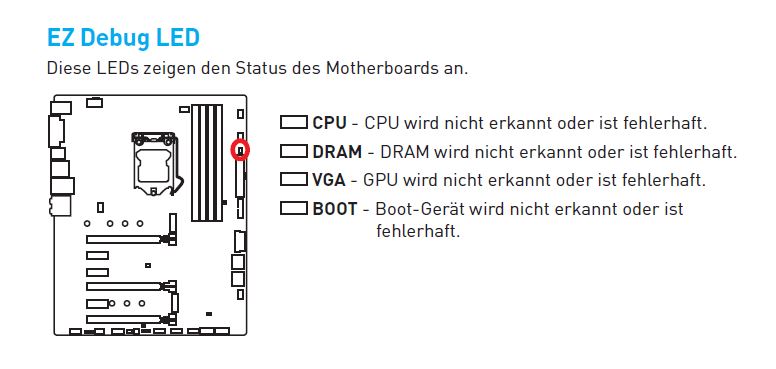

Habe heute meinen PC zusammen gebaut - siehe Signatur. Beim ersten einschalten haben die Mainboard Onboard LEDs (EZ DEBUG LEDs) für CPU und DRAM abwechselnd einmal kurz geblinkt. (Handbuch hilft leider nicht wirklich weiter)
Habe dann RAM aus dem Slot DIMMB2 raus, damit nur noch einer in DIMMA2 steckt. Ergebnis gleich.
Anschließend auch den RAM aus Slot DIMMA2 raus.
Jetzt leuchtet nur noch DRAM - durchgehend.

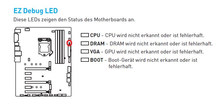

Zumindest haben die LED folgende Bedeutung laut Handbuch:

Nach CMOS Reset und immer noch "nackt" leuchtet RAM. Heißt ja, dass die CPU jetzt RAM sucht, wenn ich das richtig verstehe

Noch eine Frage. Bei Systemstart, blinkt die led für DRAM immernocj kurz auf. Alle Lüfter außer CPU und der hintere Gehäuselüfter gehen an. Nach 5 Sekunden blinkt dann der Rest und alles geht an.
Normal ist das nicht oder? 🤔
Tja, Frauenpower eben :D
Ein kurzes Blinken bedeutet i.d.R. nur, dass die Komponente gerade geprüft wird.
Ich hatte auch schon Systeme, allerdings erst seit Haswell, welche generell zweimal starteten, sprich die Lüfter liefen an, gingen aus und danach startete erst das Gesamtsystem, ist ein bekanntes Phänomen.
Das Problem kannte ich auch von früher, einmal bei einer Bquit Netzteilserie und wenn der Speicher nicht richtig erkannt wurde oder die timings nicht stimmten.
