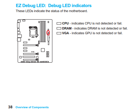

Und zwar leuchtet bei mir immer die Debug LED bei DRAM wenn ich versuche das System zu starten.
Auf einen Hinweis hin kaufte ich mir günstigen Ram und das BIOS updaten zu können.
Jedoch half dies auch nicht den Gskill RAM zu benutzen.
Sobald ich den Gskill einsetze leuchtet wie gesagt die Debug LED bei DRAM.

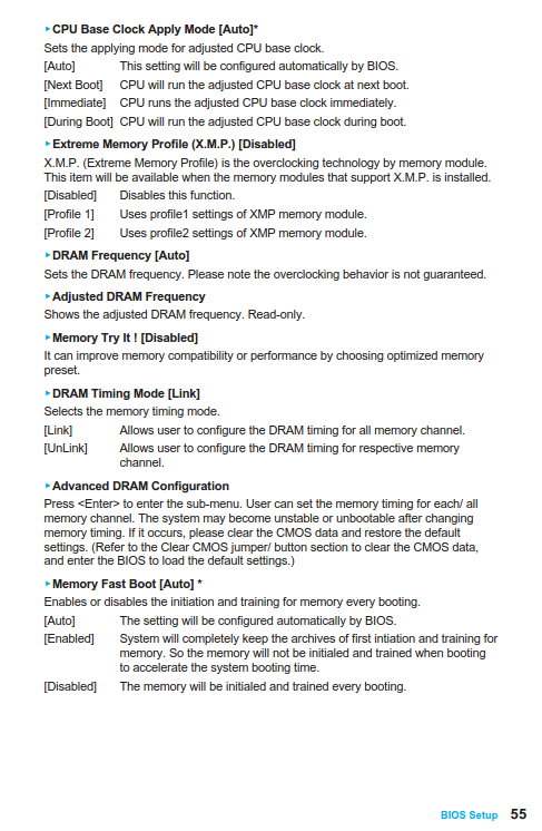

XMP hast du im UEFI/ BIOS aktiviert und das entsprechende Profil ausgewählt?
Bzgl. der Debug-LED siehe Handbuch
Wo kann ich das einstellen.
Mein billiger RAM unterstützt kein XMP und im Bios habe ich noch nichts dazu gefunden.
Und im Handbuch habe ich schon nachgeschaut, jedoch hilft mir dies nicht weiter.
Startet der PC denn überhaupt mit dem schnellen G.Skill RAM und kommst du ins UEFI/ BIOS?
Wenn ja, dann kann man dort auch das XMP einstellen. Siehe Handbuch
Der PC startet zwar mit dem Gskill RAM jedoch leuchtet halt die Debug LED.
Kann ich das XMP denn mit dem Ram der das nicht unterstützt aktivieren?
Nein, dafür muss der neue/ schnelle G.Skill verbaut werden/ sein.
Wie willst du denn sonst das entsprechende Profil auswählen wenn nicht der entsprechende/ passende RAM im Einsatz ist?

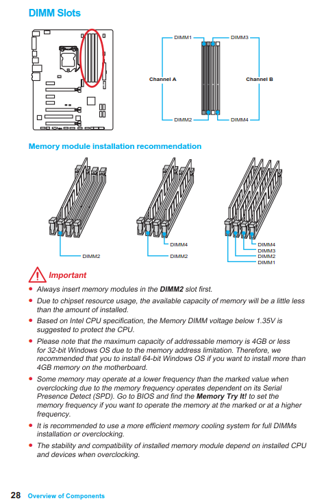

Und wenn du nur einen der Riegel in Slot 2 verbaust?
Siehe Handbuch
Was ist dann? Kommst du auch nicht ins BIOS?

Mit dem 2 Slot habe ich schon ausprobiert. Geht nicht.

Probier mal nur jeweils 1 Modul, ob er dann ins Bios kommt.

Wie gesagt, bau nur mal jeweils einen Riegel rein, ob es dann starten kann... wäre sehr seltsam wenn es nicht mit mindestens einem von Beiden funktioniert.
genau vielleicht vorher mal einen cmos reset machen,dann einen ram riegel in slot 2 rein setzen.
