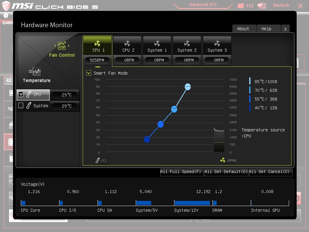

2.) Der CPU Kühler dreht mit mindestens 930-950 RPM, was mir doch etwas hoch scheint für Idle Betrieb. Ich würde gerne einen niedrigeren Wert einstellen, was ja normalerweise im Bios gehen müsste. In diesem RPM-Temperatur-Diagramm ist allerdings standardmäßig ein Wert von 13% bei 40 °C eingetragen. Wenn ich die Lüfter auf Maximalgeschwindigkeit stelle, dann lande ich bei etwa 1700-1750 RPM, also wie sollen da bitte 13%=940 RPM sein? Irgendwas im Bios scheint da keine niedrigeren Umdrehungen zuzulassen, ich finde aber keine passende Einstellung. Selbst wenn ich dieses Diagramm komplett auf 0% für alle Temperaturen runterstelle bleibt es bei ~940 RPM.

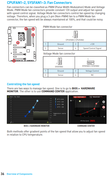

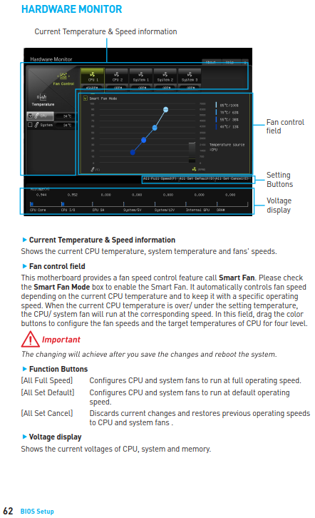

Siehe Handbuch vom Motherboard Seiten 36 u. 62.

Das Problem ist vermutlich eher die Anlaufspannung der Lüfter als das Board.
Wenn deine Lüfter mit dem minimalen PWM Signal halt 900Umin machen kann das Board nix dafür.
13% bedeutet ja nicht 13% Drehzahl sondern 13% PWM Signal. Was der Lüfter da an rpm draus macht kann das Board ja nicht ändern.
Du merkst schon, die Lösung ist recht simpel: Nimm andere Lüfter wenn du weniger rpm willst.
Testweise kannst du ja einen oder beide Lüfter mal an einen der Sysfan oder Casefan Anschlüssen hängen.
Wenn ich die Lüfterdrehzahl auf 6% mache müsste es doch aber weniger RPM sein oder nicht?

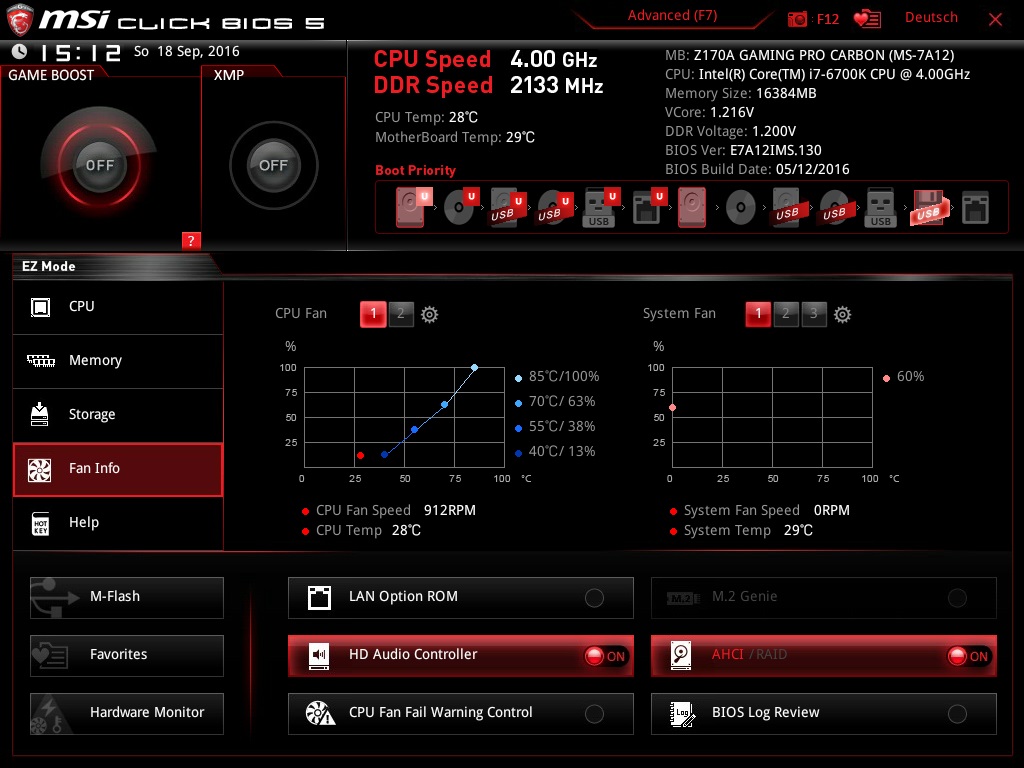

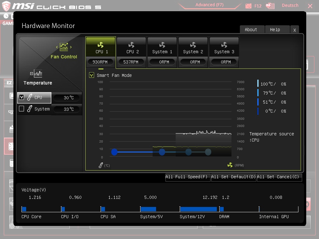

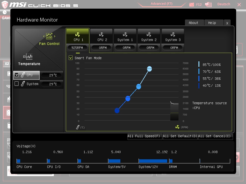

Habe eben noch 2 Bios Screenshots gemacht.
Möglicherweise lässt der Lüfter es nicht zu ihn mit weniger als mit ca. 50% Drehzahl zu betreiben.

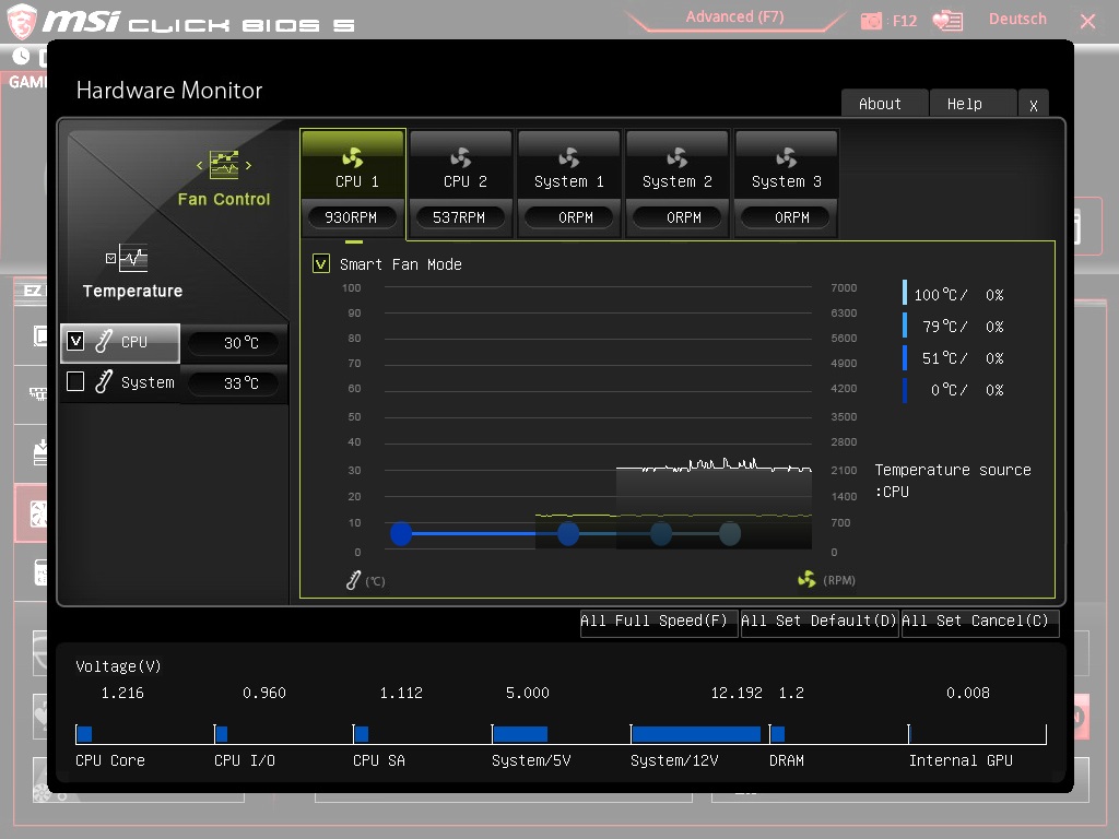

Also ich habe gerade nochmal mit der Lüftersteuerung rumgespielt, egal was ich mache, die Drehzahl ändert sich einfach nie (außer wenn ich in den Full Speed Mode wechsele, dann sind es 1700 RPM).

Habe jetzt beide Lüfter separat angeschlossen und bekommen ein ähnliches Ergebnis wie vorher leider. :(
Selbst wenn ich die Lüfter komplett auf 0 stelle (siehe Abbildung), dann bleiben die trotzdem bei ihrer ursprünglichen Drehzahl.
CPU1 scheint 1700 RPM und CPU2 2000 RPM zu schaffen. Die Drehzahlen kommen, sobald ich den Smart Fan Mode deaktiere.
Habe gerade noch ein paar Bewertungen zu dem Board gelesen und erfahren, dass auch andere Besitzer die Lüftergeschwindigkeit nicht unter 50% bekommen. Hmmm..... :mad:
Habe nicht dass gleiche Board daher kann ich dass nicht 100% ausschließen, aber mir ist bekannt dass manche Lüfter eine Mindestspannung benötigen und bezogen darauf bestimmte mindeste Drehzahlen erreichen. Denn du siehst ja vom zweiten CPU-Lüfter dass es gehen würde, der läuft ja nur mit 537 RPM.

Der 140 mm Lüfter kann auf minimal 25% der Maximaldrehzahl eingestellt werden und der 120 mm Lüfter leider auf minimal etwas über 50%. Habe nun alles probiert, aber weiter runter komme ich nicht.
