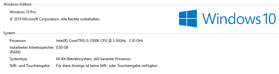

zum Computer/System:
wir haben den PC vor einigen Jahren von einem Arbeitskollegen abgekauft, er hatte den PC selbst zusammengeschraubt - siehe Screenshots:

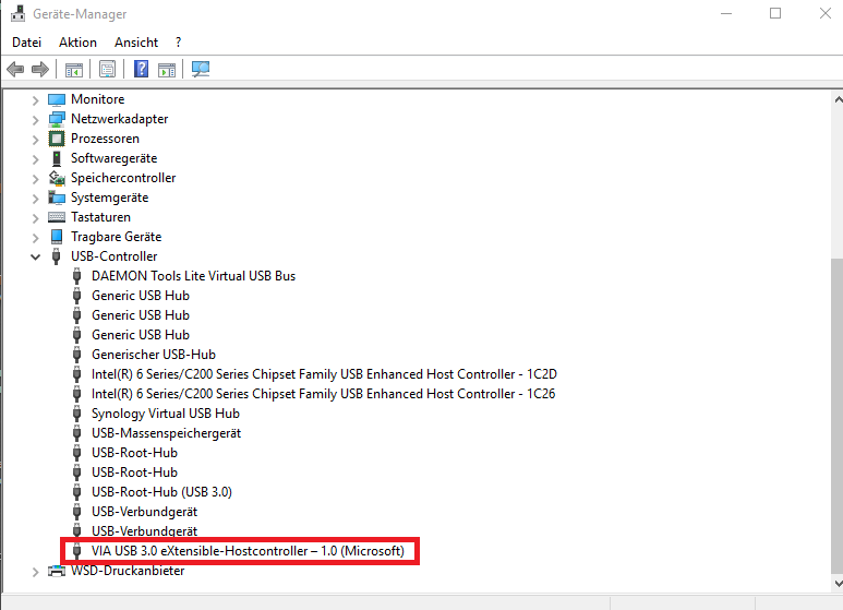

Ich hatte nun die Controllerkarte an den freien PCI-E angesteckt, den Treiber auf der mitgelieferten CD installiert, System neugestartet... jedoch tat sich nichts beim anschließen von Geräten an die neu vorhanden USB 3.0 Anschlüsse.... Also hatte ich den CSL Support angeschrieben und gefragt ob die Karte eine zusätzliche Stromverbindung benötigt. Daraufhin wurde mir geraten mal nachzusehen ob die Karte überhaupt im Gerätemanager auftaucht und dass eine Stromanbindung besser wäre, jedoch kleinere USB Geräte auch so betrieben werden könnten.
Im Gerätemanager sieht das Ganze so aus:
Der Punkt Gerät nicht migriert unter den Ereignissen kommt mir komisch vor... was sagt ihr dazu? (Zwischenzeitlich hatte ich das Gerät mal rausgelöscht und die Treiber neu installiert wie man im Teitstempel sieht)

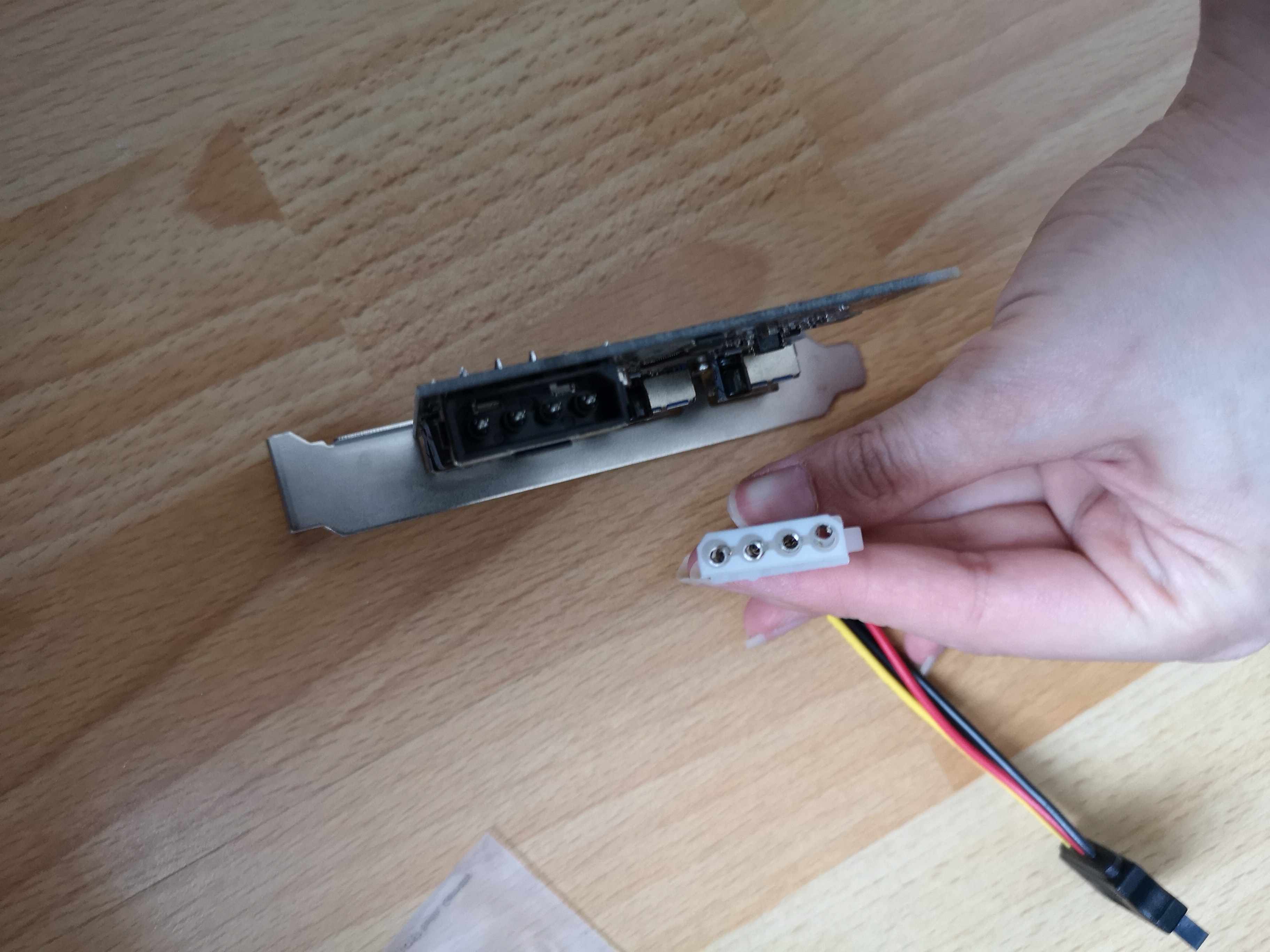

Den weißen Kabelstecker habe ich an der Controllerkarte angebracht:

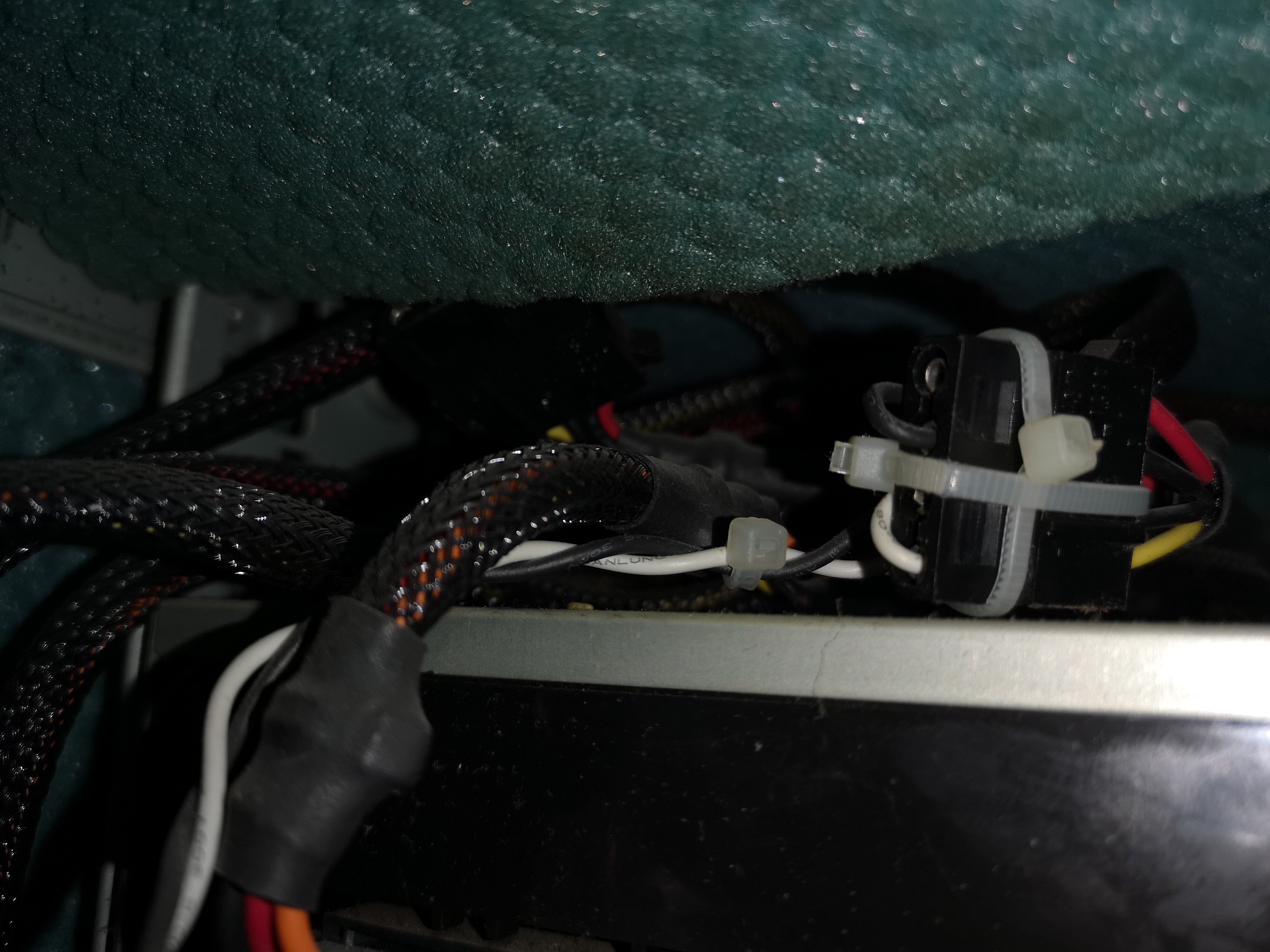

und das schwarze Ende habe ich an folgender Stelle angebracht:
da es Anschlussmäßig auf beiden Seiten gepasst hat, gehe ich davon aus dass es richtig ist oder?

Argh, das schwarze auf dem Mainboard ist ein alter Parallelport, der Stromanschluss muss ans Netzteil!

Ja, das Kabel ist das richtige. Du brauchst nur einen freien SATA-Stromanschluss am Netzteil (der gleiche mit dem z. B. Festplatten oder DVD-Laufwerk mit Strom versorgt werden) um mit dem Adapter die Karte mit Strom zu versorgen.
Und falls du keinen SATA-Stromanschluss mehr frei hast (das kommt z. B. bei Fertig-PC schon mal vor), könntest du mit einem solchen Y-Kabel aus einem zwei machen:
https://www.amazon.de/InLine-SATA-Strom-Y-Kabel-Buchse-Stecker/dp/B0015RZ6B0
Ich habe es hinbekommen :D
Hier oben in dem Gewusel:
war ein passender Anschluss der genau in die Karte passt also brauche ich auch das dazu gekaufte Kabel gar nicht^^
Nach dem hoch fahren hat alles direkt geklappt wie auch erhofft :D
