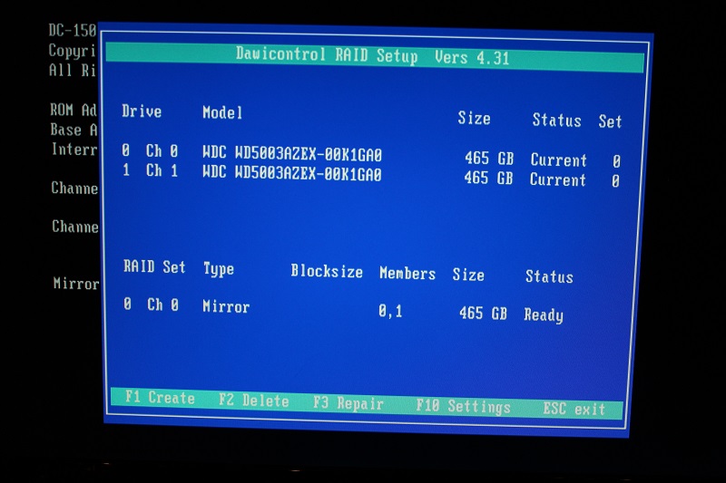

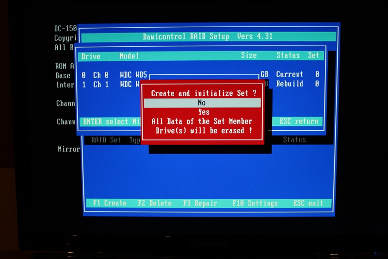

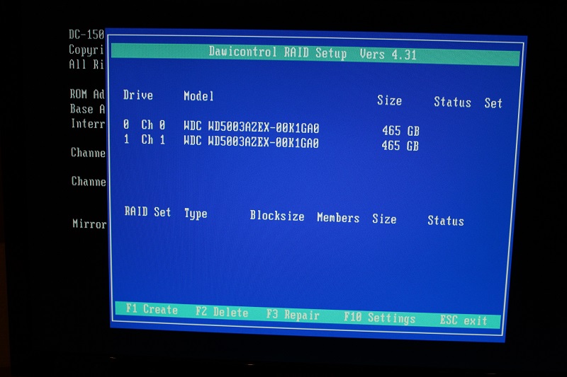

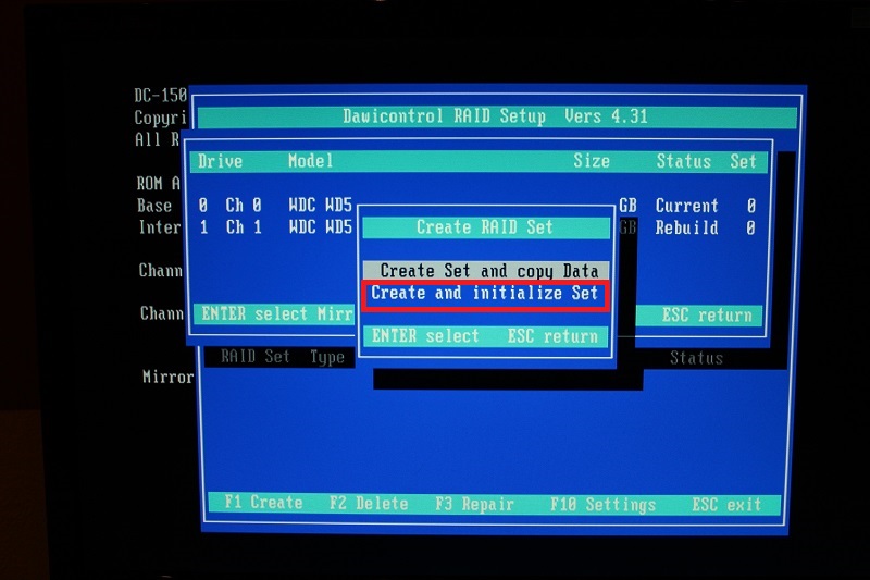

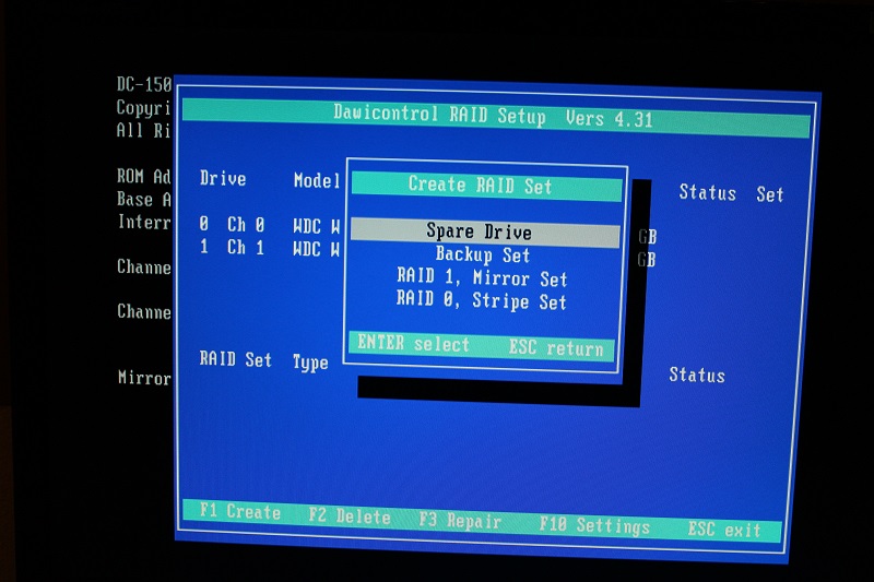

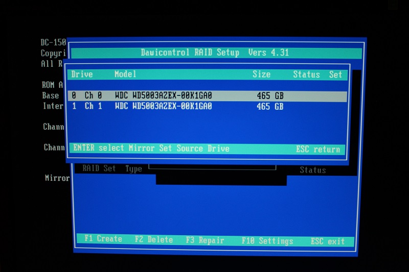

Das Raid Bios vom Raidcontroller wird auch erkannt ich habe es auch nach Bedienungsanleitung eingerichtet. Allerdings, beim installieren von Win7 Pro findet er keinen Datenträger :o Erkennt er das Raid nicht? Was mache ich falsch? Hier meine Vorgehensweise in Bildern:
Hast du Windows 7 die Treiber für deinen Raidcontroller während der Installation beigebracht?
Kann mir gut vorstellen, dass Windows 7 so ohne weiteres nicht mit dem Controller klar kommt und daher bei der Installation keine Festplatte erkennt :)

Ansonsten: Wenn Windows das Raid nicht erkennt, dann fehlen wohl die Treiber für den Raid-Controller. So einfach isses in der Regel.
In der Installations-PDF lassen sich auf Seite 24 folgende Schritte für die Installation unter Windows 7 finden.
- Booten Sie von der Windows DVD.
- Windows Setup fragt Sie am Anfang der Installation nach zusätzlichen SCSI-
und RAID-Controller Treibern. Legen Sie die Treiber CD ein und wählen Sie
dort das entsprechende Verzeichnis aus, die Verzeichnisse der CD sind
nach Controllertyp und der Version des Betriebssystems benannt.
- Windows lädt daraufhin den Treiber und erhält dadurch den Zugriff auf die
am Controller angeschlossenen Festplatten und RAID-Sets.
- Legen Sie die Windows-DVD wieder ein und fahren Sie wie gewohnt mit
der Installation von Windows fort.
Ohne den passenden Treiber wird das nichts werden

Danke, hat nun geklappt.
