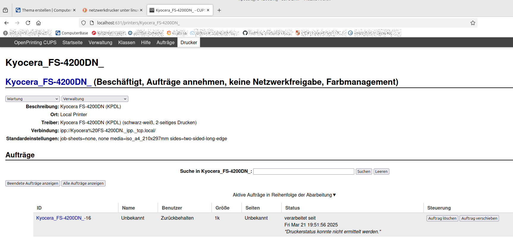

nachdem ich Anfang des Monats beschlossen habe Windows den Rücken zu kehren, scheitere ich jetzt am Einrichten meines Netzwerk-Druckers "Kyocera FS-4200dn". (Ansonsten bin ich total Zufrieden mit dem Umstieg, Steam und meine restlichen Programme laufen problemlos).
Vermutlich mache ich bei der Treiberauswahl was falsch, oder ich bringe sonst irgendwie keine Kommunikation zum Drucker zustande.
Aktuell bekomme ich den Drucker in Cups zwar "eingerichtet", jedoch bleibt die Testseite in der Queue mit der Meldung "Druckerstatus konnte nicht ermittelt werden." hängen.
Was mich etwas verwirrt ist, dass ich bis jetzt nirgends eine IP-Adresse eingeben musste. Der Drucker wird direkt bei "Neue Drucker suchen" gefunden...
Hier ein Screenshot der Cups Oberfläche:
Und von Druckerwarteschlange:
Vielleicht hat jemand von euch eine Idee (unter Windows und Android kann ich eigentlich "meistens" problemlos Drucken)?
Ich bin schon am überlegen, ob ich den Drucker mal direkt mittels USB-Kabel verbinden soll, wenns übers Netzwerk nichts wird.
Achja, ich nutze den PC in meiner Signatur mit Linux Mint 22.1 Cinnamon
Danke schonmal im Voraus für eure Hilfe.
Goliathus schrieb:
Kyocera FS-4200dn
Der Hersteller bietet einen Linux Treiber an fuer den.
Voellig normal mit moderneren Druckern. Nennt sich "driverless printing".
Allerdings recht haeufig mit geringerer Funktionsauswahl. Ist bei meinem Canon G7020 aehnlich.
Also probier den Herstellertreiber.

Hallo Leute,
ich konnte mittlerweile mein Problem lösen:
Das stimmt auch und hatte ich auch vorher schon probiert.
Im zweiten Versuch, mit erneutem Download, funktionierte bei mir (warum auch immer) die globale deutschsprachige .ppd-Datei. (die EU-Version konnte ich mit keiner Sprache zum Laufen kriegen).
Egal - Hauptsache es funktioniert und ich kann meine ~ 25 Seiten im Jahr drucken ^^
Danke für eure Hilfe.
