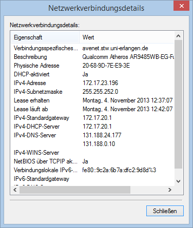

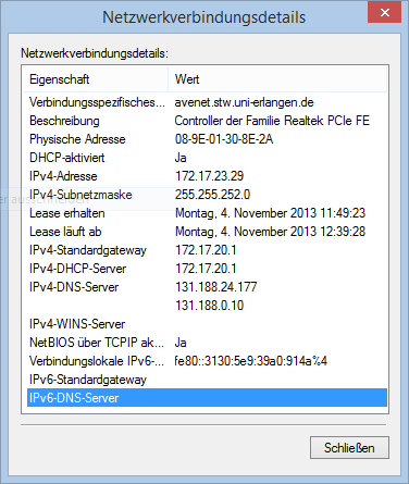

Bei der IP Vergabe passt alles:
LAN
AP+WLAN
Trotzdem bekomme ich keine Verbindung zum Proxy im WLAN..
