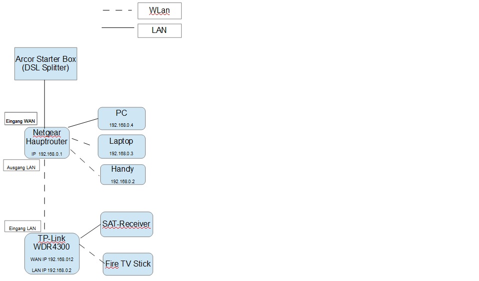

trotz installiertem VPN-Proxy-Dienst, bekomme ich meine "normale" IP-Adresse bei WieistmeineIP angezeigt.
Mein Aufbau: Internet-Arcor Starter Box-Netgear Router-PC
Am Netgear Router hängt ein TP-Link WDR4300 Router (verbunden per Netzwerkkabel von LAN- zu LAN-Anschluß). Auf dem WDR4300 habe ich DD-WRT installiert und die VPN-Software. Lt. Client-Log habe ich: "Connected Success". Aber wenn ich meine IP-Adresse prüfe, bekomme ich die gleiche angezeigt, egal über welchen Router ich gehe.
Ich möchte beide Router nutzen, den Hauptrouter ohne VPN/Proxy und den WDR4300 für clients, die ausschließlich über den Proxy laufen sollen.
Noch ein paar Hinweise:
Netgear (Hauptrouter) DHCP: An / WDR4300 (VPN-Router) DHCP disabled.
Netgear LAN IP: 192.168.0.1 / WDR4300 LAN IP: 192.168.0.2
Netgear WAN IPv4: ? / WDR4300 WAN IP: 192.168.0.12
Mein Hauptproblem: Wie bekomme ich es hin, dass der Proxy-Dienst funktioniert?
Weitere Unklarheiten: Warum bekomme ich über die LAN IP keinen Zugriff auf den WDR4300, sondern nur über die WAN IP? (Der WDR4300 ist nicht per WAN verbunden, sondern per LAN).
Der WDR4300 ist ungesichert im Netz. Ich finde im DD-WRT Menü nicht die Stelle, wo man WPA2-PSK einstellt.
Ich hoffe, jemand hat den entscheidenden Hinweis, um die Proxy-Verbindung zum Laufen zu bringen.
Was mir bei der Erstellung der Grafik aufgefallen ist:
Die beiden Router sind per LAN-Kabel verbunden. Lt. IP-Adresse schein die Verbindung aber via WLAN zustande zu kommen.
Beim Sat-Receiver und Fire-Stick habe ich keine IP-Adressen dazu geschrieben, weil die noch nicht dranh192.168.ngen. Beim Netgear-Router hängen noch ein paar Handys dran mit IP-Adressen 192.168.0.5/6/7...

Gelöst!!!
Ich habe mich durch mehrfache Info, dass LAN to LAN besser sei, als LAN to WAN zu dieser Verkabelung verleiten lassen, was sich als falsch heraus gestellt hat.
Ich möchte zwei Netzwerke, eins für "normale" clients und eins, über das bestimmte clients ausschließlich über den VPN/Proxy-Router ins Netz gehen.
Folgefehler: Ich habe Router 1 und Router 2 im gleichen IP-Segment angelegt.
Ursache war, dass ich mich in der Anleitung auf die Screenshots konzentriert hatte (die IPs im selben Segment gezeigt hatten), im Text der Anleitung gab es aber einen Hinweis zu den unterschiedlichen IP-Segmenten.
