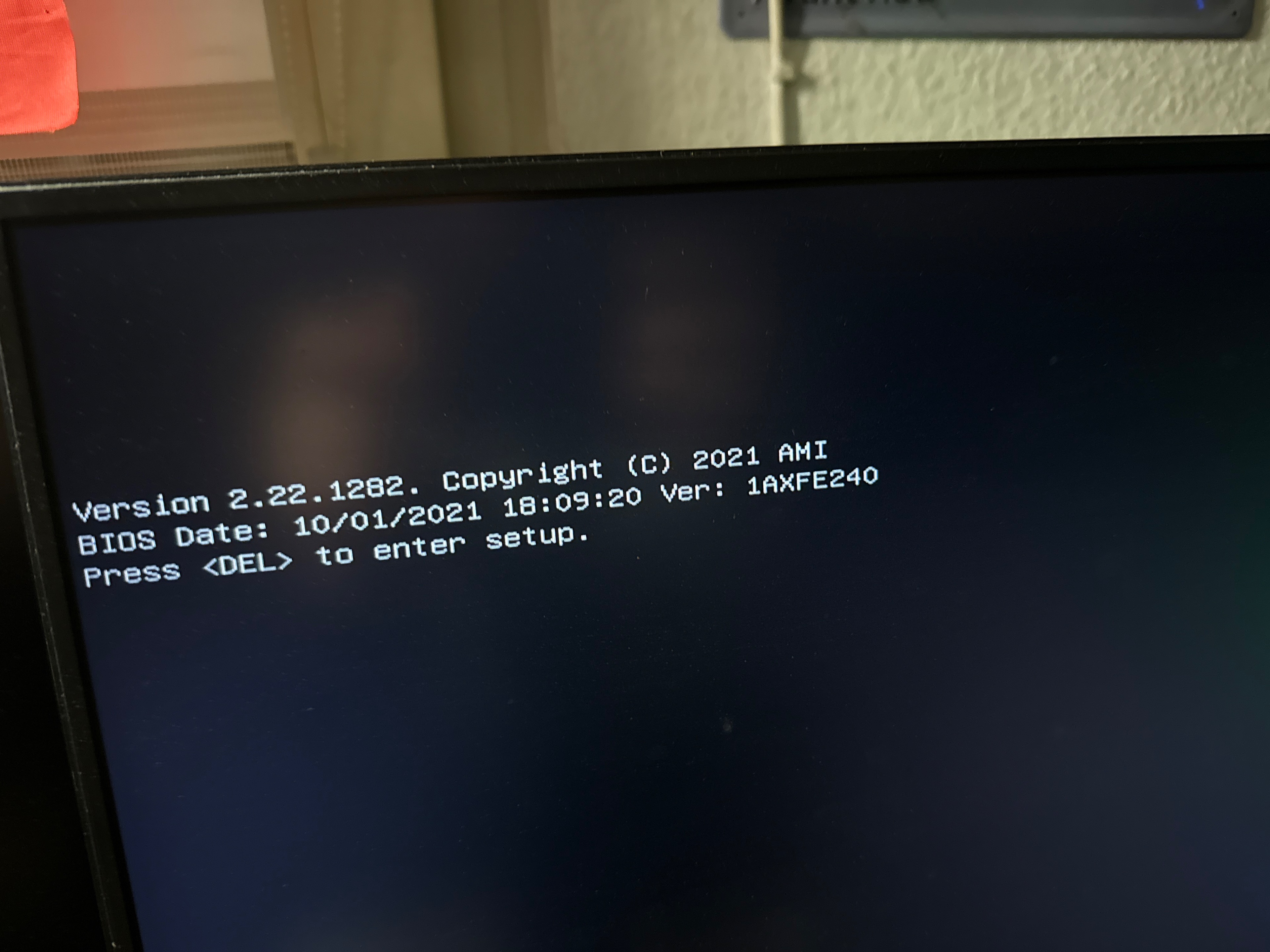

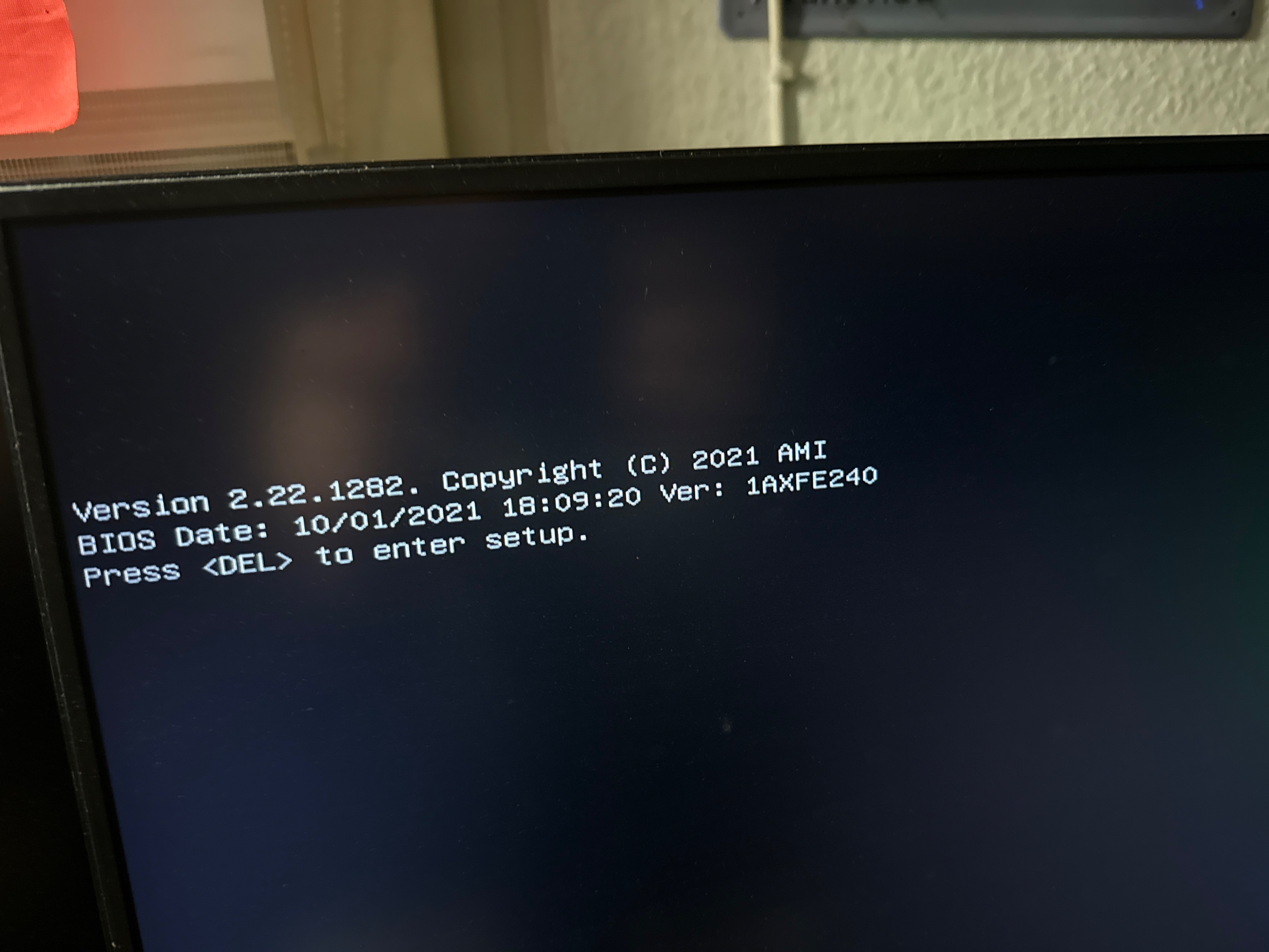

Hallo ich habe folgendes Problem:
Beim hochfahren höre ich den Windows 11 Sound wie es startet, aber sehe lediglich ein freeze vom mainboard Logo.
Hatte versucht einen Mod für Resident Evil 2 zu installieren, als ich das Spiel gestartet habe, ging der Monitor aus und seitdem habe ich ein freeze beim hochfahren, aber nur vom Boot Screen des mainboards
Habe schon die Windows Reparatur versucht und Wiederherstellung, beides hat nicht geholfen, da wird wohl kein Weg an einer neu Installation von Windows vorbeiführen..
Hat jemand schon mal ähnliches gehabt ?
Der PC lief die letzten Monate problemlos
Danke im vorraus

Wenn ich das Logo ausschalte bleibt er bei dem Screen hängen. Wenn er das nicht macht dann fährt der hoch aber mit schwarzem Bild.
Ich werde jetzt versuchen in die Windows Reparatur Optionen zu kommen und dann Windows neu installieren
Fuer das Brett gibt es kein neueres BIOS/UEFI? @KukiLM10
Drücke mal „Entf“, dann sollte der PC ins BIOS booten.
Schaue dann mal bei den Bootdevices nach: Da sollte der Eintrag „Windows Boot Manager“ auftauchen“
Wenn nicht, dann poste mal ein Foto der Seite mit den Datenträgern.
