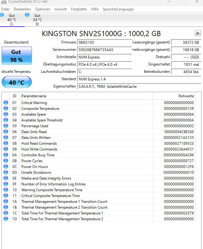

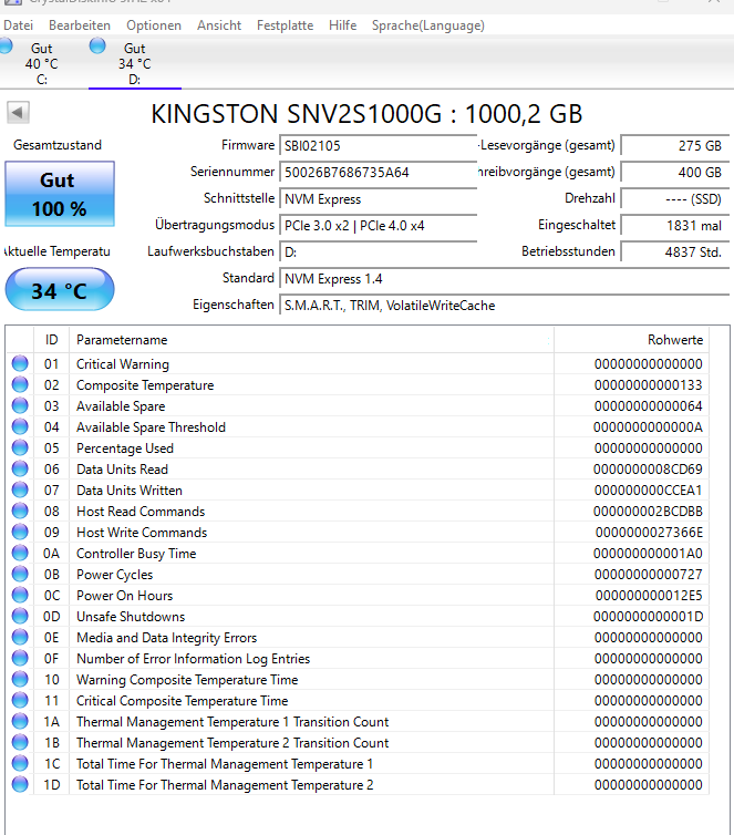

Ich probiers mal mit der Glaskugel: Kaputte SSD oder gar HDD? Ist die Platte im Task Manager durchgehend bei 100%? Was sagen die Smart Werte, ausgelesen mit z.B. Crystaldiskinfo?
Ich habs auf zwei SSD versucht, die laufen beide wunderbar außer dabei. WAs ist Chrystaldiskinfo?
wie voll sind denn deine Datenträger?
google mal danach Das ist ein Programm welches die Zustände deiner verbauten Datenträger misst und ggf warnt. Es liefert Smart Werte und ist kostenlos. Gibts auch hier im Downloadbereich. Installier es mal und bring nen Screenshot ins Forum.

In diesem Fall sind genauere Informationen zu diesen beiden Komponenten vermutlich irrelevant, aber normalerweise wollen wir bei der Frage "Welches Auto fährst du?" nicht hören "Ein blaues". Marke und Modellnummer sind entscheidend. In diesem Fall sind vor allem detaillierte Informationen zum verwendeten Speicher wichtig. Also bitte erstmal CrystalDiskInfo installieren und sämtliche Daten hier posten.
Danke erstmal,
das war ein Tippfehler die Grafikkarte ist Geforce 4060
SSD sind 1TB Kingston PCIe 4.0 NV2, beide haben über 400 GB Platz
RAM Corsair 3600 MHz
Board: GIGABYTE B550M DS3H
Die Programme habe ich jeweils Deinstalliert.
Ich installier jetzt mal das Festplattendings

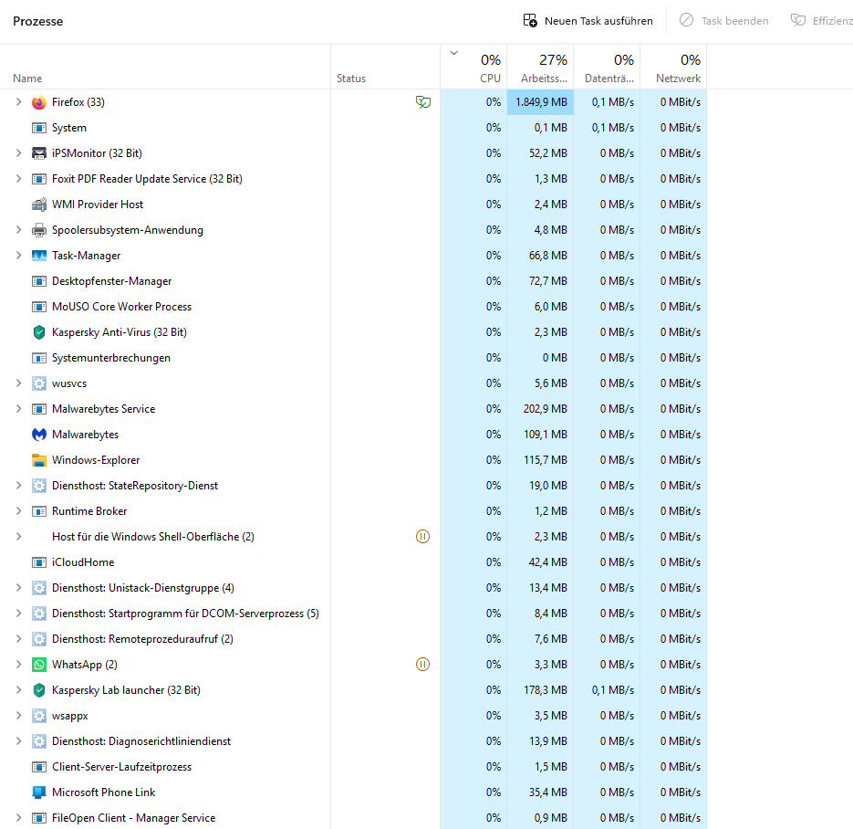

Was läuft alles im Hintergrund (Taskmanager - Details)?
Welche Sicherheitssoftware wird benutzt?
Werden "Optimierungstools" wie z.B: CCleaner genutzt?
Wurde sonst auf eine Art Windows "verbessert" / modifiziert?
Malwarebyte ist seit gestern zur Problemlösung draufgemacht worden. Windows hatte ein Problem und ist gestern per Fernwartung mit "DISM"? repariert worden, läuft jetzt zumindest wieder, außer Steam und Rockstar
