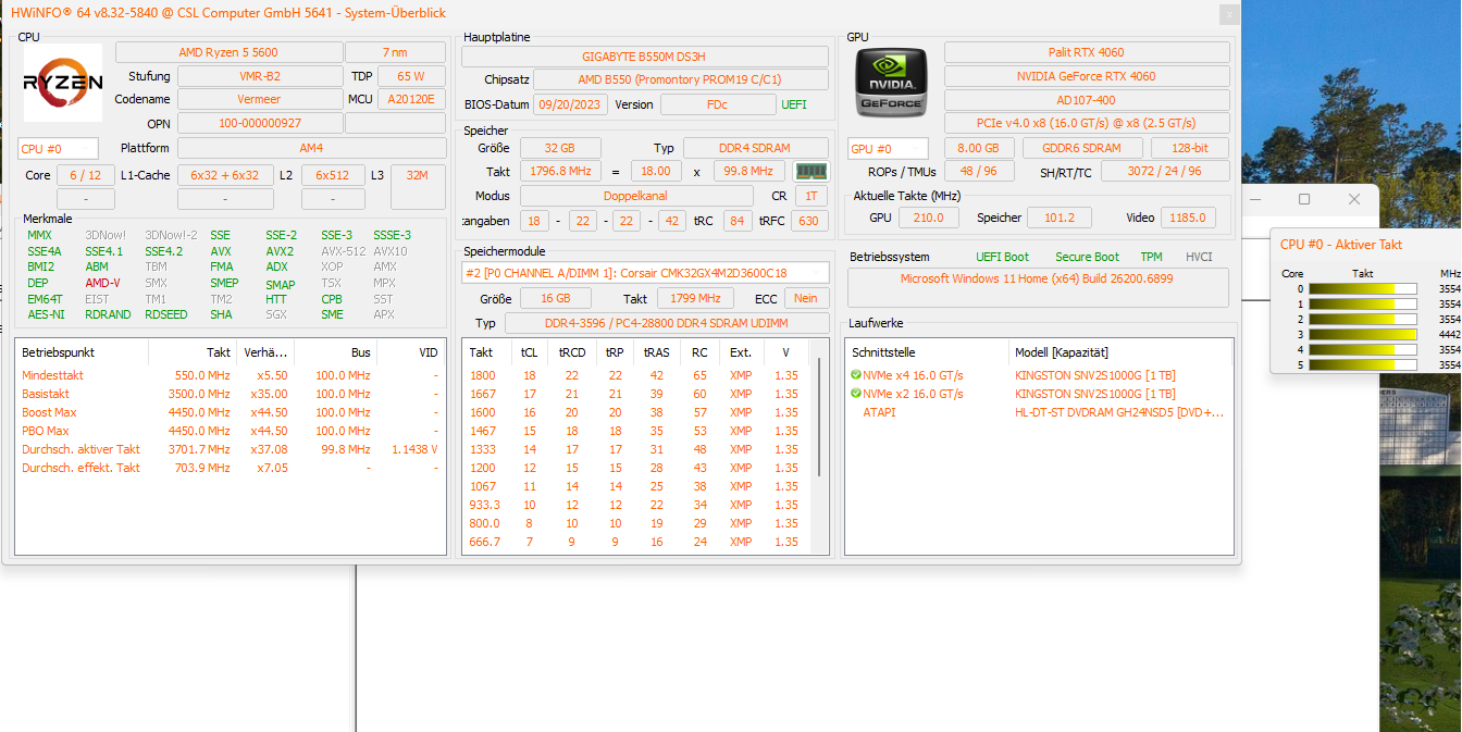

Ok wie in dem anderen Thread beschrieben habe ich den Ram geprüft, keine Auffälligkeit.
HW Info:
