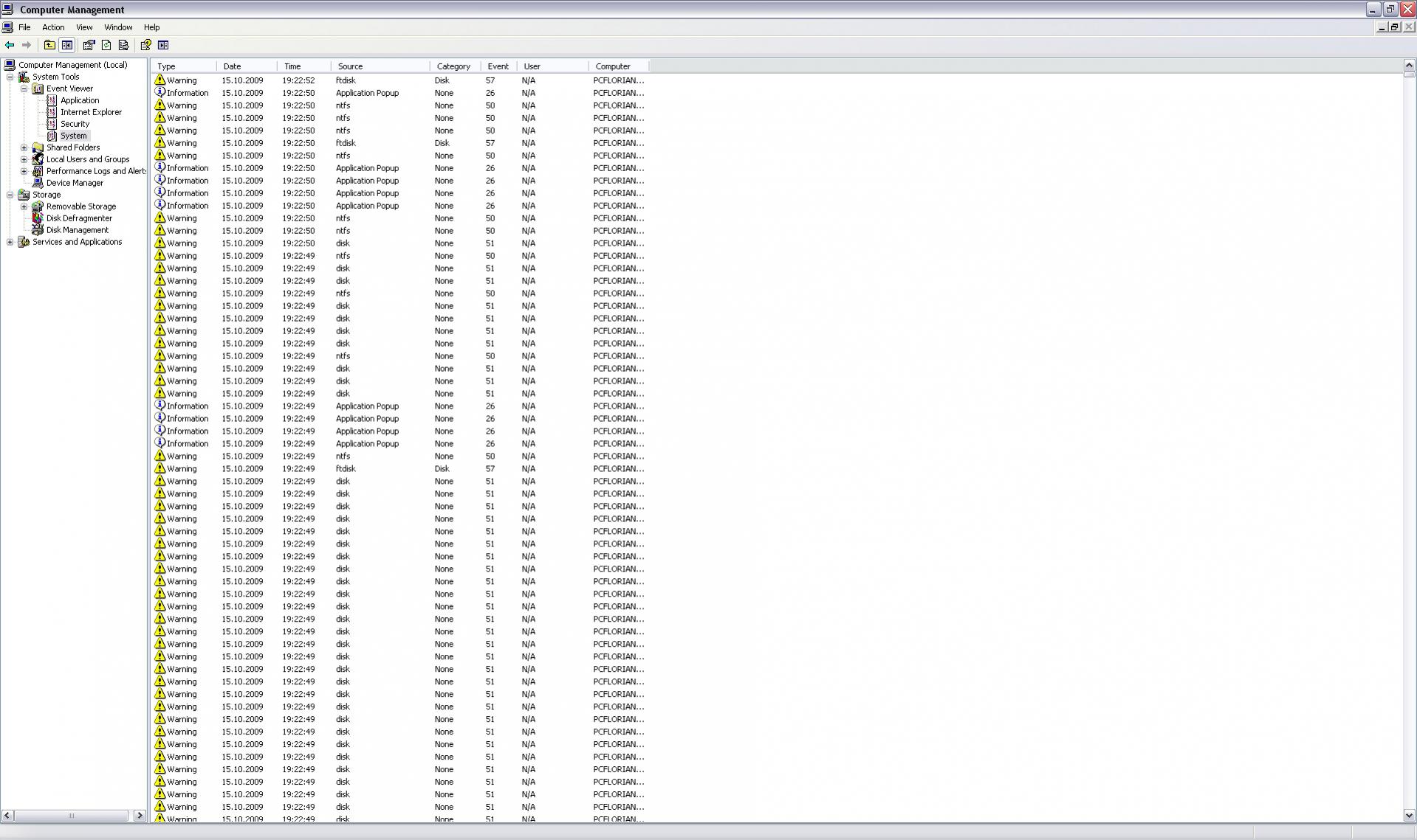

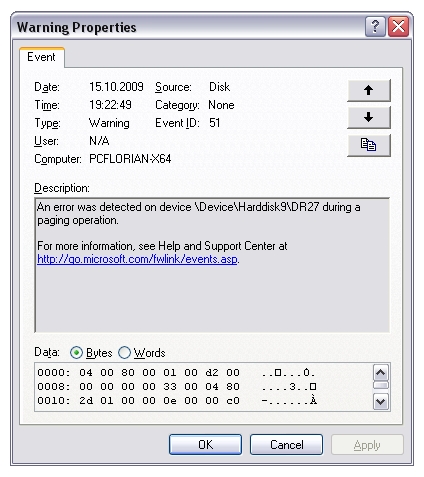

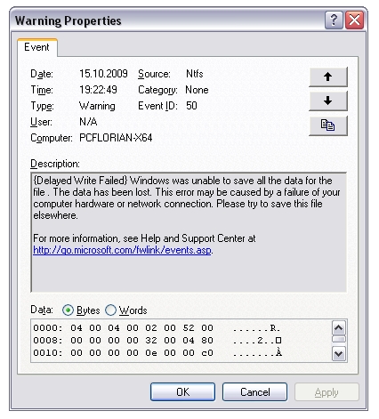

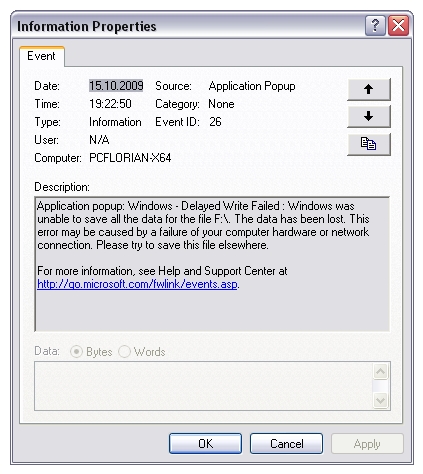

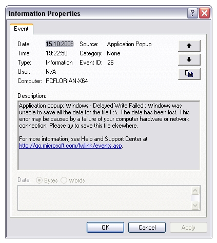

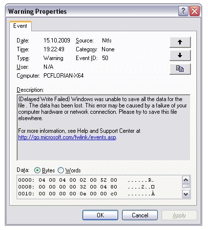

Folgendes Problem:
Ich kann an meinem PC (XP x64 Pro SP2) keine große Dateien auf USB-Festplatten kopieren.
Der Fortschrittsbalken im Kopierfenster bleibt irgendwann stehen, der Rechner friert komplett ein, nichts geht mehr. Ziehe ich die Festplatte ab, läuft alles wieder.
Fehler im Event Viewer sind im Anhang zu sehen.
Hat jemand eine Ahnung, woran das liegen kann? Irgendwelche Tipps zum Beheben des Problems?

Hi,
ein zu schwaches oder angeschlagenes Netzteil könnte die Ursache sein.
Außerdem solltest du dein XP auf SP3 updaten, obwohl das mit dem aktuellen Problem nichts zu tun hat.

Konkretes Beispiel:
Ich konnte einen aufgezeichneten Film mit 4,06 GB Größe auf die externen Festplatten kopieren, bei einem 5,35 GB großen Film kommt es bereits zu dem geschilderten Problem.

Und noch zu den Links:
http://www.myeventlog.com/search/show/182
Die dort beschriebene Fehlermeldung
"The system failed to flush data to the transaction log. Corruption may occur."
habe ich auch, allerdings weil ich die Platten ja irgendwann einfach abziehe, weil das System steht. Danach läuft es wieder. Das ist also normal.
http://support.microsoft.com/kb/885688
Das lese ich mir gerade durch (auf englisch, die maschinelle Übersetzung ist nicht so das wahre).
http://www.eventid.net/display.asp?eventid=51&eventno=793&source=Disk&phase=1
Kämpfe ich mich auch gerade durch.
