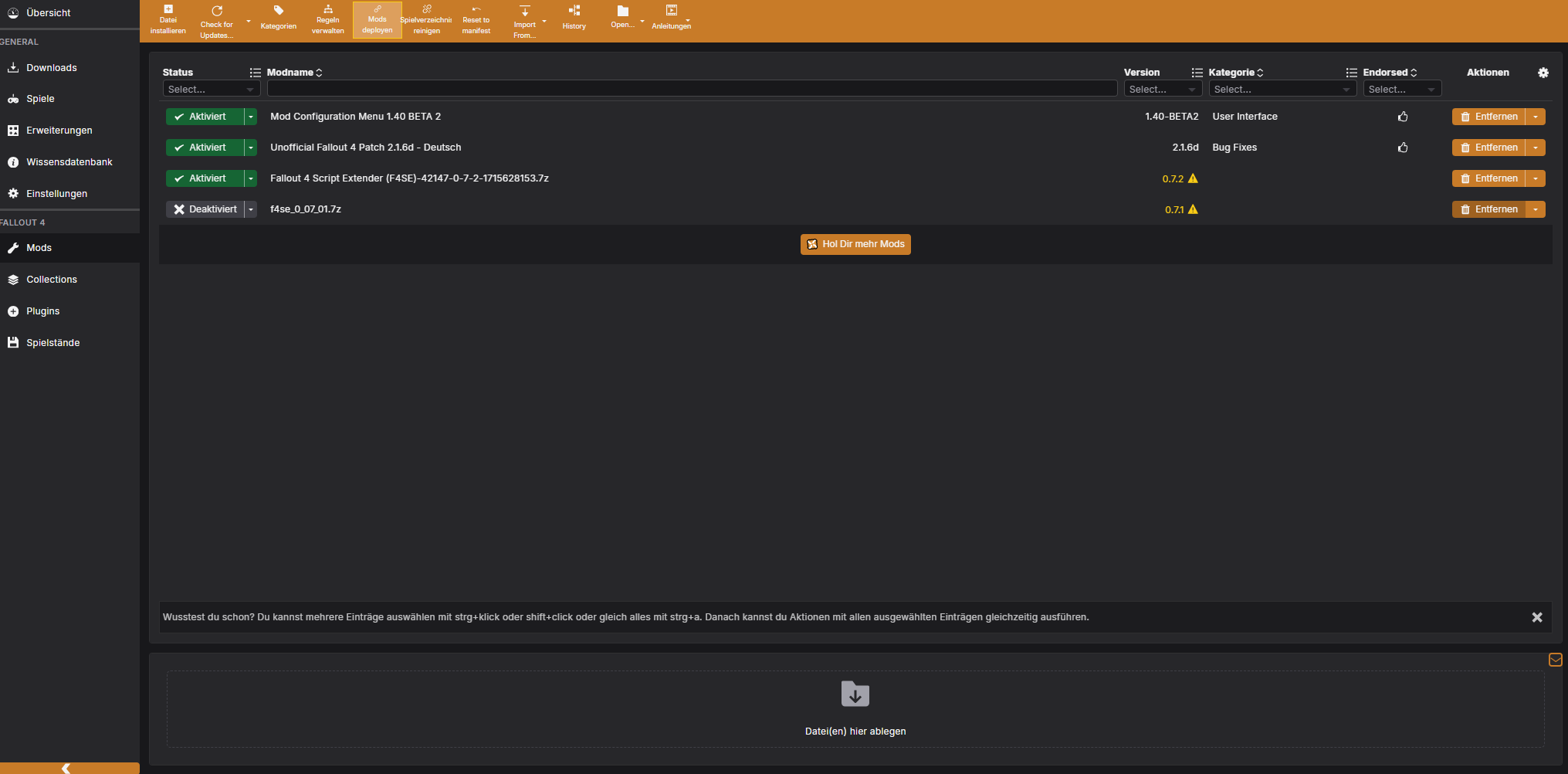

Hi Leute,
Ich möchte Fallout 4 gemoddet spielen allerdings bekomme ich den Skript extender nicht zum laufen . Ich habe jetzt erstmal angefangen mit dem Vortex Mod Manager aber beim skript extender ist immer ein warndreieck. Hab dann irgendwas von über einem jahr gelesen dass es probleme gab wegen dem nextgen upgrade , besteht das noch ? hab die neuste version des skript extender verwendet.

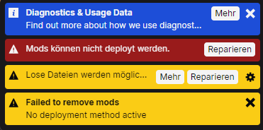

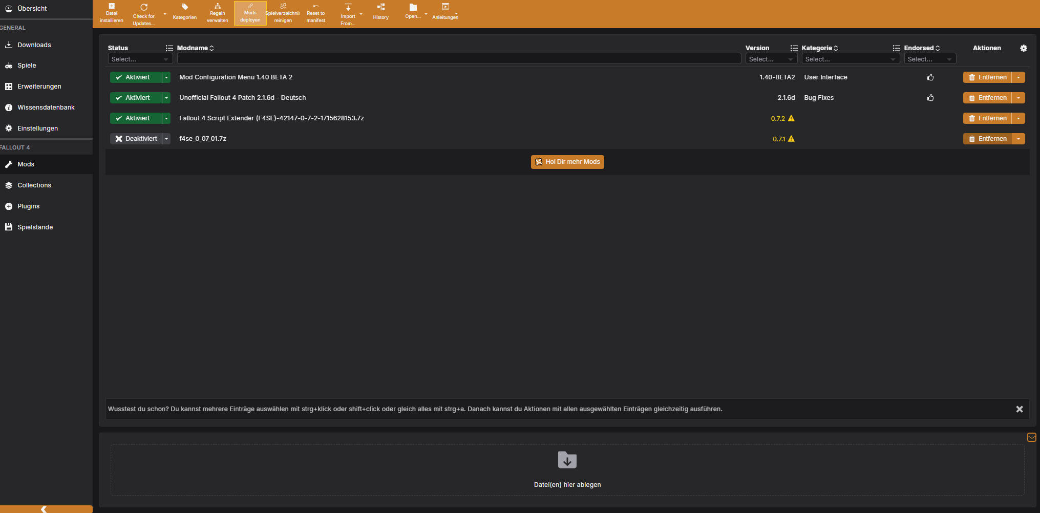

so sieht das ganze aus wollte dann eine ältere version von dem skript extender nehmen aber beim löschen der mod gibt er mir ne fehlermeldung ads der mod nicht gelöscht werden kann .
