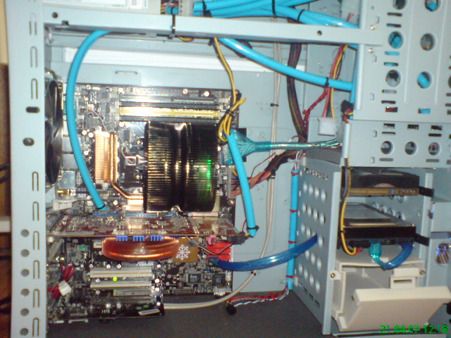

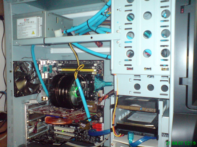

habe gester ein pc zuzammen gestelt aber funktioner tut sich nix..
xp lässt nicht insalieren nach dem zeit beim insalieren bleibt hängen,
nach dem ca 10. versucht mit eine fehler meldung insaliert, aber trotzdem machmal nach neu Start fährt nicht mehr hoch..
ich weiss nicht woran das liegt? ich vermute liegt bei arbeit speicher:freak: habe dual chanel gebaut aber ich weiss nicht!
wenn Sie mir geholfen wäre dank bar!
mein system ist aktuel bei singnatur.

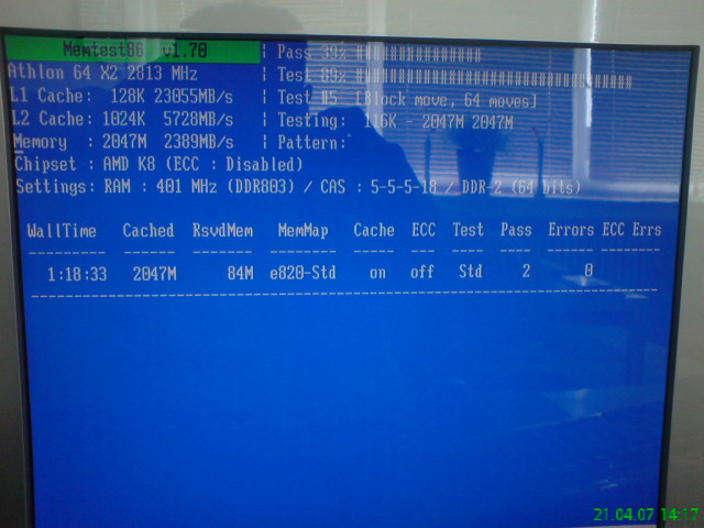

so habe es gemacht und fotografiert!!! aber ich weiss nicht wie lange der laufen muss das test?

Wenn der Rechner so häufig hängen bleibt, dann hätte schon nach kurzer Zeit Fehler bringen müssen. Der Speicher scheint es wohl nicht zu sein. Ist der Kühler richtig an der CPU angebracht und Wärmeleitpaste sauber aufgetragen? CPU-Termperatur im BIOS mal kontrollieren. Ist der Rechner auch beim MemTest mal hängen geblieben oder sauber durchgelaufen?
