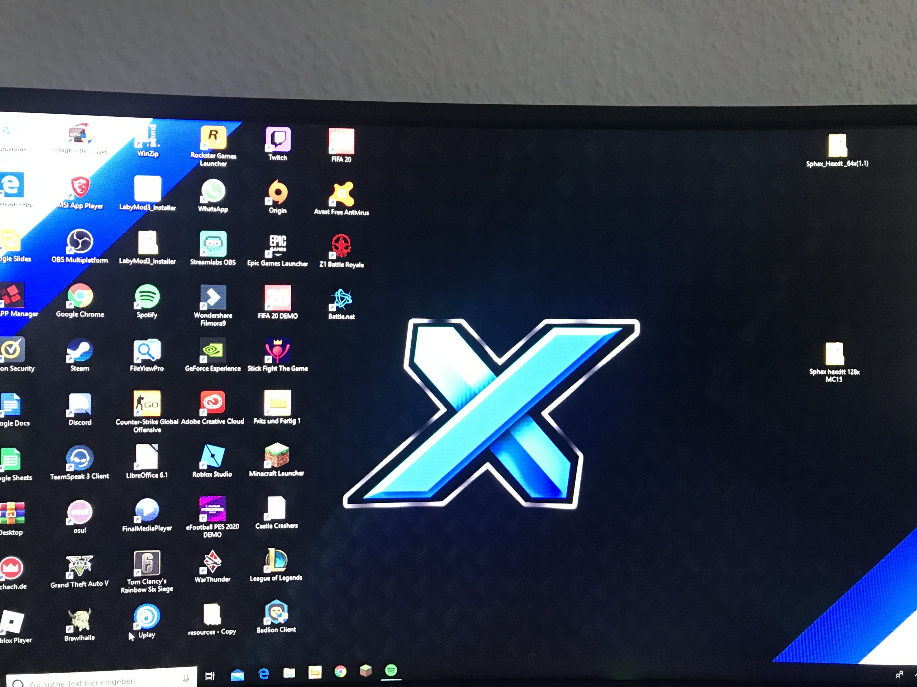

Mein Problem ist, dass wenn ich mein PC starte Passwort eingebe und Enter drücke, ich danach nichts mehr machen kann und Mausklicks und Tastatur nur am Anfang reagieren. Ich denke es kann daran liegen dass ich bei 4:55 alle Microsoft Dienste ausblenden den Haken weggemacht habe und übernehmen gedrückt habe
Doch jedenfalls reagiert mein Pc nach dem Start nicht bzw. nicht richtig da nichts startet und es ab und zu hängt ich kann zwar meinen Mauszeiger bewegen aber da öffnet sich nichts. Ich kann auch deswegen die Schritte nicht rückgängig machen die im Video gemacht wurden.
Ich wäre dankbar für jede Lösung!
Im Bild unten:
Es bleibt die ganze Zeit so und es öffnet sich nichts

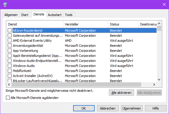

Dies blendet nur die Dienste von Microsoft aus oder ein.
Ein gravierender Eingriff ist, alle Dienste zu deaktivieren (Schaltfläche 'Alle deaktivieren').
und den Dialog über die Schaltfläche 'OK' zu verlassen oder 'Übernehmen' zu drücken.

Er hat alle anderen Dienste (Microsoft Dienste ausgeblendet) deaktiviert.
Normal müsste eigentlich das meiste noch laufen.
Evtl. irgend eine extra Software für Eingabegeräte die jetzt Probleme macht ? oder hab ich es komplett falsch verstanden ?

Ich habe eine Lösung gefunden, ich hatte am Anfang ca. 20 sek Zeit und hatte dann in ,,msconfig“ ,,ursprüngliche Startkonfiguration“ ausgewählt . Seitdem klappt wieder alles.
