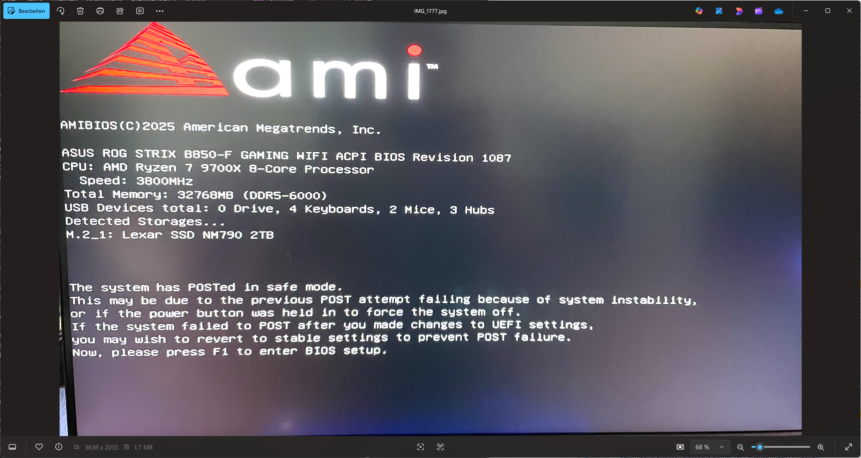

Jedes Mal wenn der Fehler war, kam nach dem nächsten erfolgreichem Start diese Meldung (siehe Bild), vielleicht hilft das weiter, ich weiß aber leider nicht genau ob hier etwas genaueres steht.

einfach mal F1 drücken, aktuelle Einstellungen dort speichern und PC starten
Dort steht ja dass das Gerät aufgrund irgendwelcher (OC?) Einstellungen ein paar Mal nicht starten konnte, dann kommen Default Werte zum Einsatz
das habe ich auch gemacht, habe mal im BIOS alle OC Einstellungen die ich finden konnte ausgestellt. Das Problem kam trotzdem wieder auf.
einfach im BIOS "Load Default Values" auswählen und F10 Speichern und neu starten.
Nichts weiter erst mal einstellen
Reaktionen: joel, F1database und Azghul0815
ok alles klar, danke schon mal. Ich habe den PC jetzt mehrfach neu gestartet, er bootet aber immer durch.
Ist ja gut wenn es momentan geht. Ich habe im Bios jetzt mal "Load Optimized Defaults" gemacht, aber dazu wieder AMD EXPO eingestellt. Bootet durch.
Sobald es dann mal wieder nicht geht, werde ich deine Option machen, die wurde mir eben nicht angezeigt, wahrscheinlich weil es eben grade funktioniert nehme ich an.
Aber was denkst du wo das Problem ist?
Das die Standarteinstellung des Mainboards zu viel OC ist?
Ich mein ich hab mich auch schon gewundert wie viel da eingestellt ist.
Dachte mir bei dem Board, ich nehme einmal ein etwas teureres "besseres" Board und dann das..
Vielen Dank dir aufjedenfall schon mal!

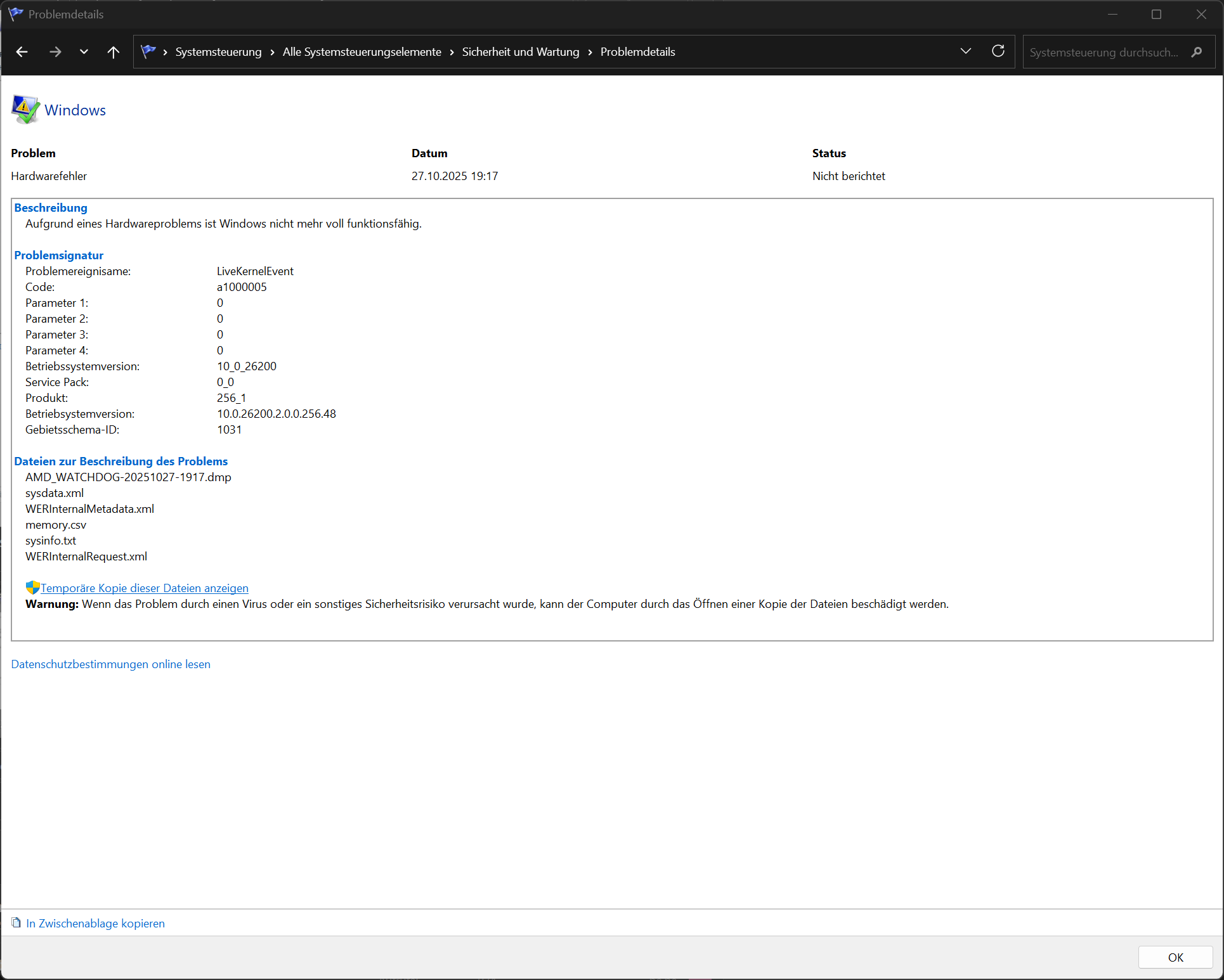

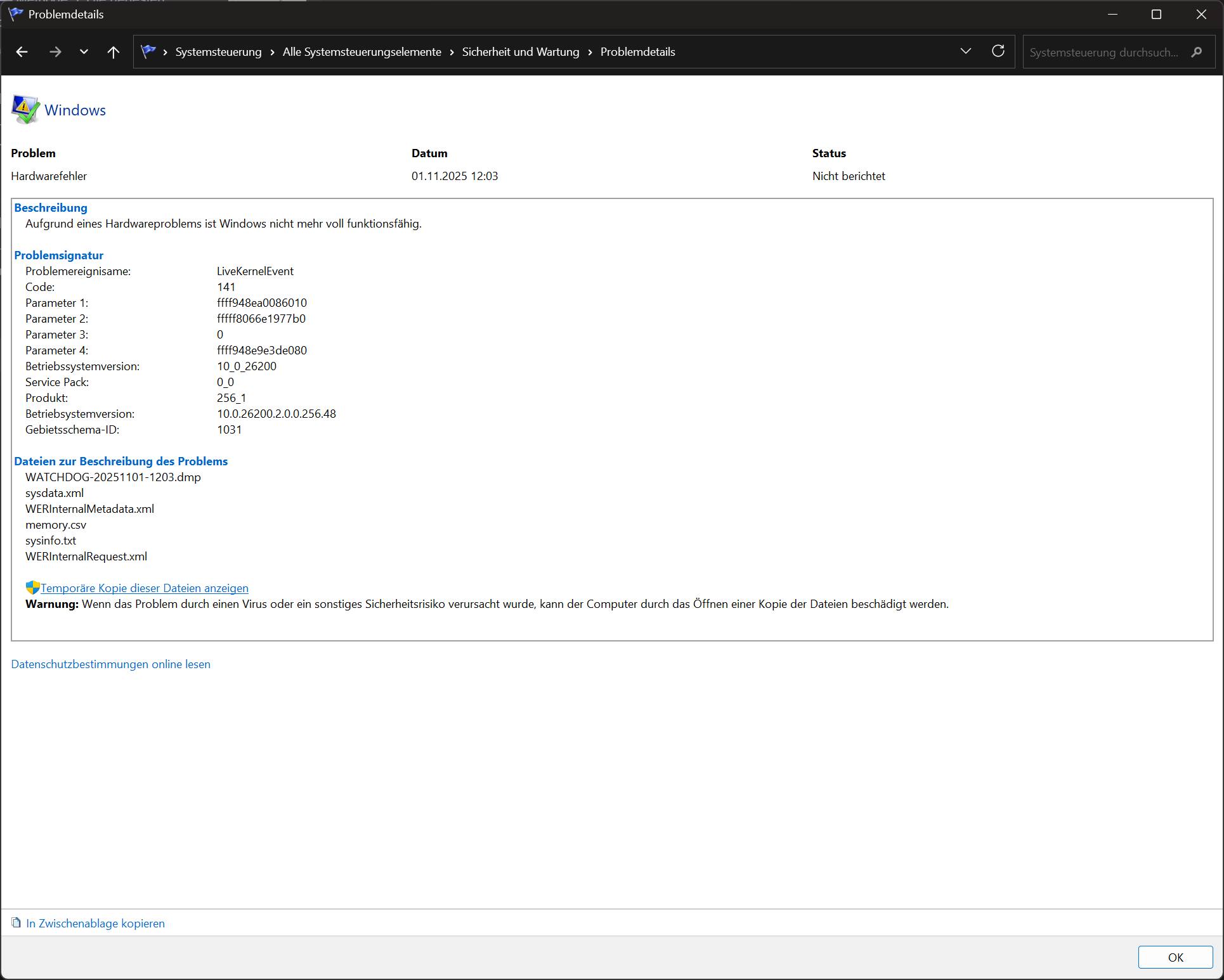

Mal Memtest gemacht? Scheinbar tritt das Problem ja auch ohne EXPO auf? Dann würde ich mal gucken ob der RAM vielleicht grundsätzlich Probleme hat. Vielleicht auch mal manuell gucken (z.B. über CPU-Z ist meist schneller als im Bios rumsuchen) ob die Timings richtig sind die da festgelegt werden. Zeigt der Zuverlässigkeitsverlauf von Windows vielleicht auch irgendwelche Fehler?
ich hab es mir eben mal angeschaut und habe hier tatsächlich immer wieder Fehler im Verlauf.
Es steht immer als Fehler LiveKernelEvent - Code 141
Hab aber auch mal nen anderen Code:
Auffällig ist auch, dass Armoury Crate von Asus immer wieder und kritische Ereignisse auftaucht..hat es vielleicht auch damit was zu tun?
Bei den Codes steht oft es könnte ein Fehler mit der Grafikkarte sein..der Einbau der Karte war diesmal "schwerer" als sonst und hat ein bisschen Fummelei gefordert..aber richtig stecken tut sie schon.
Die Karte läuft mit einem 600 Watt Power Anschluss, da soll es ja manchmal Probleme geben..vielleicht liegt es ja daran..
